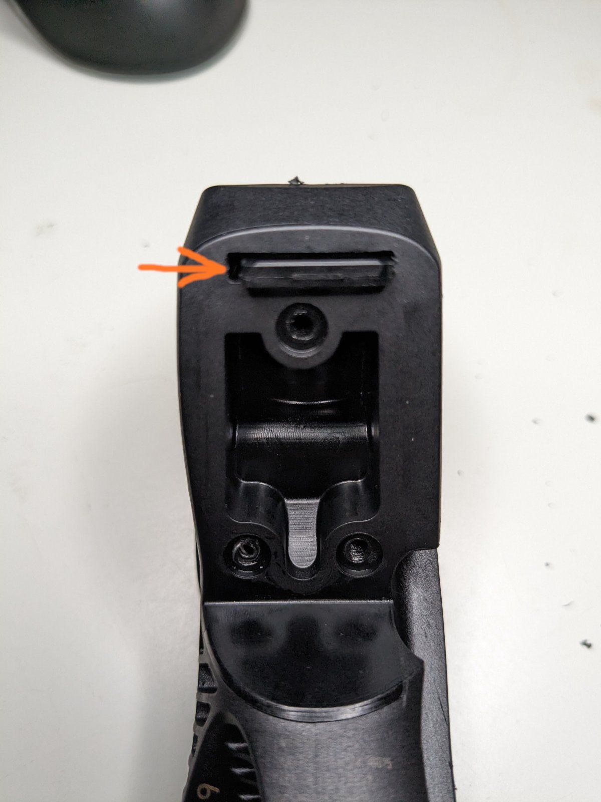

Hallo, 'bin einen Schritt weitergekommen. Bei meinem Hebel (SRAM Rival eTap AXS HRD FM Scheibenbremse mit Schalt-/Bremsgriff black/VR links) muss man, um den Sicherungssplint herauszubekommen zuerst den Deckel des Reservoirs an der Rueckseite entfernen(Die Wartungsanleitung (https://www.sram.com/globalassets/d...ad/brakes/etap-axs-hrd-wartungsanleitung-.pdf) warnt explizit mehrfach davor!). Danach kann man den Splint nach hinten herausschieben (Siehe Bild). 'mal schauen wie ich nun den Kolben herausbekomme.
Sicher ist aber - ich werde diesen Hebel nicht weiterverwenden. Mir scheint diese Konstruktion darauf ausgelegt zu sein genau einmal zusammen- und nie wieder auseiandergebaut zu werden...

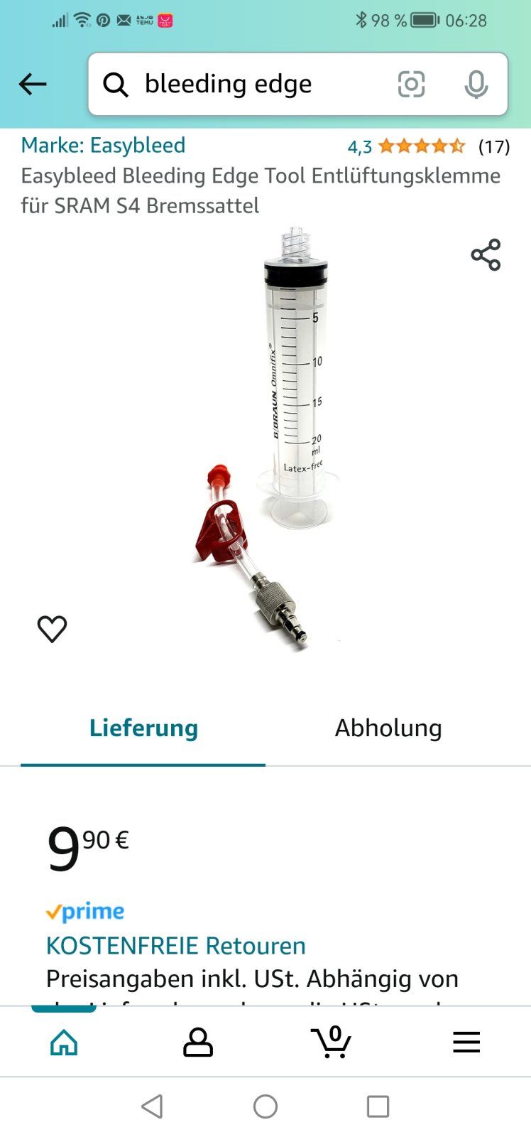

Hab 2 Verschiedene Entlüftungs Set ezmtb.
Kann ich mit diesen entlüften?
Oder original Sram Set nötig.
