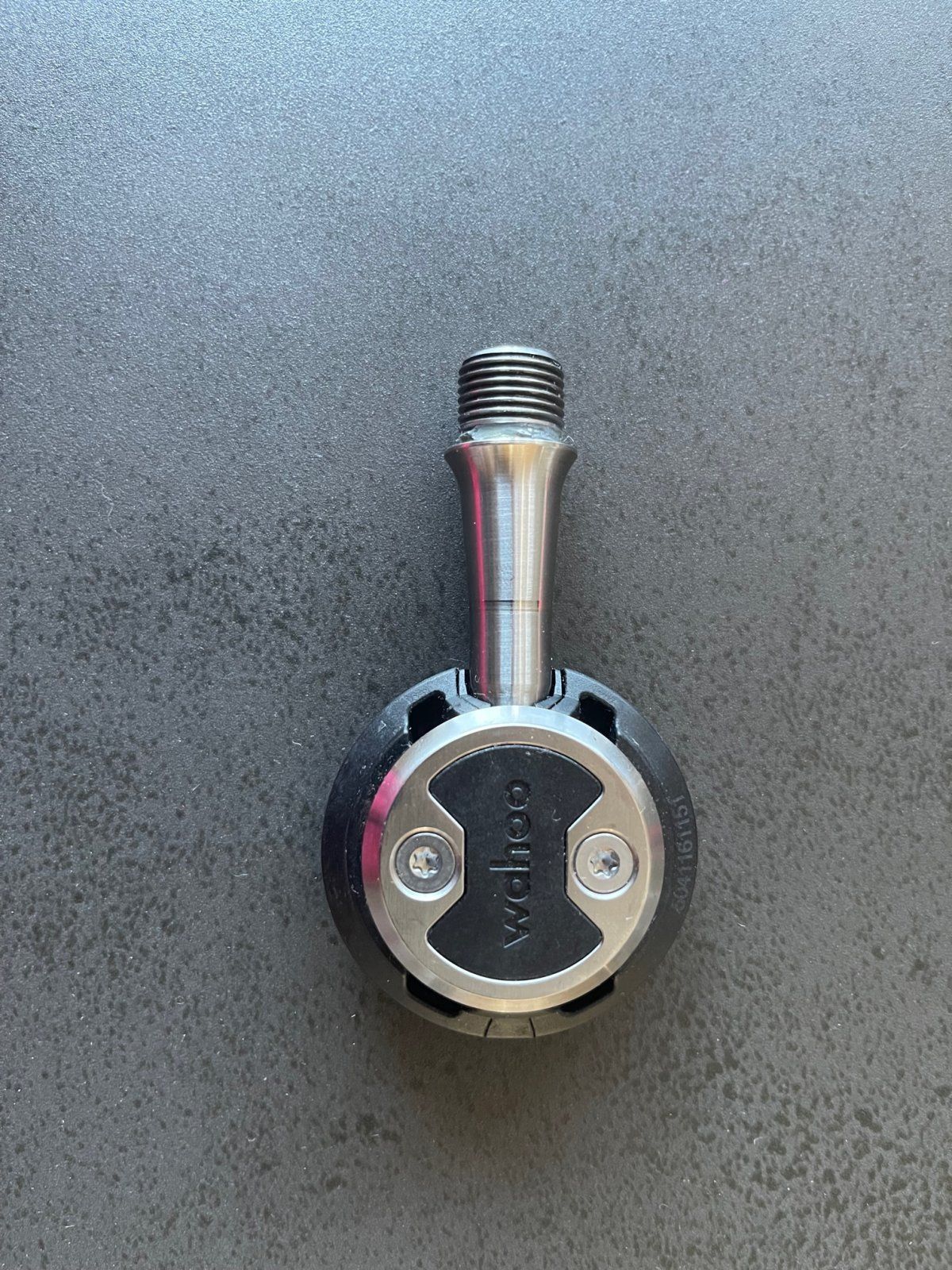

Ich brauche mal die Meinung/Expertise des Forums. Ich habe die Aero Variante der Wahoo Speedplays und bin im Grundsatz zufrieden mit den Pedalen. Allerdings habe ich auf der Pedalachse einen Abrieb (siehe Foto), der von den Cleats kommt. Ich habe jetzt nur das linke Pedal fotografiert, das rechte sieht genauso aus. Habe ich da letztlich einen Montagefehler gemacht oder ist das ein "normales" Bild bei den Wahoo? Offen gestanden, ich wüsste aus dem Stand jetzt nicht, was ich falsch gemacht haben sollte, will da aber auch nix ausschließen. Danke schonmal für ein Feedback.
Vielleicht ist auch nur mal etwas Dreck zwischen Cleat und Achse gekommen. Klick doch einfach den Schuh in das Pedal ein und siehe nach, wie viel Platz da genau ist.
Ich habe nicht die Aero, sondern die Zeros.
Ich habe an ähnlicher Stelle ebenfalls Abrieb am schwarzen Lack der Achse, aber sehr unregelmäßig verteilt und zudem nur auf der Seite, auf die ich beim Treten drücke. Da kommt wohl irgendwas an die Achse, weil die Pedale etwas Spiel haben. Vielleicht hast du sehr viel seitliches Spiel eingestellt, sodass die Kante der Aussparung an den Cleats schon die Achse berührt.
So gleichmäßig gedreht wie du das hast, tritt das bei mir nicht auf. Wenn ich gleich daran denke, schaue ich noch bei 2 anderen Rädern nach.
