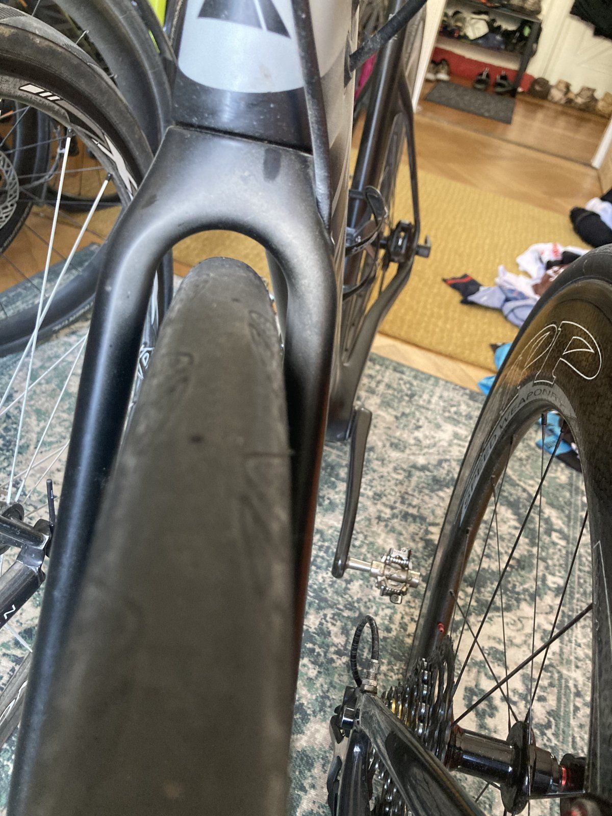

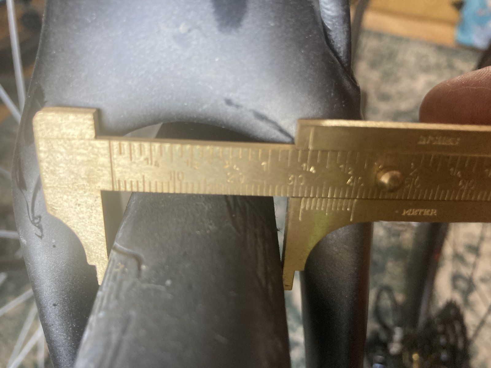

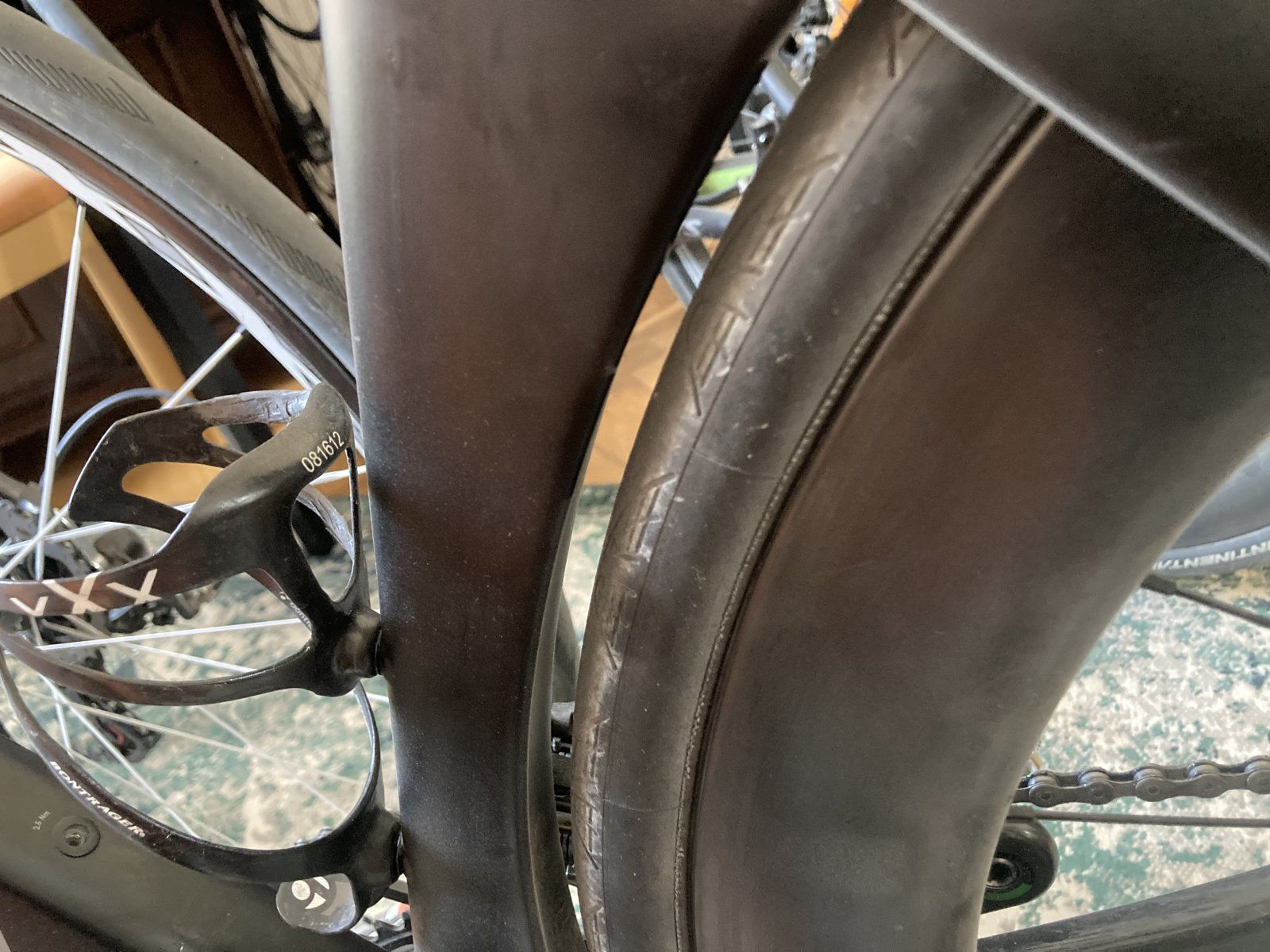

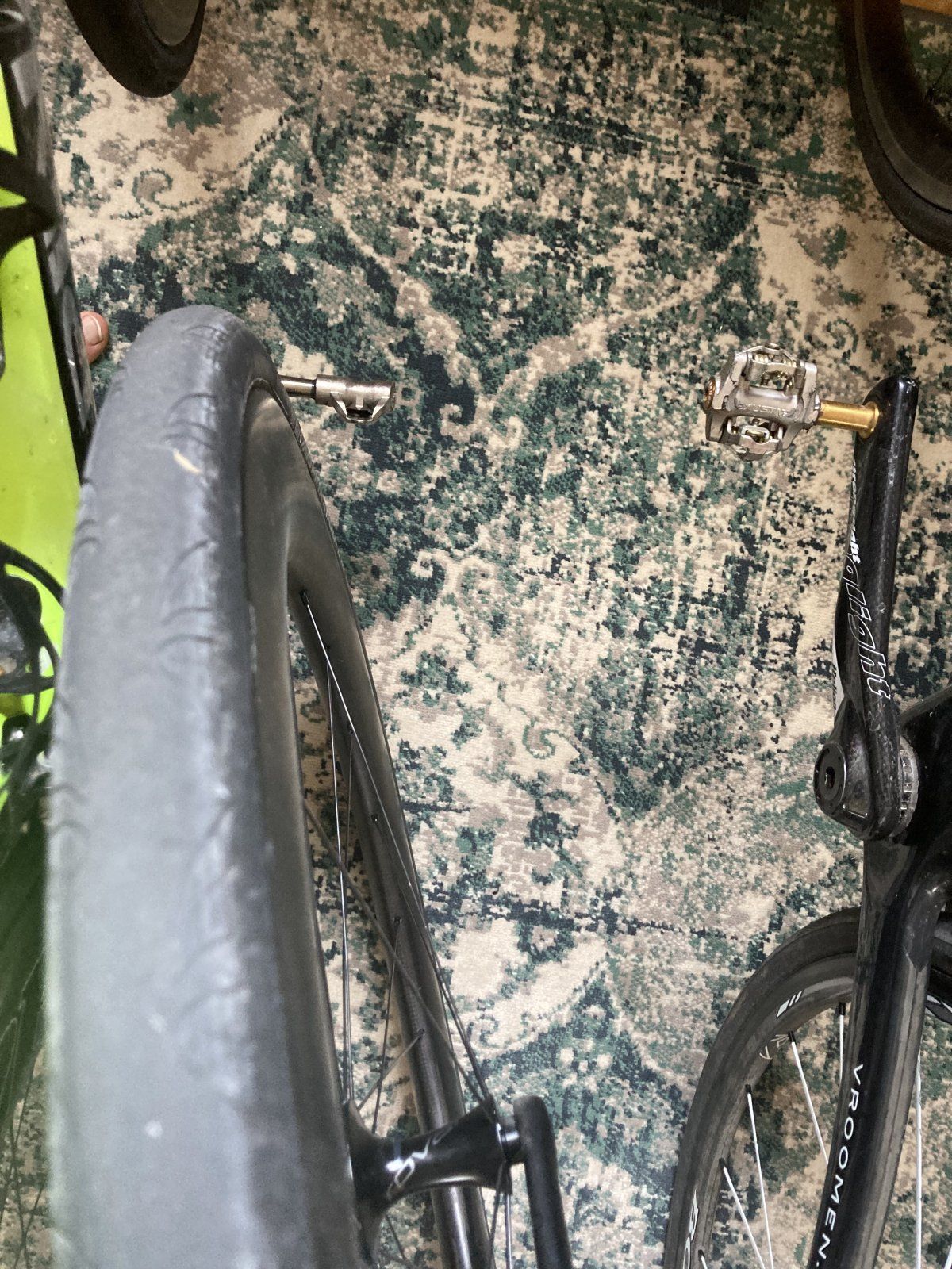

Greife mal den Thread-Titel auf, um die Diskussion ums Aeroad als Allroad-Renner aus dem 3T Thread fortzuführen....ging gerade um Reifenfreiheit...
Hier mal mein neu aufgebautes CF SL mit
21mm Maulweite Roval Vorderrad und 28 mm 4000SII, real 31,5mm bei ca. 4bar
deutlich zu sehen, wieviel Platz da bei 31,5 mm noch ist und wie formschlüssig der breite Reifen noch zur Roval Felge anschließt
