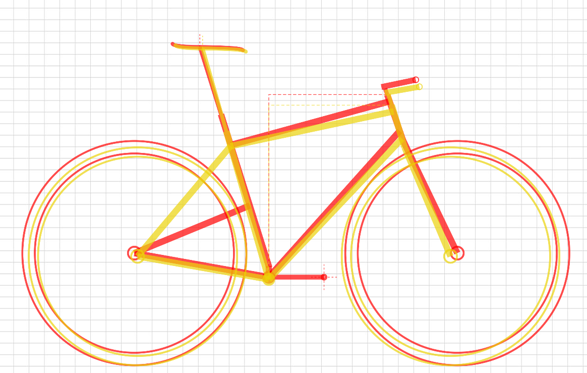

Ich habe mich für den 56er-Rahmen + 90er Vorbau entschieden, da ich die neuen RED Hebel montieren möchte. Die STI's sind ca. 5-8 mm länger als meine gewohnten Force. Hinzu kommt, dass die STI's um 7° nach oben angewinkelt montiert werden sollen, zumindest gemäss Anleitung. Wenn ich jetzt meinen alten Rahmen inkl. Spacer etc. mit dem neuen Vergleiche, dann kommt mir das sehr entgegen. Der 54er-Rahmen hätte mich definitiv zur maximalen Spaceranzahl gezwungen und wäre dann immer noch überhöht.
Hier mal rot (alt/100 mm Vorbau) gegen blau (neu/90 mm Vorbau exkl. Verlängerung und Anwinkelung der STI's).
Ich fühle mich sehr wohl auf dem roten Rad. In normaler Position mit leicht angewinkelten Armbeugen.
Ich kann problemlos meine Unterarme auf dem Lenker ablegen für die maximal mögliche Aero-Position.
Wie hättest du entschieden? Hier mal der 54er Rahmen mit maximaler Spaceranzahl (gem. Montageanleitung) im Vergleich zu meinem alten Rad. Mir ist bewusst, dass der 56er länger, tiefer und gestreckter gefahren wird, wir vergleichen hier aber auch ein Vollblut.Gravel mit einem Racebike.
