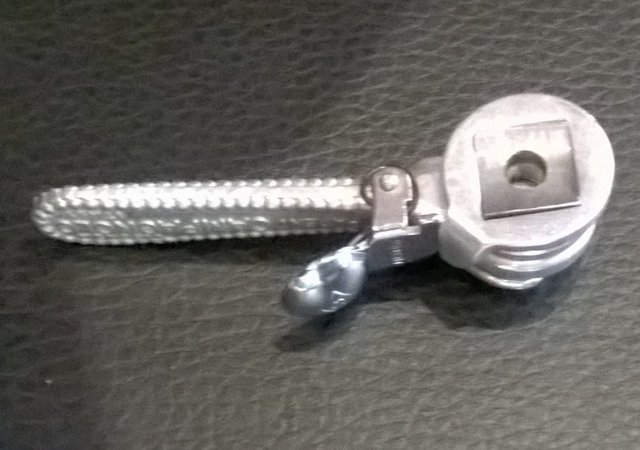

Hallo ihr Weihnachtsmänner,
ich habe hier mal ein Rätsel für zwischen den Jahren:
Für was ist diese gegen Federdruck klappbare Anschlag Veränderung am Campa Schalthebel?
Auf dem Bild sind der Anschlag und der Rahmen- Anlötsockel mit drauf, damit man erkennt, wie der Hebel sitzt.
Ich kann derzeit leider kein schärferes Foto liefern, mir stand nur das Handy zur Verfügung.
Grüße,
Moritz
Dafür...
zum Radwechsel kann man noch weiter nach aussen schalten und die Kette läuft auf diese Rampe die an das Ausfallende geschraubt wird ( daher oft die Gewindebohrungen darin ) dann kann man ohne fummelei das H-Rad rausnehmen .
Funktioniert gut .
Nachteil : man bekommt z.B. nur noch einen 5er Kranz statt eines 6ers montiert , das Teil "frisst" also eine Ritzeleinbaubreite
