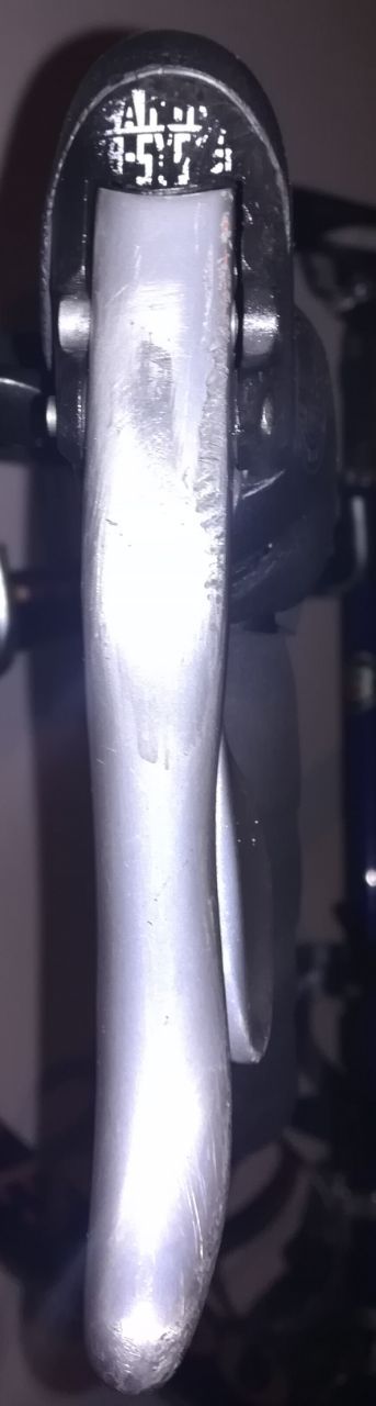

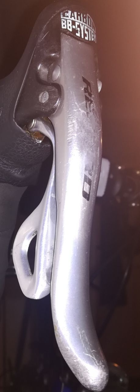

    Ich habe mir von einem eigentlich netten Verkäufer aus Lichtenstein in Sachsen in der Bucht ein Set 2x9 "Stumpfhöcker" (1998-2001) Campagnolo Record Ergopower bestellt, in lädiertem Zustand aber zu einem günstigen Preis.
    Als die dann ankamen, fiel mir relativ schnell auf, dass da etwas nicht ganz in Ordnung ist.

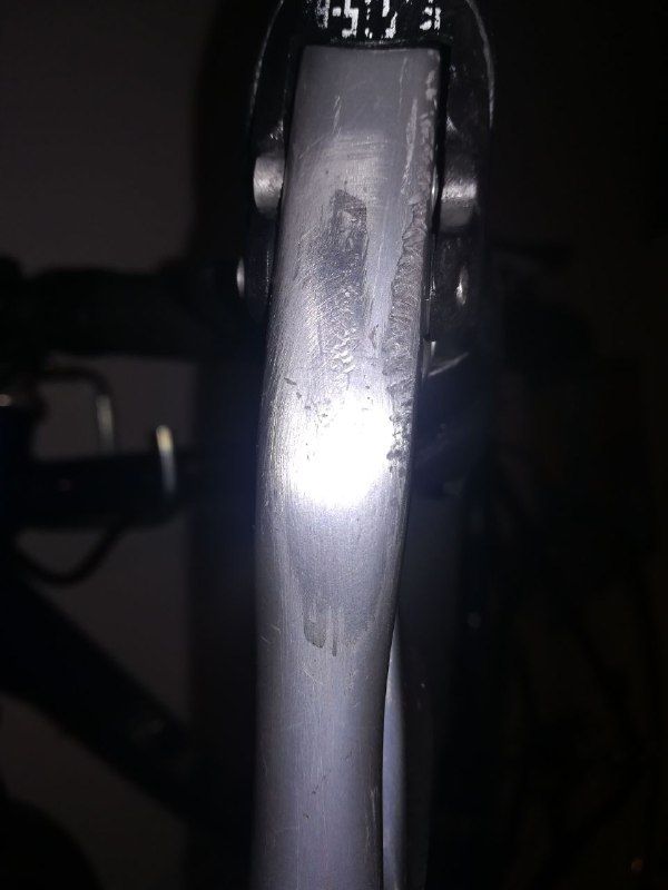

    Einer der Ergos hat einen perforierten Schalthebel, und die Aufschrift "Record", der andere nicht. Beim nicht-perforierten ist zudem die Frontfläche komplett abgeschliffen, man kann nichts mehr lesen.

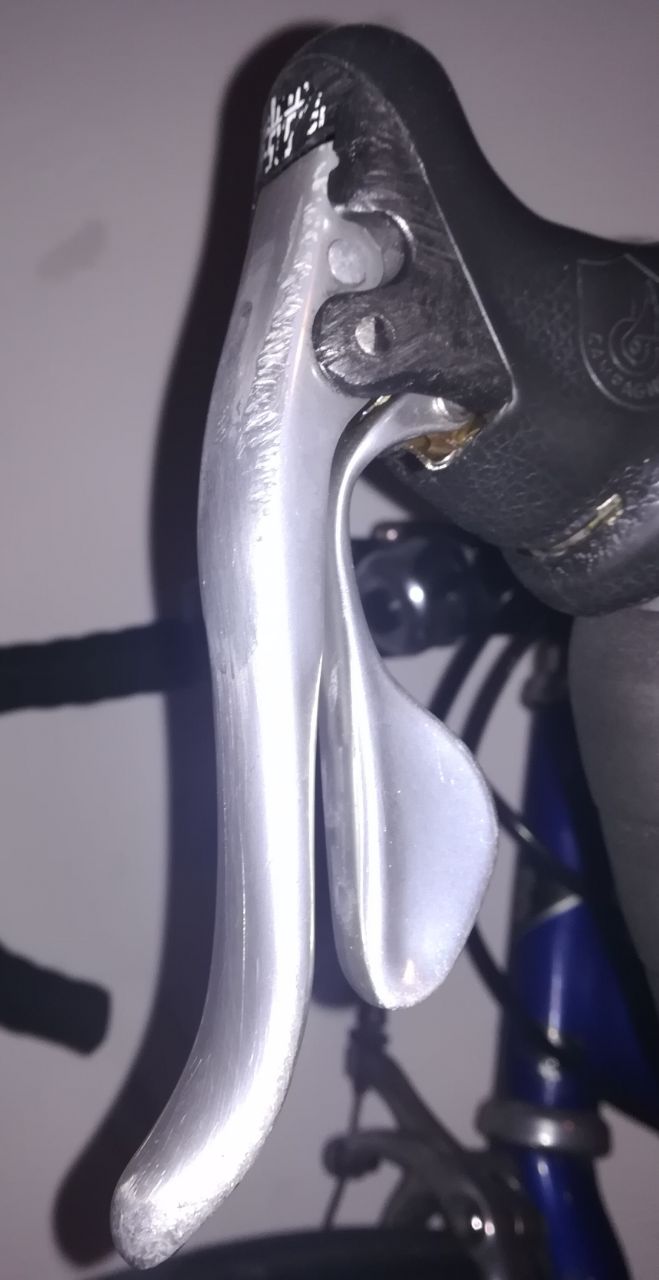

    Ich habe die Hebel dann gewogen: Der nicht-perforierte wiegt etwas mehr (7 Gramm). Dann habe ich mit einer Lupe nachgesehen. Ich meinte, den Beginn eines "C" und am Ende klar ein "S" auf dem abgeschliffenen Hebel zu erkennen. Also ein Chorus. Ich wurde also ein wenig hinter das Licht geführt.
    Da ein Chorus ja auch ok ist (gut, E-Klasse statt S-Klasse), habe ich es bisher (Hebel kamen letzten Samstag an) akzeptiert.
    Nun habe ich allerdings noch mal nachgesehen, und die Google Bildersuche sagt mir, dass keiner der post-1998 Ergopower überhalb von Veloce einen nicht-perforierten Schalthebel hat.
    Hat jemand eine Erklärung dafür? Kann es ein anderes Modell als ein Chorus sein (scheint mir nicht sehr warscheinlich, es steht "Carbon BB system" drauf und man sieht ja das "S" zumindest deutlich. Und laut https://it.wikipedia.org/wiki/Campagnolo#I_prodotti gibt's kein anderes Campagnolo mit "S" am Ende)?
    Muss es also der Fall sein, dass der kleine Schalthebel ausgetauscht worden ist?
    Wenn es etwas noch weiter unter "Record" stehendes ist, wäre das für mich Grund für eine Beschwerde bei der Bucht. Erfolg wäre garantiert, da der Artikel offenkundig irreführend verkauft worden ist.
    Bilder in Reihenfolge:
    1. der Record
    2. der Chorus (?)
    3. Frontansicht des Chorus (?)
    4. Detail mit erkennbarem "C" (?) und "S" des Ergopowers.

    Die Schalthebel sind bei den Hebeln durchbrochen. Ich habe diese Ergos in der Chorus Version, und auch da sind beide Schalthebel durchbrochen. Also muss der eine Hebel mal gegen einen aus einer unteren Gruppe getauscht worden sein.
    Villiger-Fahrer gefällt das.

    @Phonosophie
    Genau das dachte ich mir auch, das kleine Schalthebelchen kann nicht Original sein, da das "C" und "S" auf dem großen Bremshebel und die Aufschrift "carbon BB system" eigentlich sehr stark darauf hindeuten, dass es an sich eigentlich doch ein Chorus ist.

    Unterhalb von Chorus waren die EP mit einer Messing Gleitlagerung versehen. Dann steht aber nicht Ball Bearing System auf dem Gehäuse.
