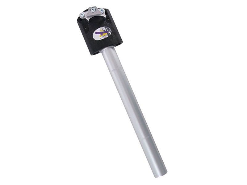

Für den degenerierten Beamtenrücken besser das hier nehmen:
