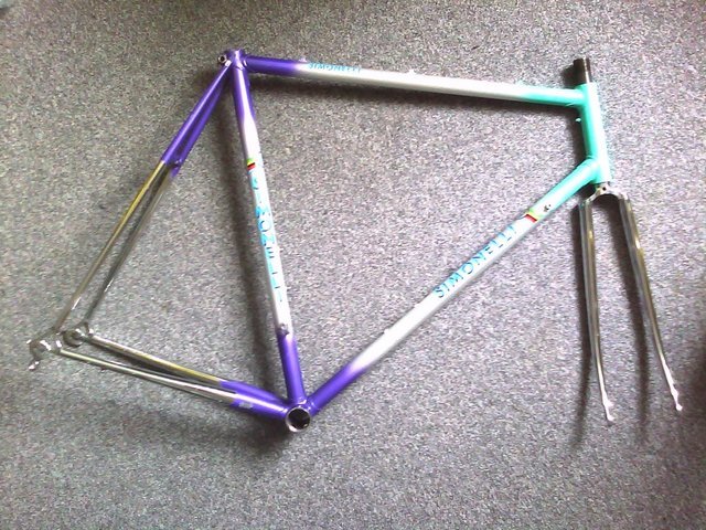

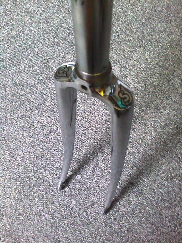

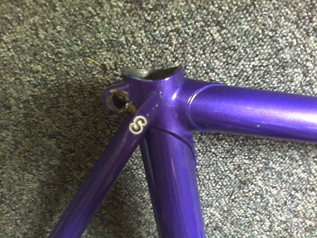

Erstmal ein freundliches Hallo hier ans Forum!
Ich bin neu hier angemeldet und nach bereits längerem Mitlesen ist mir nun dieser Simonelli-Rahmen zugeflogen, womit ich auch gleich meine ersten Fragen hier loswerden möchte:

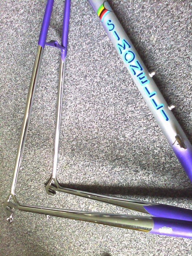

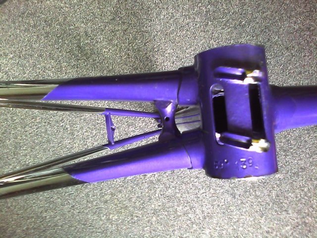

1.) Ein Rohrsatzaufkleber ist nicht ersichtlich, kann mir hier vielleicht jemand einen Hinweis geben, was für Rohre ich mir geangelt habe? (Rahmen ist komplett verchromt, ersichtlich an dem größeren Lackabplatzer an der Kettenstrebe und am Anlötteil für den Umwerfer) Und aus welcher Zeit der Rahmen ca. stammen könnte? Nummer habe ich keine bis auf die auf dem Foto ersichtliche "59 [wohl die Rahmenhöhe] 139" finden können.
2.) Mit welcher Ausstattung könnte der Rahmen denn mal bestückt gewesen sein, so dass ich eine eingermaßen-Orientierung zum Wiederaufbau habe?

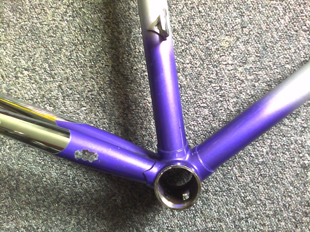

3.) Was kann man gegen minimalsten Flugrost am verchromten Hinterbau machen?
4.) .. Womit bekommt man denn am Besten unschöne braune Klebereste von stark haftendem Paketband (mit dem die Gabel vom Verkäufer am Rahmen fixiert wurde) vom Lack?
Zu guter Letzt noch Tschuldigung für die schlechten Fotos, mir war nicht bewusst, dass es um die Qualität der Kamera SO schlecht bestellt ist. Ich bemühe mich in den nächsten Tagen mal um bessere.
Dankeschön!
Du bist in der glücklichen Lage, das nackte Rahmenset vor Dir zu haben. Wieg' doch bitte Rahmen und Gabel getrennt voneinander auf einer zuverlässigen Digitalwaage! (Im Zweifel einfach im nächsten Supermarkt :rolleyes: ) Das Gewicht wäre nämlich schon mal ein guter Anhaltspunkt. Daraus kann man seltenst auf genau einen Rohrsatz schließen, aber ein leichter Rahmen ist meistens aus einem hochwertigen Rohrsatz.
Für die Klebereste ist WD-40 geeignet.
Und wenn Du das Sattelstützenmaß ermitteln könntest, hätten wir ein weiteres Indiz.
