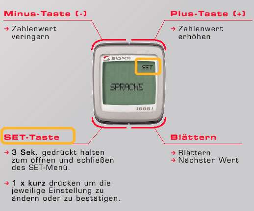

Danke für den Tipp, hab ich grad auch gesehen - aber schaut Euch mal das Bild an, das ist total blöd, die SET-Taste (ist jetzt mit am Computer, die Taste an der Unterseite gibts bei dem Modell nicht mehr) ist links unten, aber auf dem Display stehts rechts oben - da hab ich wie blöd draufgedrückt und nichts ist passiert
klasse Benutzerführung... :mad:
Übrigens: Umstellen von Rad 1 auf Rad 2 ist bei dem auch nicht mehr, für Rad 2 braucht man jetzt ne spezielle Halterung aus dem Zubehör, der schaltet automatisch um ... naja, so kann man auch Geld verdienen :rolleyes:
