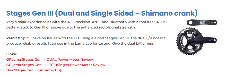

GPlama hat doch selber das Dura-Ace Stages LR als gut befunden – gleiche hardware was die Kurbelarme angeht.
Nö, gleiches Thema bei Stages Dual Sided https://gplama.com/powermeter-guide/
