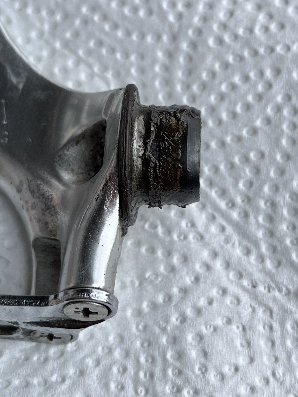

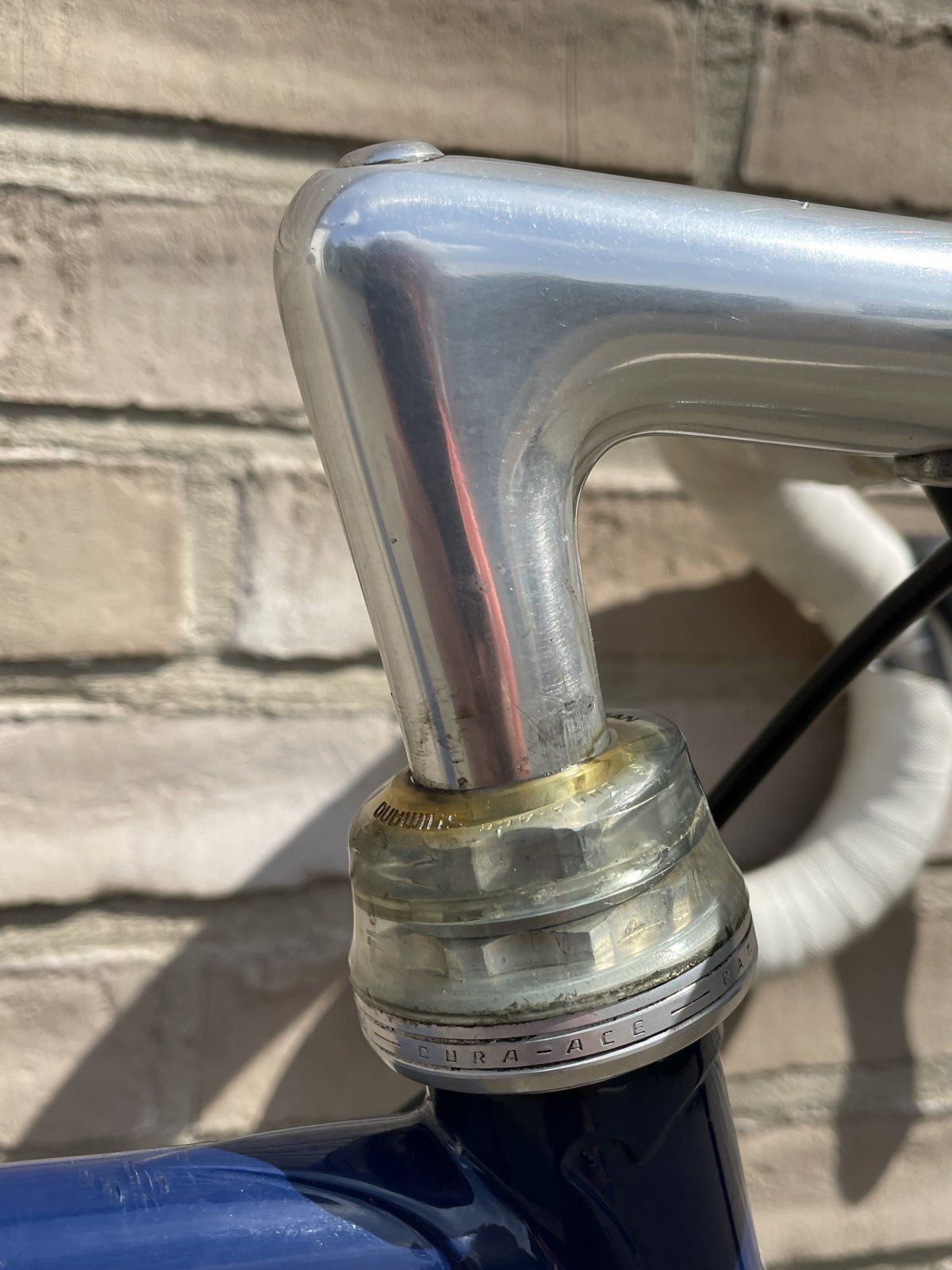

Wie entfernt man diesen Schmodder? Klebt wie Pattex. Einweichen in Entfetter?
Re: Shimano AX 600, Dura Ace Thread
Erstmal mechanisch versuhen. Also erstmal kratzen, was geht. Dann würde ich es mit Waschbenzin versuchen.
Was ist in dem Entfetter drin, das ihn so geeignet scheinen lässt und gleichzeitig die Umwelt schont?
Die Kunststoffteile an Radteilen sind ja i.d.R. Dichtungen und vertragen ja auch Fett , Waschbenzin ist ja gleiche "Stoffgruppe" und besonders aggressiv ohnehin nicht .

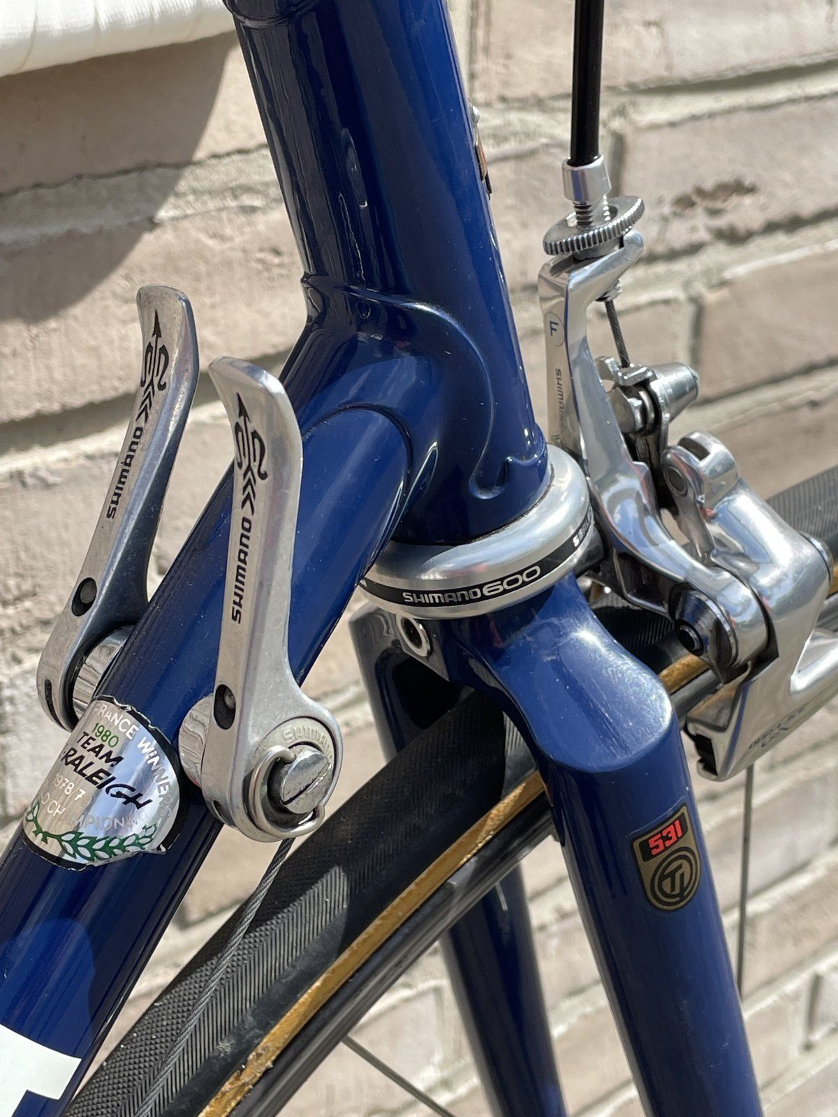

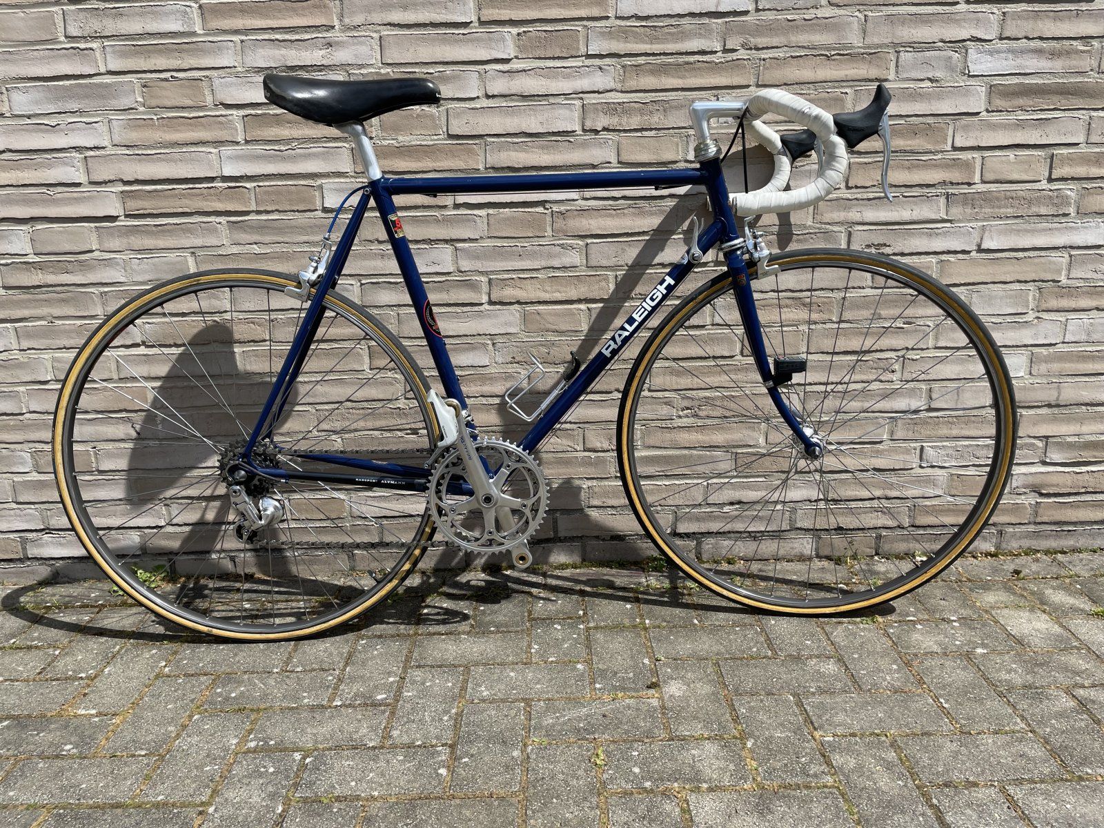

an meinem Raleigh SDBU sind alle Komponenten Dura Ace AX, lediglich die Schalthebel sind Golden Artow.
Ich hab mal nach den Dura Ace AX Schalthebeln geschaut und drei Versionen gefunden:
  • die mit den eingelegten hellblauen Kunstoffinlets
  • mit reliefartigem Schriftzug (ähnlich den Campa record) und
  • glatte Oberfläche mit blau eingelegtem Schriftzug Dura Ace AX
Die letzte Version gefällt mir am Besten, da sie auch den Schriftzügen auf Schaltun und Kurbelarmen entspricht. Allerdings finde ich sie nur mit Schelle oder für die Montage mit Mittelsockel auf dem Unterrohr.
Ein Angebot in der großen Bucht hat nur die Hebel ohne Schrauben und Scheiben.
Meinst ihr, man kann einfach die Hebel gegen die Golden Artow tauschen und die Kleinteile passen?
Wenn du jap. Sockel am Rahmen hast, dann kannst du die Hebel vom Aerosockel oder der Schelle nehmen und an den Rahmen schrauben.
Übrigens sind solche Aerosockel hin und wieder ziemlich gesucht.
Danke ich schau mal. Ich hatte im Augenblick ein Angebot gesehen in dem nur die nackten Hebel angeboten wurden.
...ich kenne nur eine Version mit verschiedenen Sockeln (fünf um genau zu sein).
  • blaue Kunststoffinlets sollten 600ax sein.
  • Relief und ausgelegt sind einfach Vorder- und Rückseite der Hebel

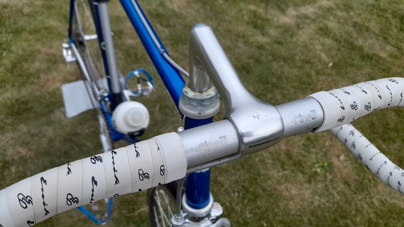

Beim Vorbau (und ich nehme an beim Lenker) hat er dann auch gemogelt ....
Ich nehme an, die untere 600er Schale wurde entweder verbaut, weil die Dura Ace defekt war oder weil sie einen Dichtring hat, den Dura Ace in den Jahrgängen noch nicht hatte.
Oliver
Lenker müsste so aussehen
