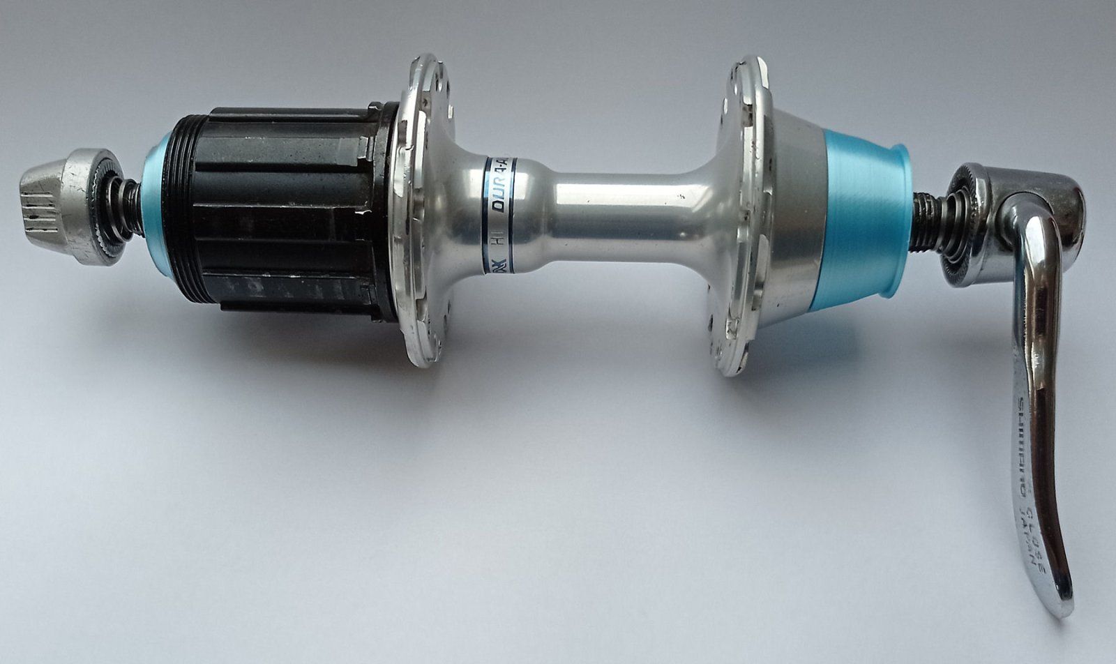

ich habe an meinem Tsunoda eine 6208 6-fach Nabe. Kann mir jemand sagen, wie ich die Kassette abbekomme? Ist das eine Schraubkassette? Werde aus der Originalen Zeichnung nicht schlau.
Nein das ist eine Kassettennabe. Uniglide, da ist das letzte Ritzel geschraubt. Zum Demontieren brauchst du 2 Kettenpeitschen.

Zur Begriffsberichtigung .
Es gibt keine Schraubkassette , entweder es ist ein Schraubzahnkranz oder eine Kassette .
Der Schraubzahnkranz wird kpl. also mit dem Freilauf auf das äussere Gewinde der Nabe geschraubt.
Bei einer Kassette ist der Freilauf fest an der Nabe dran , die aufgesteckten Ritzel werden vorne mit einem verzahnten Abschlussring gehalten , oder das letzte Ritzel wird auf den Kassettenkörper geschraubt , und sowas hast du da , das vordere Ritzel abschrauben (Kettenpeitsche) und mit der 2.Kettenpeitsche das Paket fixieren.

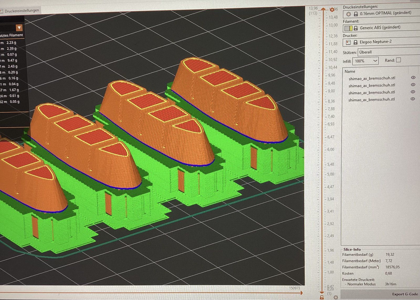

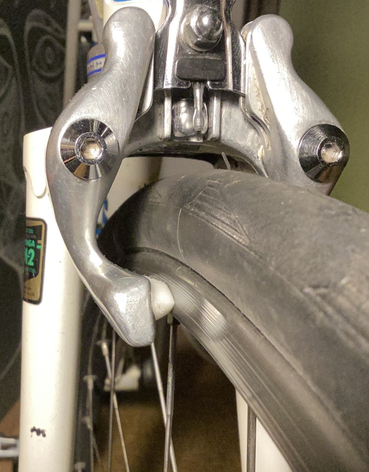

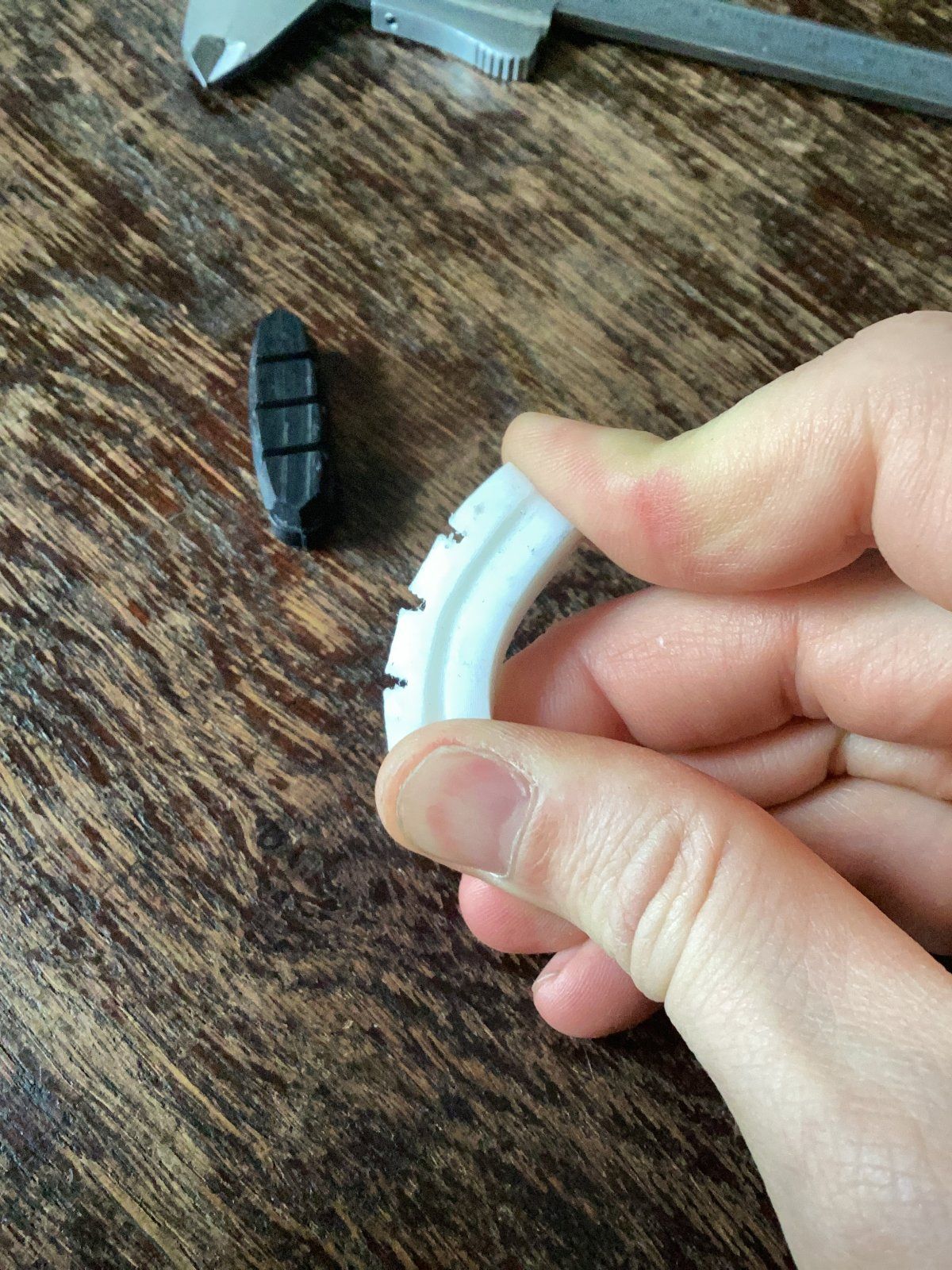

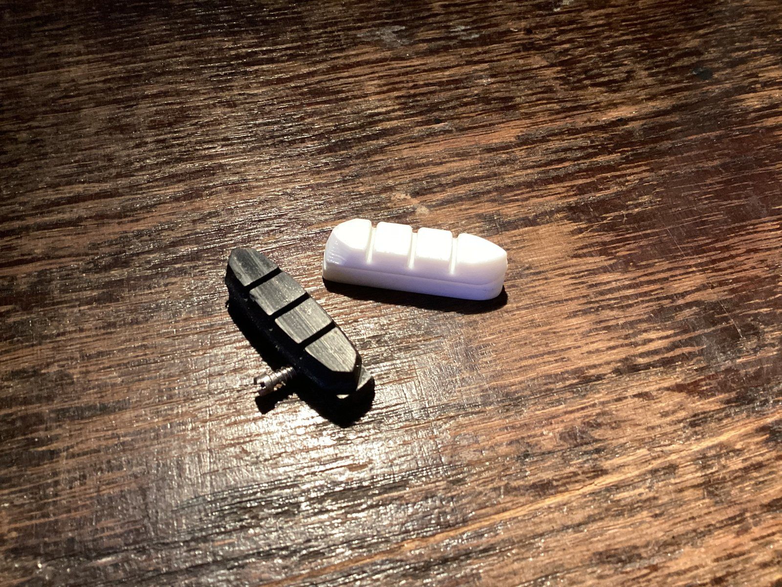

Rapid Manufacturing - Bremsschuh Shimano 600 AX:
_____________________________________________________
1. Modell aus PLA gedruckt (zum erstellen einer gußform)
2. Dann entdeckt, dass es TPU für 3D-Drucker gibt (hier: shore A82)
3. Einbau und testen der Bremseigenschaften
  • Einbau nur am Vorderrad (3d model muss angepasst werden)
  • trotz weicheren Materials (vgl. original Bremsschuh) erstaunlich gute Bremseigenschaften
4. Anpassen des 3D Models + Bremsverhalten Vorder- und Hinterrad (folgt)
  • Temperatureinstellungen für Düse und Druckbett effizienter
  • Materialkosten für 4 Stück, siehe Bild(unten rechts)
5. Abriebtest nach X km (folgt)
Find ich gut dass du das machst, aber ob sich der ganze Aufwand - den ich nicht kenne - lohnt? die Bremsgummis gibt es in der AX-Form von Cool Stop.
Ich weiß nicht woher es kommt, aber ich versuche so Viel wie möglich selbst zu machen/herzustellen/reparieren/improvisieren. Da ist es mir eigentlich egal ob es sich "lohnt".
Mir gehts darum, mich mit einer Sache zu beschäftigen, zu erkennen was ich nicht weiß und zu lernen. :)
Das find ich ja gut und lobenswert. Für dich lohnt sich das sicher, ob sich das für andere lohnt hängt dann vom geforderten Preis ab. Da könnte es hier im Forum schwierig werden.;)
