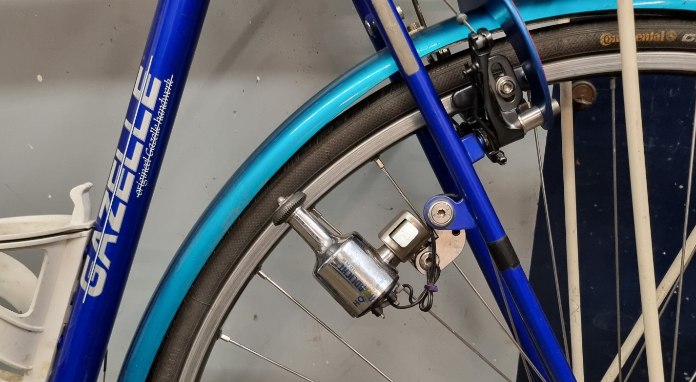

bin neulich die Nacht durchgefahren mit günstigen China Lampen, gespeist aus einer großen Powerbank. Das hat einigermaßen gut geklappt. Das Problem ist aber, dass man so eine große Powerbank (+Handy) nicht mal eben in einer verlängerten Pause im Back-Cafe brauchbar wieder aufladen kann, d.h. eine 2. Nacht ohne Bezahlübernachtung zum Laden wird schwierig mit nur einer Powerbank. Darum denke ich jetzt über eine Dynamolösung nach. Mir ist klar, die beste Lösung ist ein (neues Laufrad mit) SON Nabendynamo, Edellux Scheinwerfer usw. Aber ich scheue die Kosten, zumal ich solcherlei Veranstaltungen nur wenige Male im Jahr mache, ansonsten reicht mir meine billige Akkulösung für Fahrten in der Dämmerung.
Frage: hat jemand Erfahrung mit Seitenläuferdynamos an Rennrädern/Carbongabeln? Von AXA gibt's Seitenläufer mit größerem Rad die sollen ganz gut sein. Mir war auch ich hätte mal von so einem revolutionären Seitenläuferdynamo gehört, kann mich aber nicht mehr recht erinnern. Ich bin mir auch nicht sicher ob sich so ein Seitenläufer gut mit einer Carbongabel verträgt. Jedenfalls habe ich wenig Lust 500€ und mehr für eine Lichtlösung auszugeben wenn es mit (geringfügigen) Abstrichen deutlich günstiger geht. Ach ja und die Lichtanlage soll nicht permant dran bleiben, aber das an- und abmontieren ist ja mein Problem ...
Tu dir das bitte nicht an und besorg dir einen SON deluxe. Der liefert Power und belastet die Tretleistung ohne Licht so gut wie gar nicht und mit Licht kaum. Es macht keine Sinn sich mit so einem System über Batterietausch bzw. Akkuladen nachzudenken. Einmalige Investition und nicht wieder drum kümmern.
Oder halt den von DT Swiss, das mit dem Seitenläufer auf dem Reifen geht eben nicht weil der wahrscheinlich rutscht und die Seitenwand von Reifen beschädigt. Und einen Reifen der ne passende Seitenwand wird es wohl kaum in der passenden Breite und Gewichtsklasse geben.
Und wegen Style, du sagst doch das du nur ein paar Mal im Jahr nen Dynamo brauchst, da ist es doch viel schöner ein sauberes Laufrad zu haben.
