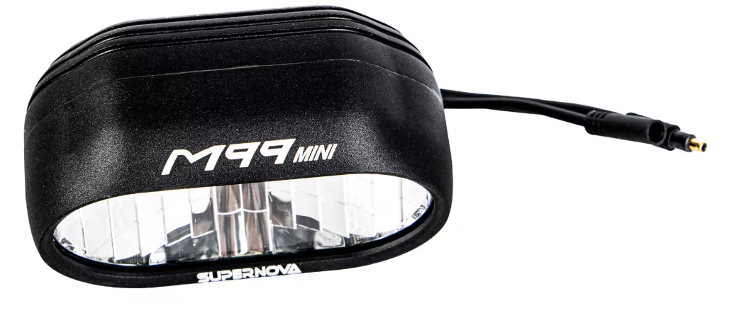

Spannendes Thema, danke für die Messung! Müsste man nicht auch die Lichtleistung mit einbeziehen, um die Effizienz und den Verlust des lampeninternen Stepup-Wandlers zu bestimmen? Die Mini Pro 2 ist bei 5V Eingangsspannung deeutlich dunkler.
Ich habe nur die Mini 2 ohne Pro, dH ohne Fernlicht. Diese leuchtet gleich hell mit 5 oder 12 V. Deshalb passt die Messung schon. Bei Pro ist die 12V Einspeisung sowieso Pflicht, sonst hat man kein Fernlicht, oder?
Ah, danke, interessant. Das heißt die Mini 2 ohne Pro (ohne Fernlicht) kann man einfach, ohne PD Trigger, an jede Powerbank hängen und die ist dann auch noch effizienter?
So viel mehr bringt das Fernlicht der Mini 2 Pro nicht, finde ich. Würde sehr für den Kauf einer Mini 2 sprechen.
Die Mini Pro 3 gibt es jetzt relativ günstig für 119€. Ich überlege, damit nochmal einen Versuch zu machen. Es gibt sie als "new generation " mit stärkerem Fernlicht. Leider war das Tagfahrlicht bei der alten Version unbrauchbar, weil es nur per internem Sensor geschaltet wird und der so eingestellt war, dass nur bei praller und direkter Sonne von Abblendlicht zu Tagfahrlicht umgeschaltet wurde.
Die Ausleuchtung war aber klasse.
Ich bin auch gerade dabei, das Projekt umzusetzen, da ich ziemlich günstig eine Mini 3 Pro, als "vom Neurad abmontiert", auf Kleinanzeigen bekommen hab. Daher kann ich nicht sagen, um welche Version ("Neue Generation" oder die erste) es sich handelt, aber bei einem ersten Test mit einem 12V Netzteil, konnte ich per Fernlichschlater alle 3 Modi (Tagfahrlich/Abblendlicht/Fernlich) manuell durschschalten. Jetzt warte ich noch auf einen USB-C Stecker mit integrierten PD Trigger - in der Hoffnung diesen direkt an ein Anschlusskabel anlöten zu können, für einen cleaneren Look, als zwei Kabel zu verbinden.
