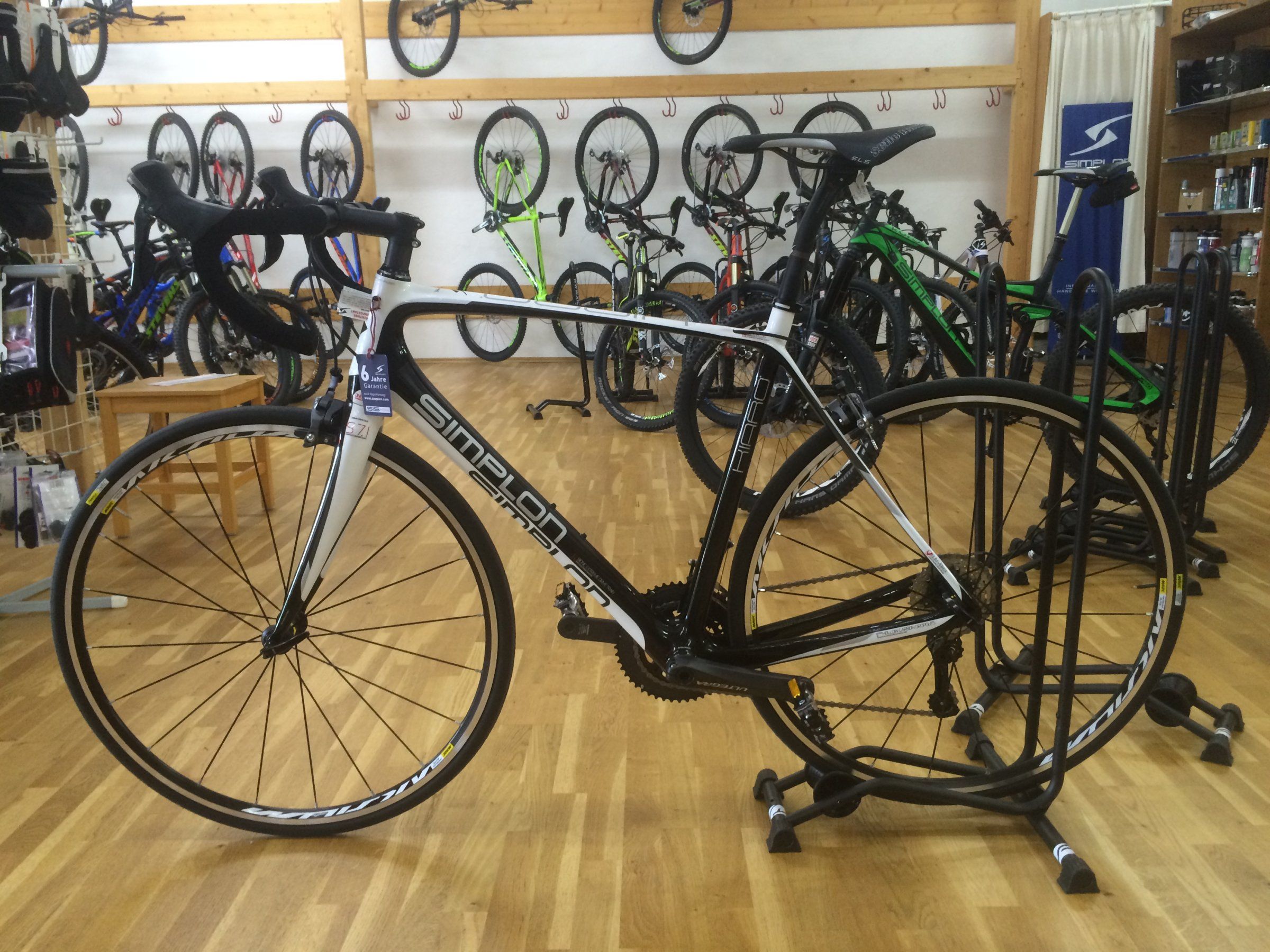

Heute mal wieder einen Termin im schönen Garmisch gehabt, bei dem ich mir auf der Fahrt dort hin gedacht habe, "da ist doch ein guter Händler von mir auf dem Weg, der auch einiges mit Bikes zu tun hat". Blinker gesetzt und kurzen Abstecher gemacht. Hab ihm dann wieder schön meine Geschichte erzählt und ihm meine vom Radlabor gemessenen Daten übergeben. Seine erste Reaktion war ein lautes Lachen. Kam mir geringfügig blöd vor, aber gut. Er ging mit mir zu seinen Rennrädern, griff zu und sagte "wart mal schnell". 10 Minuten gewartet, dann kam er wieder und meinte, ich solle das jetzt ne halbe Stunde Probe fahren. Ich wusste also nicht welche Rahmengröße ich da fahre, wieviel cm Spacer, welcher Vorbau, einfach NIX! Nun was soll ich sagen, es war der Hammer, es fühlte sich so gut an und hat so sauviel Spaß gemacht! Bin dann also wieder zurück mit einem breiten Lächeln im Gesicht. In den Laden rein und da stand er dann schon, ebenfalls mit einem Lächeln im Gesicht und fragte nur: "UND?!" Darauf ich, "GEIL"!
Ich fragte ihn, wie er das gemacht hat, oder was das jetzt ist. Er meinte, "ich hab exakt die selben Maße wie du". Dann war mir alles klar.
Echt ein witziges Erlebnis, aber ich denke, es hat mich zu meinem passenden Rennrad gebracht und nen Guten Preis bekomme ich auch noch. Hab euch das gute Stück natürlich mal als Datei angehängt.

Auch ein Komfortmodell. Passt doch. :)
Es hat ja auch niemand gesagt, dass die ermittelten Daten des Radlabors passen müssen. Sie gleich als absurd hinzustellen, ohne dich und weitere Parameter zu kennen, wäre aber auch quatsch gewesen. Letztlich denke ich, dass du sie evntl. ein wenig zu eindringlich + deiner Vorgeschichte auf den Trichter gebracht hast, dass du wirklich sehr komfortabel sitzen willst. Da waren sie vermutlich über vorsichtig.

Erst einmal - Glückwunsch zu dem Rad , ist auch immer mein Urlaubsrad. Draufsetzen und wohlfühlen :)
Von der Geo her deutlich näher zu dem was Dir hier von versch. Teilnehmern empfohlen wurde und meilenweit vom B'Fitter entfernt. Würde mal sagen der Händler hat Dich hier sehr gut beraten ! Viel Spass damit !!
