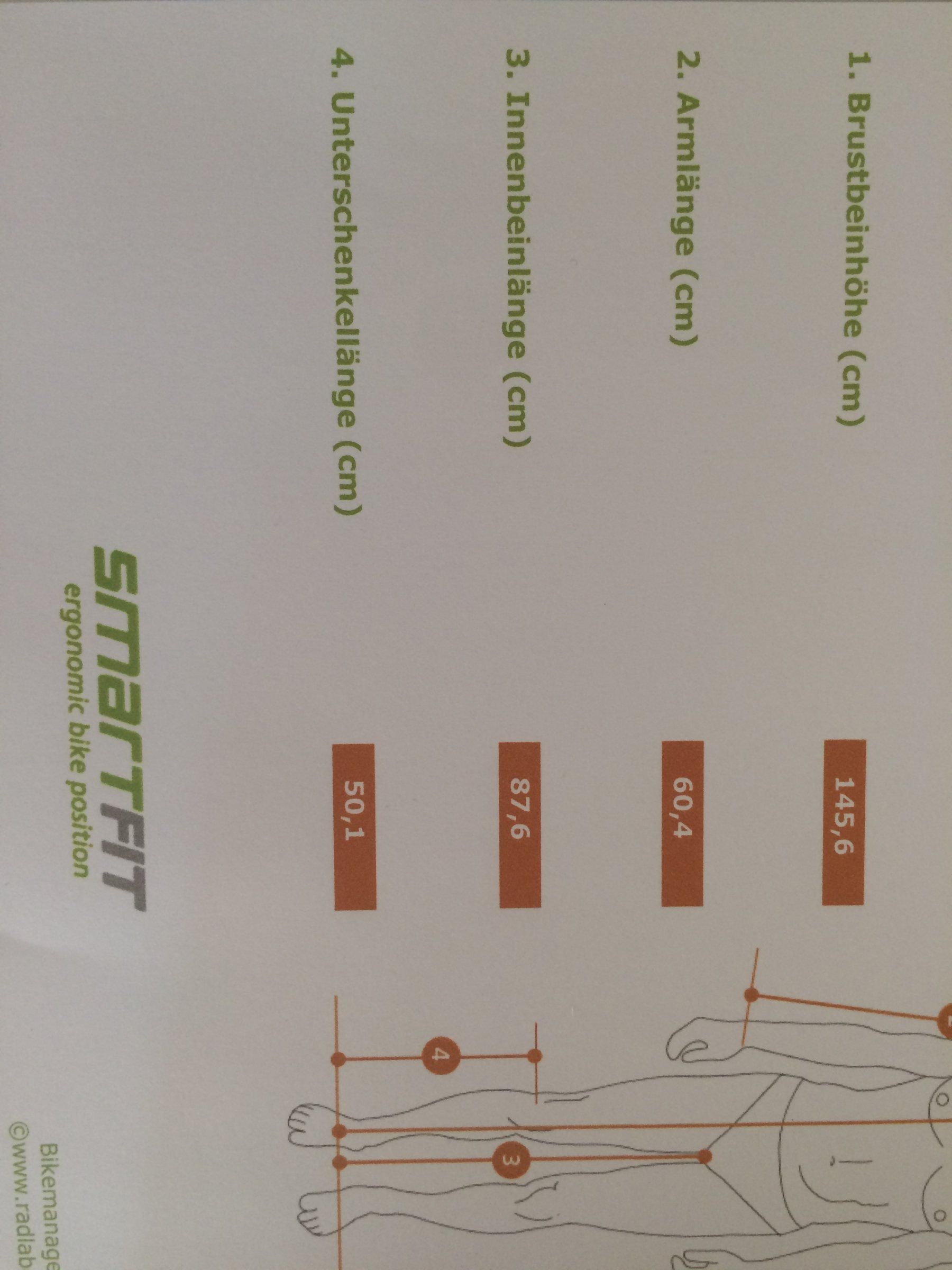

Hallo zusammen,
Nach langem hin und her werde ich mich für eines der beiden Bikes entscheiden. Was mir etwas missfällt ist, dass ich das gewünschte Roubaix nur noch mit disc bekommen kann, dass macht es mir nicht gerade leicht, aber naja.
Zur eigentlichen Frage; war letzte Woche im Radlabor in MUC um mich vermessen zu lassen. Nun sagte der nette Herr nach der Vermessung zu mir, die perfekte Größe für mich wäre 58 (bei beiden Bikes). Ich war erst mal sehr irritiert, doch er meinte, dass passt perfekt. Reach und Stack passen bei beiden ziemlich gut mit meinem überein, ich müsste lediglich den Vorbau auf 100 verkürzen und 2 Spacer einbauen. Nun meine Frage an euch, wie ihr das seht? Meine Körpergröße ist 177, alle anderen Daten seht ihr im Anhang.
Nicht dass ich dem Herren vollends misstraue, aber ich habe 54 und 56 bei dem Roubaix probiert, mit dem Ergebnis, dass 54 definitiv zu klein war und 56 sich eig, so weit ich das beurteilen kann, gut angefühlt hat.
Vielen Dank schonmal für eure Erfahrungen oder Empfehlungen.

So, zur Größe....ich hab mal nur das Roubaix angesehen. Ich finde das etwas seltsam. Das 58er fände ich nach den Infos, die Du preisgibst deutlich zu lang. Brauchst Du wirklich diese Höhe? Ich persönlich habe einen Maßrahmen (170/84), der eine vergleichbare Höhe (da sollen ja noch 2cm Spacer drauf) bei ordentlicher Länge bringt, also werd ich nicht schreiben, so aufrecht könntest Du auch ein Hollandrad fahren 😉 aber mir wäre die Kiste 2-3 cm zu lang.
Das hat für mich natürlich zur Folge, daß ich beim Crosser (gleiche Sitzposition aber Serienrahmen) halt den Vorbau steigend habe. So ungefähr würde der 56er Rahmen auch in etwa bei Dir aussehen können. Mit aufsteigendem Vorbau in 115-120 sollte das Ergebnis in etwa gleich sein, wie der 58er mit negativ Vorbau in 100mm. Aufsteigende Vorbauten sind am Rennrad natürlich äusserst hässlich😉
Andererseits, wenn das ein Fachmann live und in Farbe ordentlich vermessen hat, sollte das auch Hand und Fuß haben. Da kann ich hier fernab und mit ein paar Maßen eigentlich nicht pauschal sagen, das ist alles Käse.

Klingt in der Tat erstmal schräg, bei 177cm Körpergröße ein Oberrohr von 576mm zu empfehlen. Der Reach von 390mm allerdings relativiert das ganze dann schon wieder ein wenig - ich selbst fahre bei 176cm und 82,5cm Schrittlänge ein Aero-Rad mit 389mm Reach (55,3cm Oberrohr) und 5mm Spacer bei -17° Vorbau mit 100mm Länge.
Aber da liegt für mich auch der Hase im Pfeffer: auf einem Aero-Rad will ich, verhältnismäßig, lang und aerodynamisch sitzen, im Zweifel so "extrem", dass es gerade an der Grenze ist. Würde ich allerdings ein Roubaix kaufen, ginge es mir persönlich eher um eine entspanntere Sitzposition, die möglichst die Last von den Händen nimmt, um auf schlechtem Untergrund weniger Stöße vom Vorderrad abfedern zu müssen.
Mal andersherum gedacht: wenn Du bei einem 185mm Steuerrohr noch 2cm Spacer brauchst, dann würde das nächst kürzere von 150mm bei Rahmengröße 56 Dir einen Spacerturm vom satten 5,5cm abverlangen. Das, in Kombination mit langbeinigen 87,5 cm Schrittlänge, dürfte vermutlich auch der Grund sein, weshalb man Dir zum 58er geraten hat. Und wenn es mit 100er Vorbau von der Sitzlänge her passt, spricht da mEn auch nix gegen, auch wenn bei der Rahmengröße ein 110 oder 120mm Vorbau sicher stimmiger aussieht.

Das einzige, was mich davon abhält die Vermessung völlig anzuzweifeln, ist die Tatsache, dass Stack und Reach einfach gut dazu passen.

Probier mal jetzt ein Extremszenario - Roubaix in 54. Habe nahezu selbe Maße mit 177 und 85 SL. Ich fahre max. 550er Oberrohr. Das was man Dir empfohlen hat ist ein schlechter Witz. Nur weil dort Radlabor steht sollte man nicht alles für bare Münze nehmen. Ich würde auch einen anderen Fitter testen.

Laut Scott-Größentabelle würdest Du jedenfalls tatsächlich mit dem 56er recht gut bedient sein, und auch die werden sich vermutlich etwas bei der Konzeption/Konstruktion gedacht haben, wenngleich sie kaum auf anatomische Besonderheiten eingehen können.
Das kann das Forum allerdings auch nicht, denn niemand hier weiß, was für Dich eine angenehme Sitzposition ist. Ich, zB, komme mit Überhöhungen von bis zu 11cm klar, im Bereich 9cm liegt meine "Wohlfühl-Überhöhung", weniger als 5-6cm empfinde ich als "aufrecht". Wie gelenkig Du bist, weißt dagegen nur Du und optimaler Weise das Radlabor.
Bevor hier alle auf dem Radlabor rumhacken, würde ich mir mal die Frage stellen, warum ihr der Meinung seid, alleinig basierend auf dem Wissen, welche Maße er hat und dem Wissen was ihr fahrt, beurteilen zu können, welche Größe für ihn relevant ist. Vielleicht hat er kurze Arme kombiniert mit kaum vorhandener Dehnfähigkeit im unteren Rücken und schon wird ein Schuh draus. Wer hier pauschal der Meinung ist, über die vorhandene Datenlage einen Bikefitter vernichten zu können, hat einfach überhaupt keine Ahnung.
Grundlegend würde ich aber auch sagen, dass die 58 extrem komfortabel wäre. Kann aber natürlich sein, dass du diesen Wunsch so geäußert hast und sie gesehen haben, dass dies mit der 58 bei beiden Rädern eben realisierbar ist. Warum also nicht.

Ich war bei 5-6 verschiedenen Händlern und keiner hat mich vermessen oder wenigstens mal ein bisschen hinterfragt, sonder haben über den Daumen gepeilt, die Rahmengröße bestimmt. Und das war der Grund warum ich mir gedacht habe, "geh zum Radlabor, da muss es ja eig passen". Dann habe ich zuvor schon mal ein favorisiertes Bike getestet um nicht mit einer Auswahl von 10 Rädern dort aufzutauchen.
Ich stelle es ja nicht in Frage, sondern hinterfrage es, weil es mir dort nicht möglich war, da die Person sehr hektisch war und scheinbar lieber gerne den Herren nach mir bedienen wollte, da dieser mit 2 Rädern da war um diese auf sich anpassen zu lassen. Jetzt will ich einfach keinen Fehler machen und mir die für mich richtige Größe anschaffen.
