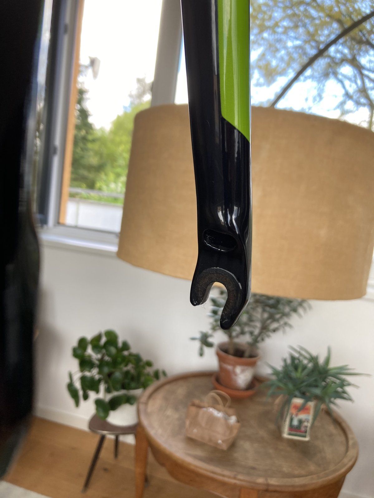

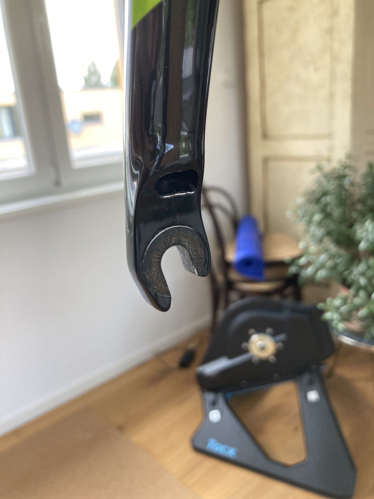

An den Ausfallenden der Carbongabel sind Rostreste. Ich habe es mit Rostlöser, Tüchern und Schwamm versucht, jedoch nicht gänzlich wegbekommen.
Habt ihr eine Idee, wie ich den Rest noch wegbekomme? Über Nacht in ein Lösungsmittel tun? Ganz feines Schleifpapier? Oder einfach so lassen?

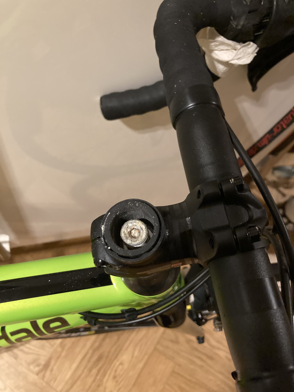

Im Gabelschaft ist das Gewinde korridiert. Bisschen habe ich bereits wegbekommen (das Bild ist noch der Vorherzustand), habt ihr noch eine gute Idee, wie ich das besser wegbekomme? Oder kann man das Teil irgendwie ganz austauschen?

Einfach so fahren wie es ist. Den Expander in der Gabel könntest du vorsorglich tauschen damit der nicht komplett fest geht und dann schwerere Geschütze aufgefahren werden müssen. Wenn er nicht so leicht rausgeht aber im Zweifel einfach so lassen, im Normalfall musst du an den ja nicht ran.
Die Ausfallenden sind wenn dann aus Alu. Da kann keine Rost sein bzw nur von der Nabe oder Schnellspanner abgefärbt sein.
Danke schon einmal für die Rückmeldungen!
Ich habe es ungenau formuliert, die Ausfallenden sind tatsächlich aus Carbon (zumindest sieht es stark danach aus) und die Rostreste sind tatsächlich von der Nabe abgefärbt (ich mochte die Mavic Aksium noch nie). Mir geht es darum, ob ich das so lassen kann oder noch irgendwie wegbekomme/wegbekommen sollte.
Ich habe jetzt gelernt, was ein Expander ist und werde den tauschen. Hat vielleicht jemand einen Tipp, was für einen ich brauche bzw. einen Kauftipp (Kategorie mit gutem Preis-Leistungsverhältnis, quasi 105- oder Ultegra-Klasse)?
Das mit dem Steuersatz ist tatsächlich ein guter Hinweis und war mir sogar auch schon aufgefallen. Wenn auch hier jemand sagen kann, was für einen ich brauche bzw. einen konkreten Kauftipp hat (gerne auch einen mit gutem Preis-Leistungsverhältnis, also auch quasi 105- oder Ultegra-Klasse), gerne her damit!

FSA Compressor ist ein super solider und sorgloser Expander.
Steuersatz musst du natürlich nur machen wenn er schon schwergängig ist.
Um einen Rat zum Steuersatz zu machen, muss man erstmal wissen, welcher da überhaupt verbaut ist. Es gibt verschiedene Bauformen.
Den kann ich auch empfehlen. Für die Verwendung mit einer normalen Aheadkappe kann ich den Expander von Carbon Ti wärmstens empfehlen.
Andere Expander, die ich in Benutzung hatte - z. B. Hope - haben leider nicht besonders gut funktioniert.

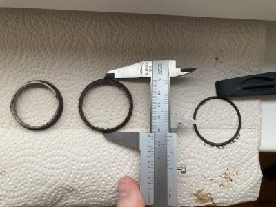

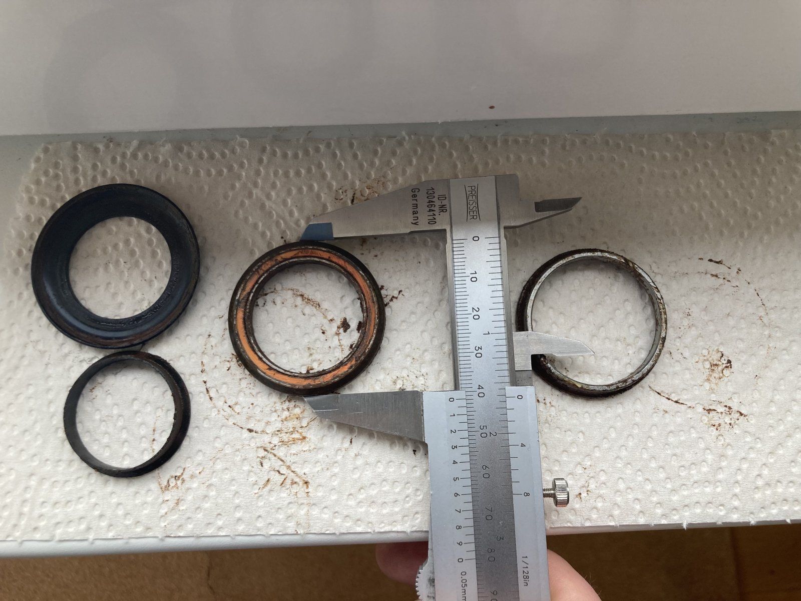

Ich habe mal schnell den Steuersatz (oder zumindest das, was ich für den Steuersatz halte) ausgebaut, siehe Fotos. Ich würde das schon gerne austauschen.

Ich muss nochmal nachfragen.
Das mit dem Expander habe ich verstanden. Der kommt in den Carbongabelschaft, damit ich quasi ein Gewinde am Schaft habe und den Rest da befestigen kann. Da kaufe ich den hier: FSA Compressor
Der Steuersatz selbst besteht aus ganz vielen Ringen, zwei Lagern und Abdeckkappe.
Ich benötige aber eigentlich nur zwei neue Lager, eins für oben und eins für oben, da ich den Rest ja habe, richtig?
Ich könnte mir also nun eine Komplettlösung kaufen, z. B. sowas und könnte dann nur die Lager nehmen, da ich den Rest ja habe. Bei den Lagern sind Außendurchmesser und Innendurchmesser entscheidend, richtig?
Alternativ könnte ich aber auch einzelne Lager nehmen, z. B. so einen, sofern die Maße stimmen, oder?
Die Lager gibt es auch einzeln. @nirgendswo
Dazu musst du wissen, welche Lager aktuell verbaut sind. Maße und Winkel sind wichtig.
Wenn dir der vorhandene Steuersatz bekannt ist (ich habe jetzt nicht alles dazu gelesen), kannst du danach googeln. In der Beschreibung des Steuersatzes sollte angegeben sein, welche Lager da drinstecken.

Für den Preis ist das ein Super-Schnäppchen. Den Steuersatz würde ich tauschen, sieht nicht mehr allzu frisch aus (kostet ja nicht die Welt).
Zum Thema Rostflecken: wenn es sich um abgetrocknet es Rostwasser handelt, du die Flecken unbedingt entfernen möchtest, dann kannst zu zu einem sogenannten Rostremover greifen. Nicht zu verwechseln mit Rostumwandler. Dabei handelt es sich um Phosphorsäure, also Vorsicht, erst eine kleine Stelle probieren. Den würde ich mit einem Tuschkastenpinsel auf die Stellen auftragen, ca15min einwirken lassen und dann mit viel Wasser abspülen. Das Zeug sollte auf gar keinen Fall abtrocknen, es hinterlässt dann weiße Kalkähnliche Flecken, was wiederum auch nicht toll aussieht.
Im Prinzip geht jede Säure, sogar Cola kann helfen.
Also auf Lacken kann man das Zeug gefahrlos anwenden. Bei Epoxy erst testen.
Edith:Also auf Lacken kann man das Zeug gefahrlos anwenden. Bei Epoxy erst testen. Edit sagt auch, das in jedem Haushalt Zitronensäure verhandeln ist.
