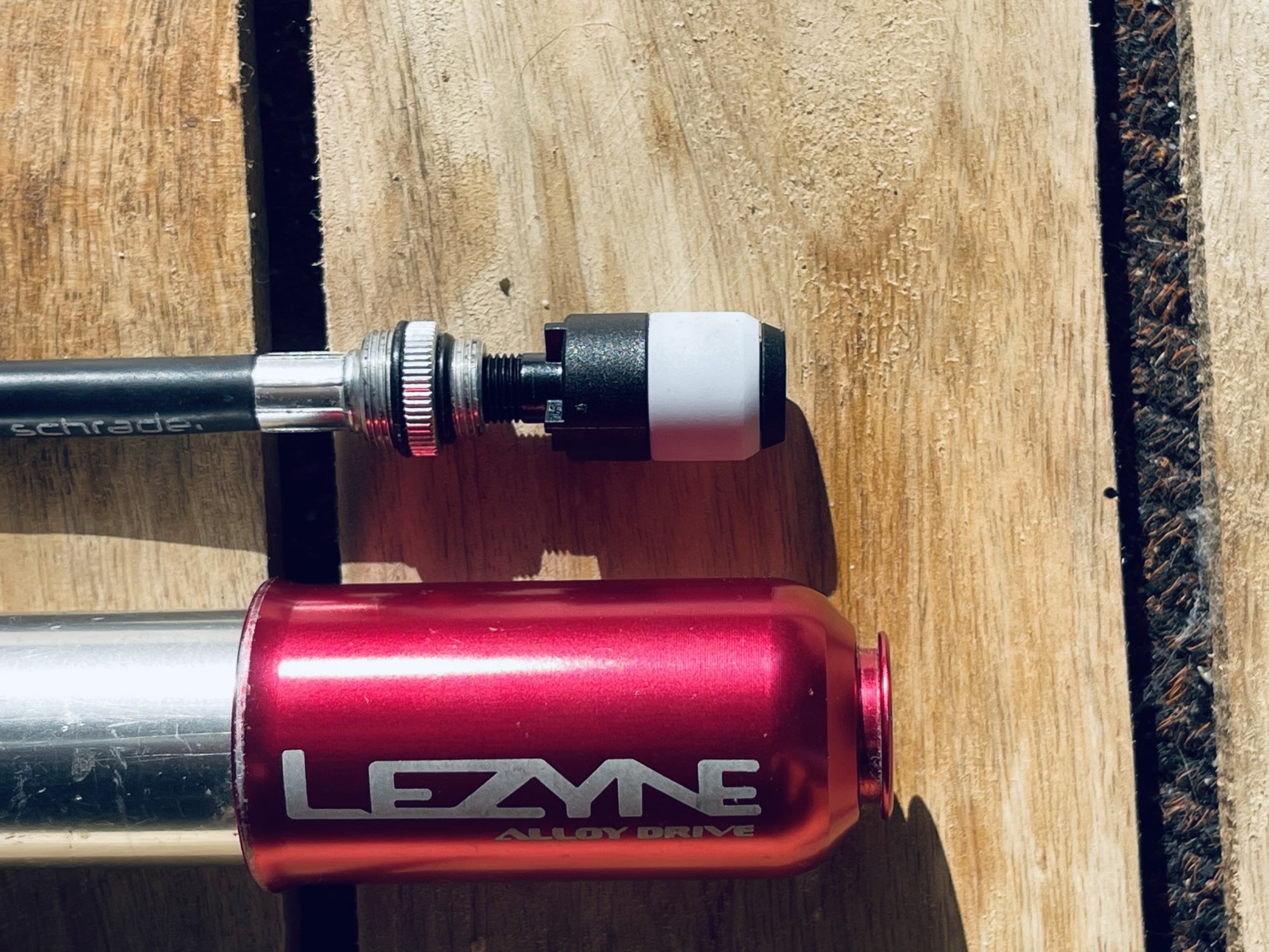

Endlich mal was Neues! Ich hatte das Schwalbe Clik Valve als einer der Ersten in den Händen und wollt euch mal mein Eindruck schildern. Hab’s direkt auf mein Gravel Bike geschraubt.
Mit ner Standpumpe oder elektrischen Pumpe – läuft einwandfrei, super easy per click. Aber auf Tour hab ich immer meine Lezyne Handpumpe dabei und dachte erst, das wird nix mit dem Adapter. Zum Glück passt es doch, aber kleiner Trick: Schlauch umdrehen, dann sitzt’s perfekt.
Aufpumpen geht mega entspannt, viel weniger Kraft als bei normalen Ventilen. Besonders für Tubeless echt top, weil richtig viel Luft durchgeht.
Kleines Manko: Noch nicht überall zu kriegen, und der Plastikventilkopf könnte in der Tasche Schaden nehmen. Aber hey, kein Gamebreaker.
Fazit: Einfache Bedienung, schneller Druckaufbau – ich feier’s! 🔥🚴‍♂️
Werde nun bei allen meinen Fahrrädern auf das System wechseln.

Hi
Fazit: Einfache Bedienung, schneller Druckaufbau – ich feier’s! 🔥🚴‍♂️Anhang anzeigen 1582812Anhang anzeigen 1582811
