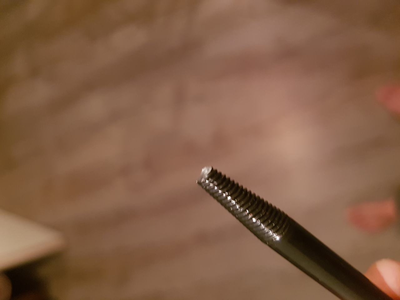

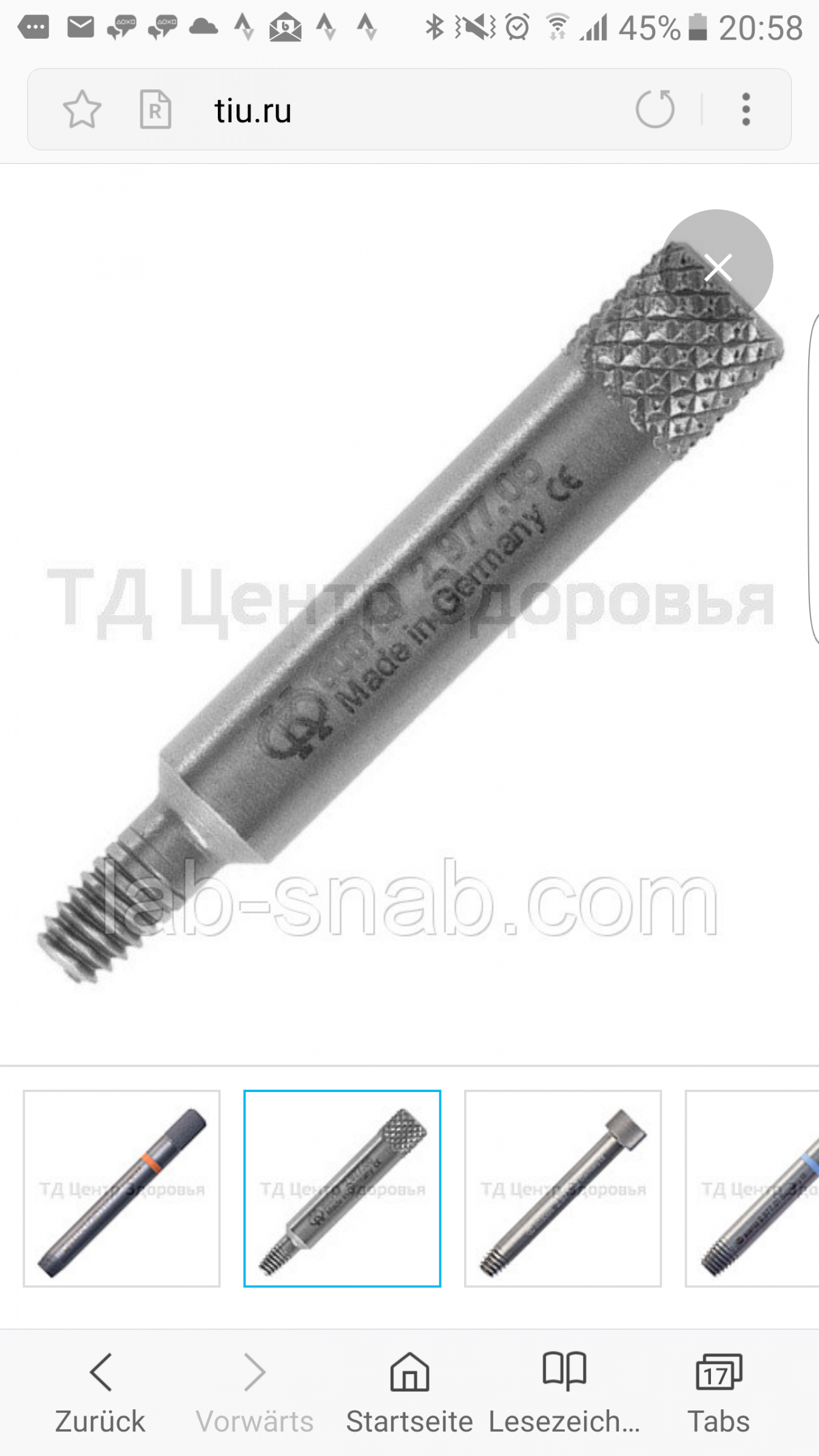

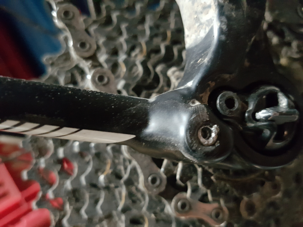

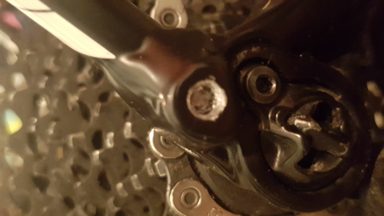

Die Schraube ist dafür gedacht, um die Schutzblechstrebe zu befestigen. Von der Seite gibt es ein Loch, wo man sie einstecken kann. Wie man auf den Bilder sieht, gelang es mir nur die Hälfte der Schraube rauszukriegen. Dann hat sie wieder in der Mitte gebrochen. Beim zweiten Versuch blieb die Spitze der Linksgewinde drin :-/ so ein Ärger. Und nun. Beim nächsten Versuch das anzubohren, rutschte mir der Bohrer, na klar. Nun möchte ich nicht mehr mit weiteren Versuchen die Lage zu verschlimmern. Von daher ist die Frage oder machen so was auch in einigen Fahrradwerkstätten. Ich bin aus Hannover.

per se wird eine Radbude nichts anders machen, als du probiert hast. Eine Schraube auszubohren erfordert etwas Geschick und gutes Werkzeug.
Ich würde es nochmals mit dem Ausbohren versuchen, wie folgt:
1. Schraubenrest gut ankörnen, damit der Bohrer eine Führung hat;
2. Ganz, ganz kleinen sowie neuen und nicht eiernden Stahlbohrer nehmen und anfangs mit wenig Geschwindigkeit und Druck ein Loch in den Schraubenrest bohren;
3. Dann sukzessive die Größe des Bohrers erhöhen, immer aber mit der Bohrergröße circa 1/2 mm unter dem eigentlichen Schraubendurchmesser bleiben;
4. Irgendwann ist das Loch im Schraubenrest so groß, dass diese die Spannung verliert und man den Rest mit etwas WD40 und einem Vierkant herausdrehen kann.
5. Wenn Punkt vier absolut nicht will, dann nach Punkt 3 mit Gewindebohrern ein Gewinde gleichen Durchmessers nachschneiden, dabei muss man aber sicher den Gewindeansatz treffen.

Aktuelles Problem ist ja, dass die Spitze des Linksausdrehers nun auch noch in der Schraube steckt. Da dieser etwas härter sein dürfte, ist hier der Schwierigkeitsgrad schon stark angehoben. Einen nützlichen Rat habe ich leider auch nicht...

Zuerst muss zwingend die abgebrochene Linksdreherspitze raus. Die ist aus gehärtetem Material und kaum ausbohrbar.
Ich würde versuchen die mit einer Reissnadel, die sachte rundum zwischen Schraubenrest und Spitze geklopft wird, zu lockern und zu entfernen.

Danke euch für eure Tipps und Ratschläge. Von anderer Seite wird leider nichts. Was ist mit einem guten Schlosser? Sie haben bestimmt ne Ahnung und allerlei passendes Werkzeug. Das Ding aus dem gehärteten Stahl macht das größte Problem.

Und diese Linksausdreher sind der größte Sch.... den es gibt , wenn die Schraube fest ist drückt der Kegel die noch mal auseinander und dann knacks .

Moin zusammen. Soooo, jetzt ist es soweit und ich kann kurz über die Problemlösung berichten. Die Losung nennt sich Alpen Hartmetall Mehrzweckbohrer 4mm. Ich war erstaunt wie leicht und schnell er durchkam. Es ist sehr wichtig richtig und mittig anzukörnen. Danach die Gewinde entweder komplett neu schneiden oder ein mal mit Gewindeschneider erneuern.
