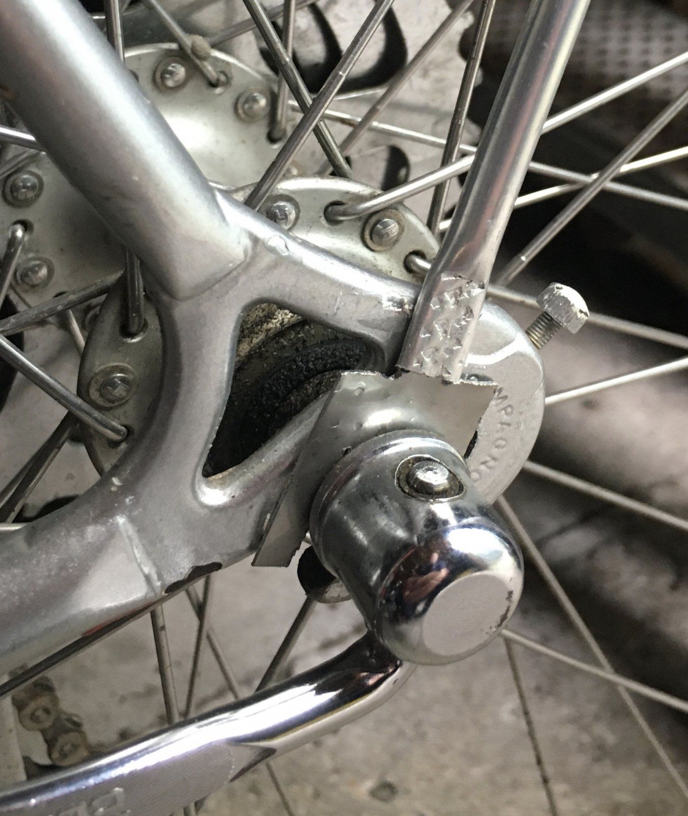

Ich würde gerne einen Hinterrad-Gepäckträger an einem Rad mit Steckachse befestigen können, das keine Ösen hat. An einem Rad mit Schnellspanner ist das einfach: Schnellspanner 1mm weiter drehen, Gepäckträgerausfallenden aus 0,5mm Blech außen oder innen vom Rahmen, wo es eben besser passt, über die Radnabe/den Schnellspanner (das Teil, das im Durchmesser zum Ausfallende passt) stülpen, Schnellspanner festziehen, fertig.

Das mit den Blechen funktioniert ganz gut. Aus dem dünnen Material muß ja nur das Ausfallende plus eine Nase für das Gepäckträgerröhrchen werden. Wenn die freie Strecke kurz ist (ca 3-4mm) knickt da sicher nichts.

Das passt schon. Zugegeben, der Abstand Achse-Gepäckträger-Röhrchen ist größer als 3-4mm, aber das ist nicht das Stabilitaetsproblem. Mein Gepäckträger V 0.1 wiegt 95g, mit allen Befestigungsschellen 104g. Mit dem Gewicht bin ich zufrieden, aber es fehlen noch zuverlaessige Diagonalverstrebungen etc. Noch kann man damit allenfalls einen Brief zur Post bringen...
