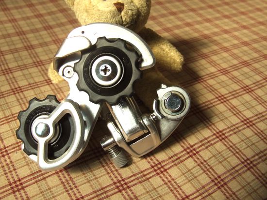

Und wenn man noch ein Arabesque Fan ist wie ich, dann öffnet man einfach schnell das Schaltwerk, wenn mal schnell die Kette raus muss. :cool:
Aha? Keine Ahnung, mein Gentsracer-S mit Arabesque hängt noch am Ständer, möchte gestrippt und gereinigt werden und ich habe mich damit noch nicht beschäftigt. Aber bevor ich das Schaltwerk öffne mache ich die Kette auf :D
Schaus dir mal an :daumen: Ist immer gut zu wissen.
Edit: oben links der Hebel. Einmal Sicherungsbolzen reindrücken und Hebel umlegen.

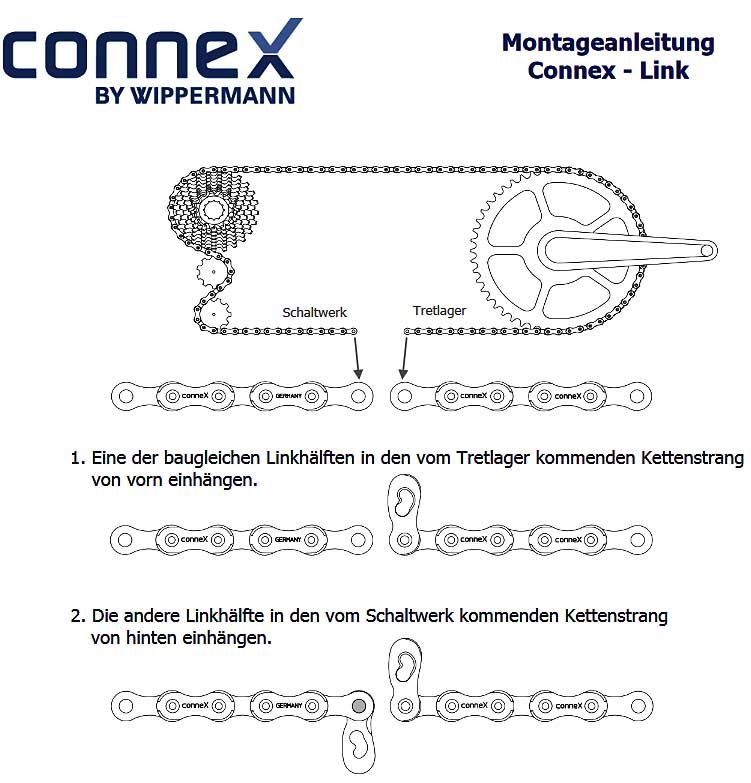

Habe gerade noch einmal geschaut: kann es sein, dass du noch ältere Ketten von Connex hast? Mir ist nämlich beim Montieren der letzten drei Ketten nichts von unterschiedlichen Kettenschlosshälften bemerkt. Gerade nochmal in der Anleitung nachgelesen:
"Schließen der Kette:
1. eine der baugleichen Linkhälften...."
o_O
o_O
Kann sein dass das nur bei der 10f-Kette ist und bei der 8f nicht. Bin zu faul nachzusehen :D
Ok, doch nicht zu faul. Die Anleitung ist leicht irreführend wie man spätestens bei dem Bild des Connex Link sieht:
Die Ritzelseite ist in diesem Fall oben, läuft das Schloß andersrum macht das in der Regel auf dem kleinsten Ritzel Ärger.
Für mich ist die Anleitung eindeutig. In das von vorne kommende Kettenende den Link von vorne einhängen und umgekehrt. Dann ist die richtige Seite oben.
Ah, jetzt versteh ich die "falsche Seite"... Genau, von vorne/ vorne, so merk ich mir das auch. Wäre nicht auf die Idee gekommen, vorne/ hinten zu verbauen, komischerweise. :)
