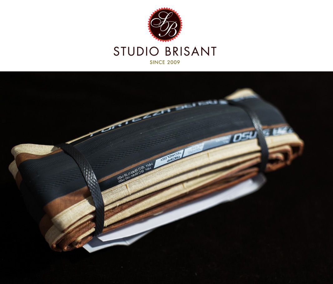

http://www.ebay.de/itm/121675381970?_trksid=p2055119.m1438.l2648&ssPageName=STRK:MEBIDX:IT
Fährt die jemand???
