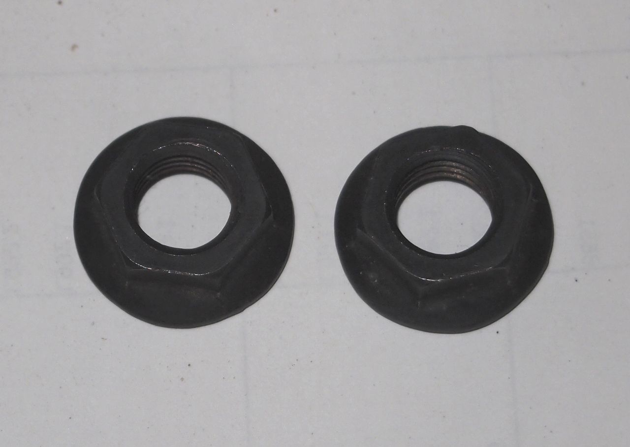

Das sind eigentlich Kurbelmuttern für 4-kant Innenlager mit Stehbolzen statt Innengewinde in der Achse.
... und haben daher vergleichsweise wenig Gewindelänge, daher würde ich tatsächlich lieber richtige Achsmuttern montieren.
Und ja, ich weiß, dass letztlich immer nur 1,5 Gewindegänge wirklich tragen, aber erfahrungsgemäß "hemmen" längere Muttern-Gewinde dann doch besser (da ja gewalzte gebrauchte Achsgewinde aus Massenproduktion auch nicht immer im gewindetheoretischen Idealzustand sind ...).

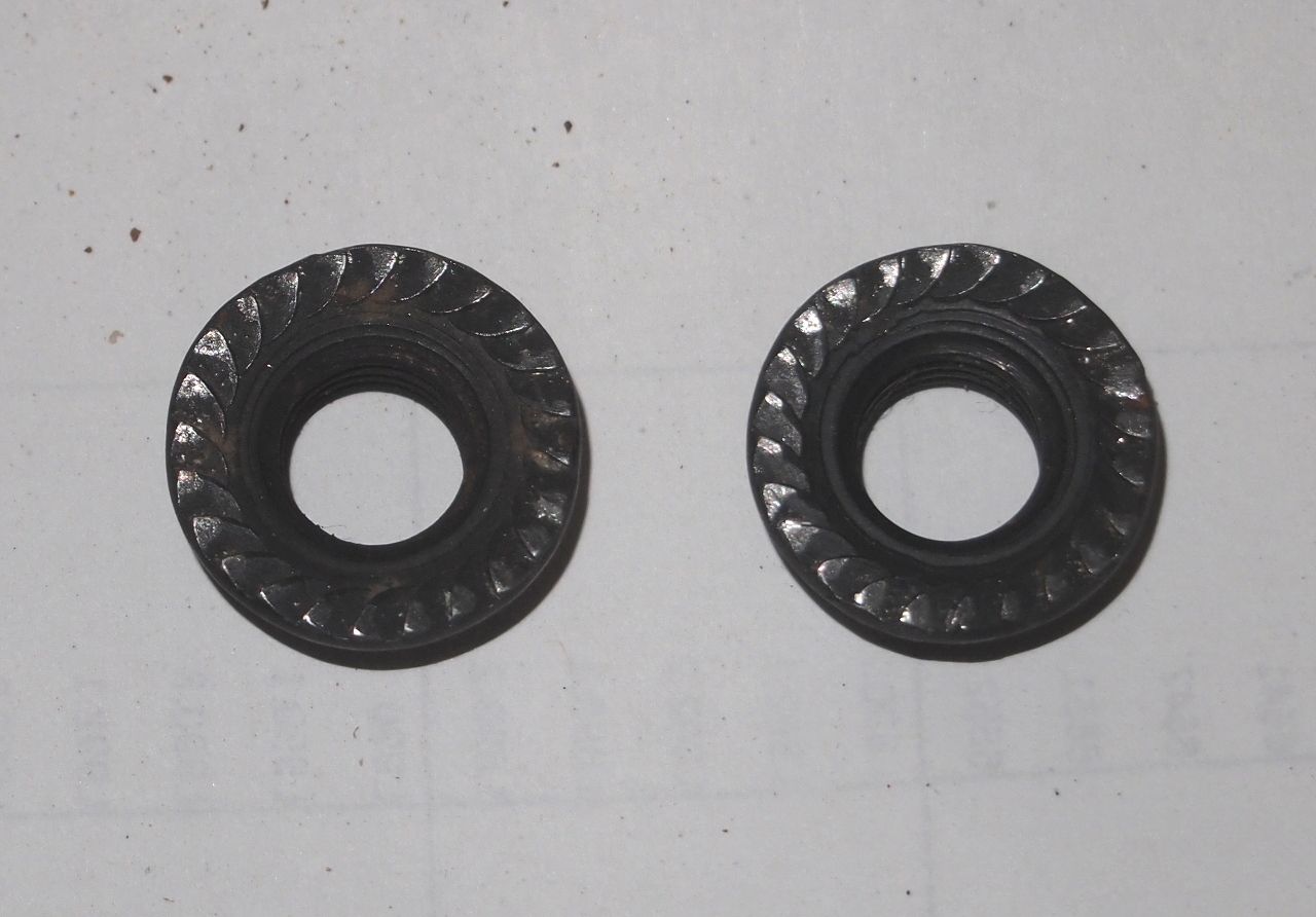

Danke für die Hinweise. Die verbauten Muttern haben übrigens auch eine Verzahnung.
Ich habe mal versucht, die Muttern ohne die glatten Unterlegscheiben festzuschrauben, aber dann zieht es die Achse noch viel stärker aus dem Ausfallende. Ich habe dann schließlich den Ausgangszustand mit Hilfe des @gmanella Brettchens wieder hergestellt. Bei der gestrigen Probefahrt hat alles gehalten.

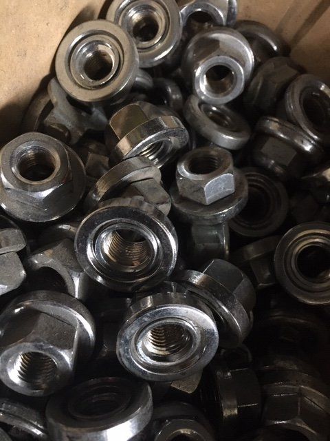

Bei den Achs-Muttern hatte ich auch zwei von denen (Bild) beigetan, die halten zumindest auf verchromten BMX Rahmen zuverlässig...

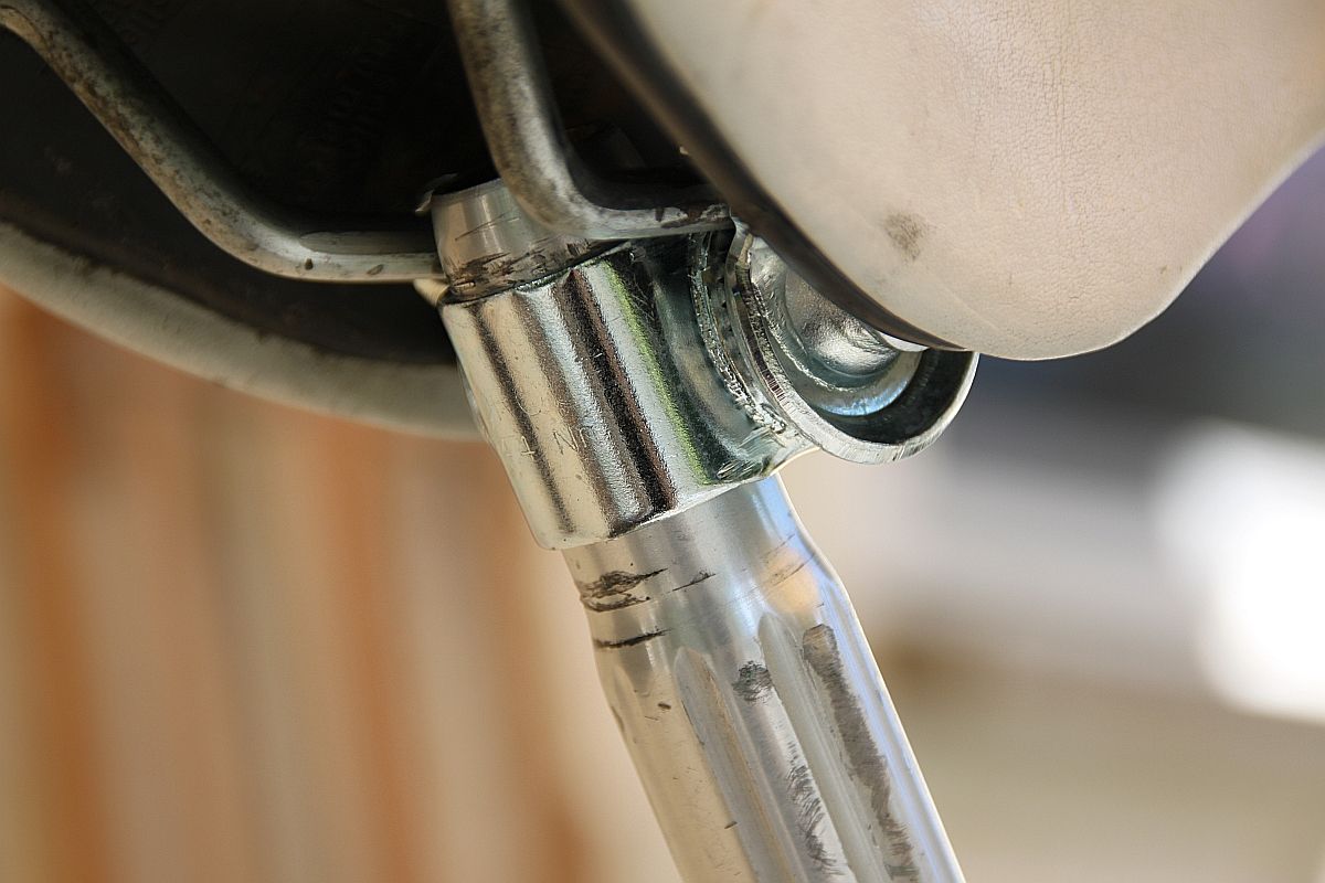

Der Sattelkloben wurde in Ulm durch einen neuen ersetzt

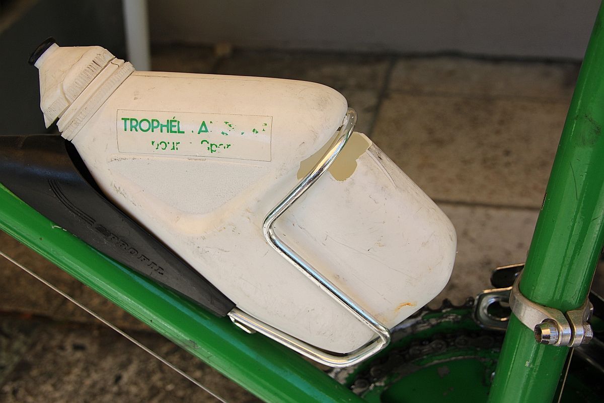

Leider ist inzwischen auch die morbide Trinkflasche gebrochen, ich hab sie im Rucksack nach Augsburg transportiert
Und die V-Bremse hatte auch wieder recht viel Spiel, hab ich auch nochmals nachgestellt.
@cshorn ist die Kette einmal nach innen abgesprungen, deswegen war das Lenkerband bisl dreckig. Ich hab's grob gereinigt (hatte leider grad kein weisses parat).
Ich habe in die Werkeugkiste noch 2 Paar Nitril-Handschuhe gelegt, bei mir ist dann auch einmal die Kette beim hochschalten abgesprungen (jetzt sind noch 3 Stück drin).
Mit dieser Schrottflasche weiterzufahren, ist ja wohl leicht bekloppt! Ab damit nach Remagen oder zu @marcfw wasweißich, ein bloßes Symbol spazierenfahren ist Humbug!

Dann sollten Flasche und Halter an @marcfw geschickt werden, bevor sie völlig zerbröselt, und wir können zwischenzeitlich mit gutem Gewissen eine brauchbare aktuelle Flasche (möglichst weiß) mit entsprechendem Halter montieren.
