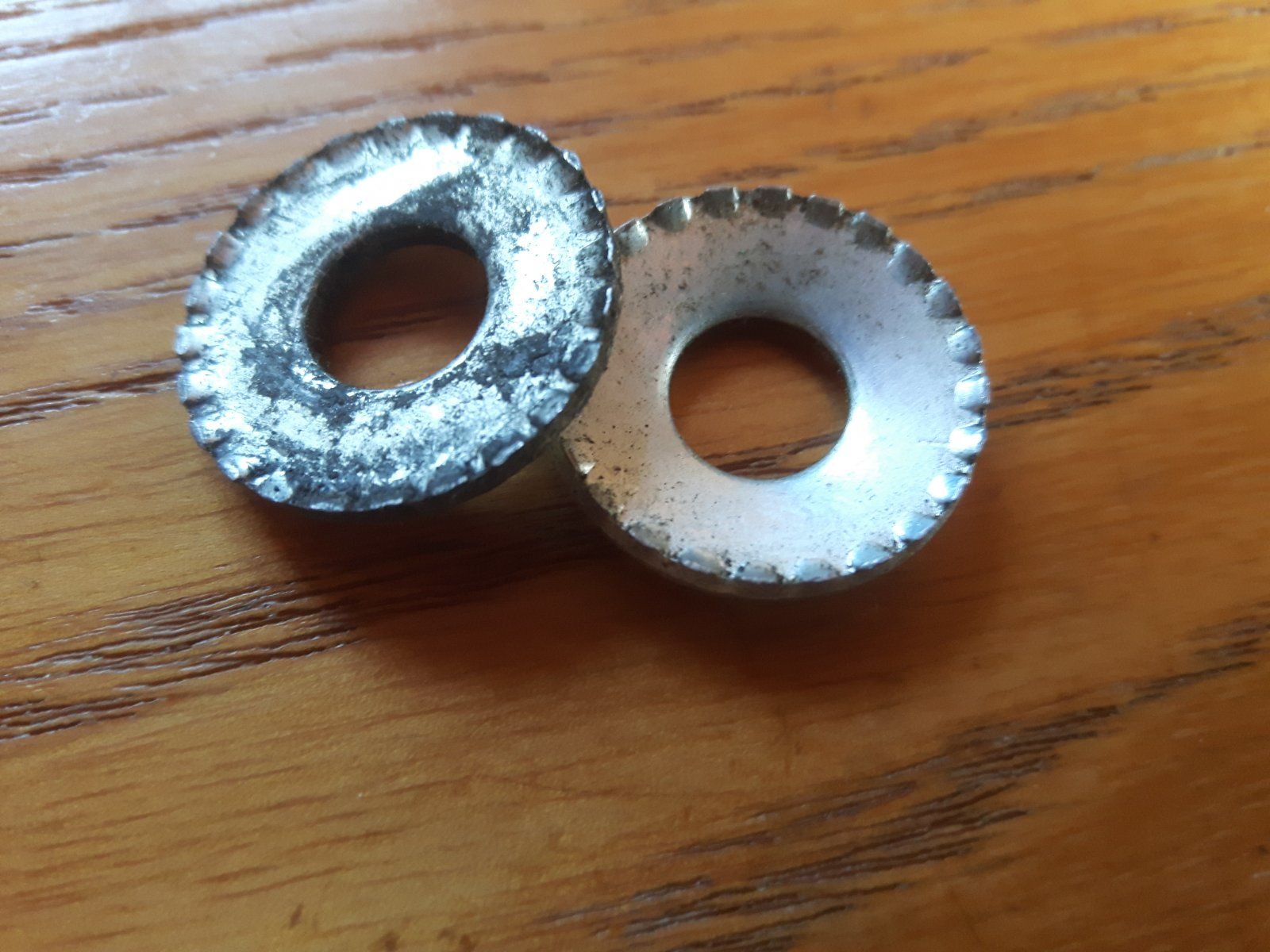

Statt den glatten Unterlegscheiben solche verzahnten (vom MTB !) ausprobieren ?

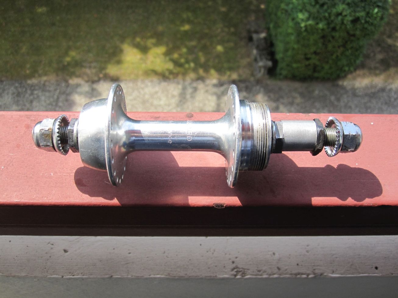

Üblich waren ja seinerzeit bei Vollachsen Muttern mit "integrierten" Zahnscheiben - hier an einer 1983er Maillard-Nabe:
Da ich selber einen ziemlich "wuchtigen" Antritt habe, kann ich aus eigener Erfahrung (mit einer anderen Nabe) bestätigen, dass man damit Vollachs-Hinterräder langfristig "antrittsicher" montiert bekommt.
Diese Muttern kann ich gerne für die gute Sache stiften, allerdings war bei dieser Nabe die 9,5 mm-Achse gebrochen, daher habe ich sie gegen eine 10 mm-Achse getauscht und die Muttern entsprechend auf M 10 x 1 umgeschnitten. Sie würden also nur passen, wenn das jetzt verbaute originale Hinterrad ebenfalls eine 10 mm-Achse hat - @hohenstaufen : kannst Du sagen, welcher Achsdurchmesser jetzt verbaut ist ?
