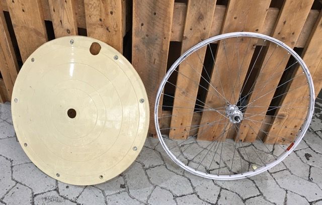

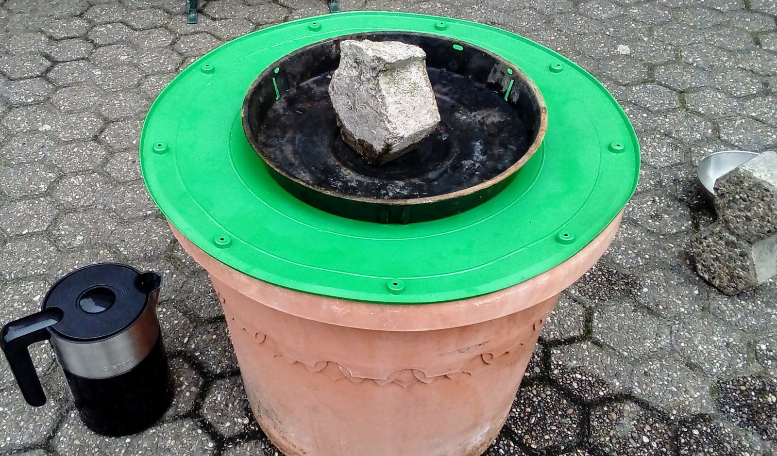

... ich habe das mal bei zwei der verformten Schraubloch-"Höcker" (von der Innenseite der Scheibe her betrachtet) versucht: vorsichtig mit dem Feuerzeug erwärmt, ... Knitterfalt...
Ein Fön erwärmt sanfter und gleichmäßiger als ein Zippo.
Als leider nicht solide, haltbar und ordentlich aussehend hat sich dann aber der Bereich um das Ventilloch erwiesen, der bei der Montage der Scheiben durch die starke Vorspannung der Scheiben förmlich explodiert ist. :(

Oder einen Blumenkübel, eine Stahlschüssel, diverse Pflastersteine:
Deckel auf, heiß Wasser drauf, in 5 Minuten isst man auf... die 5-Minuten-Terrine, von Maggi, ne feine Idee!

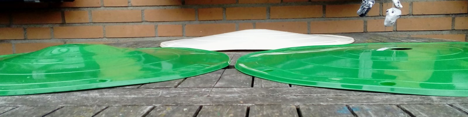

die 23mm der grünen rechts habe ich auf 41mm gehoben bzw. bei meinem Versuchsaufbau gesenkt.
Die weiße hat 45mm Versatz.
Mit weniger rudimentärem Gebastel sind da bestimmt bessere Erfolge zu erzielen.
Der Winkel meiner Scheibe ist momentan eher eine Beule.
Da stelle ich noch ein paar größere Eimer drauf, um den mittleren Ring auch etwas zu heben/senken.
Trotzdem liegt die ehemals platte Scheibe jetzt satt auf der Felge auf der linken Seite.
DIe leichte Welle fällt nicht auf (während der Fahrt).
:D

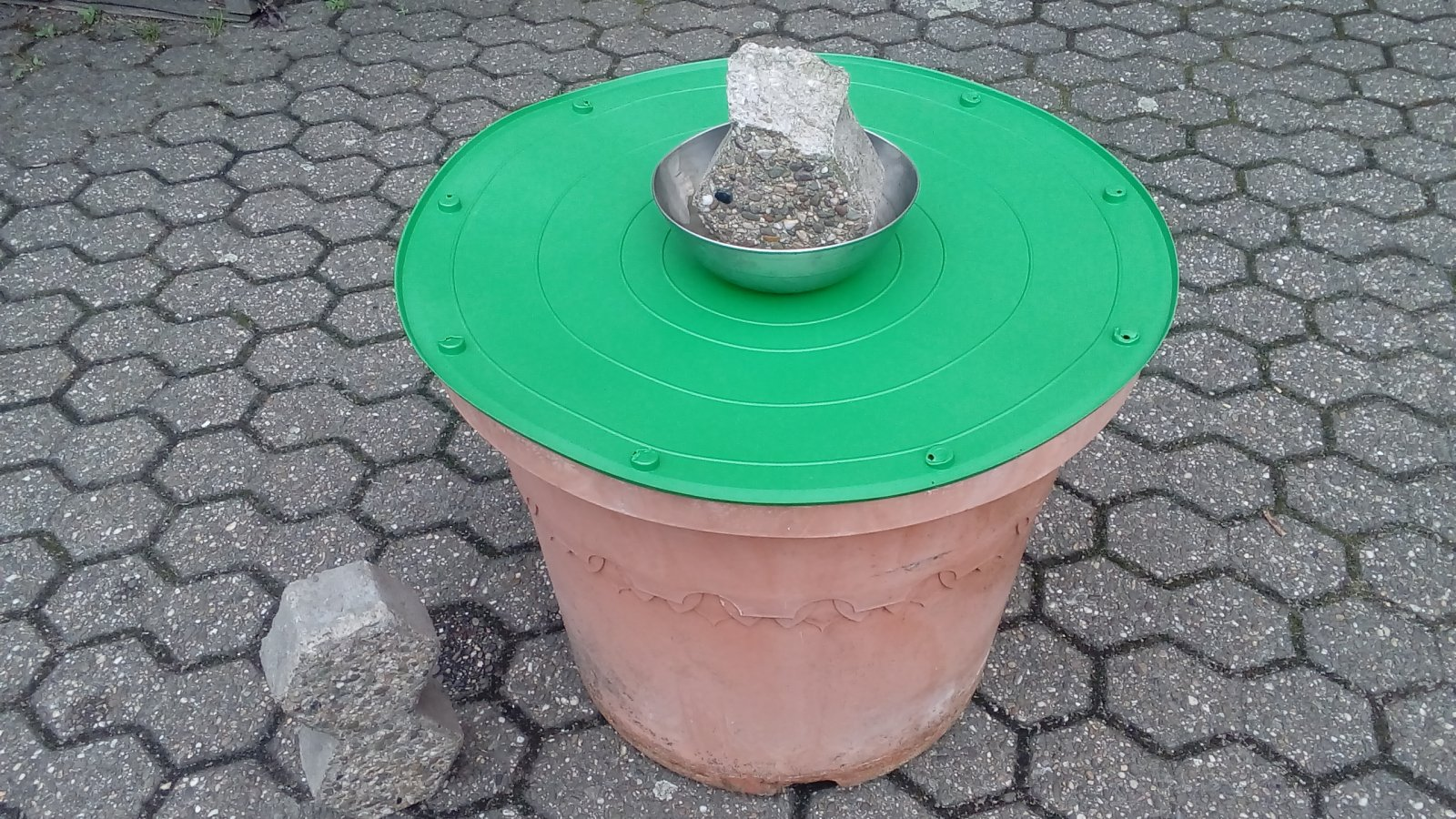

Ich habe an einer weiteren Scheibe das gleiche wiederholt, diesmal mit einer handelsüblichen Grillschale von der Tanke:
Jetzt 40mm und ein deutlich harmonischerer Kegel:

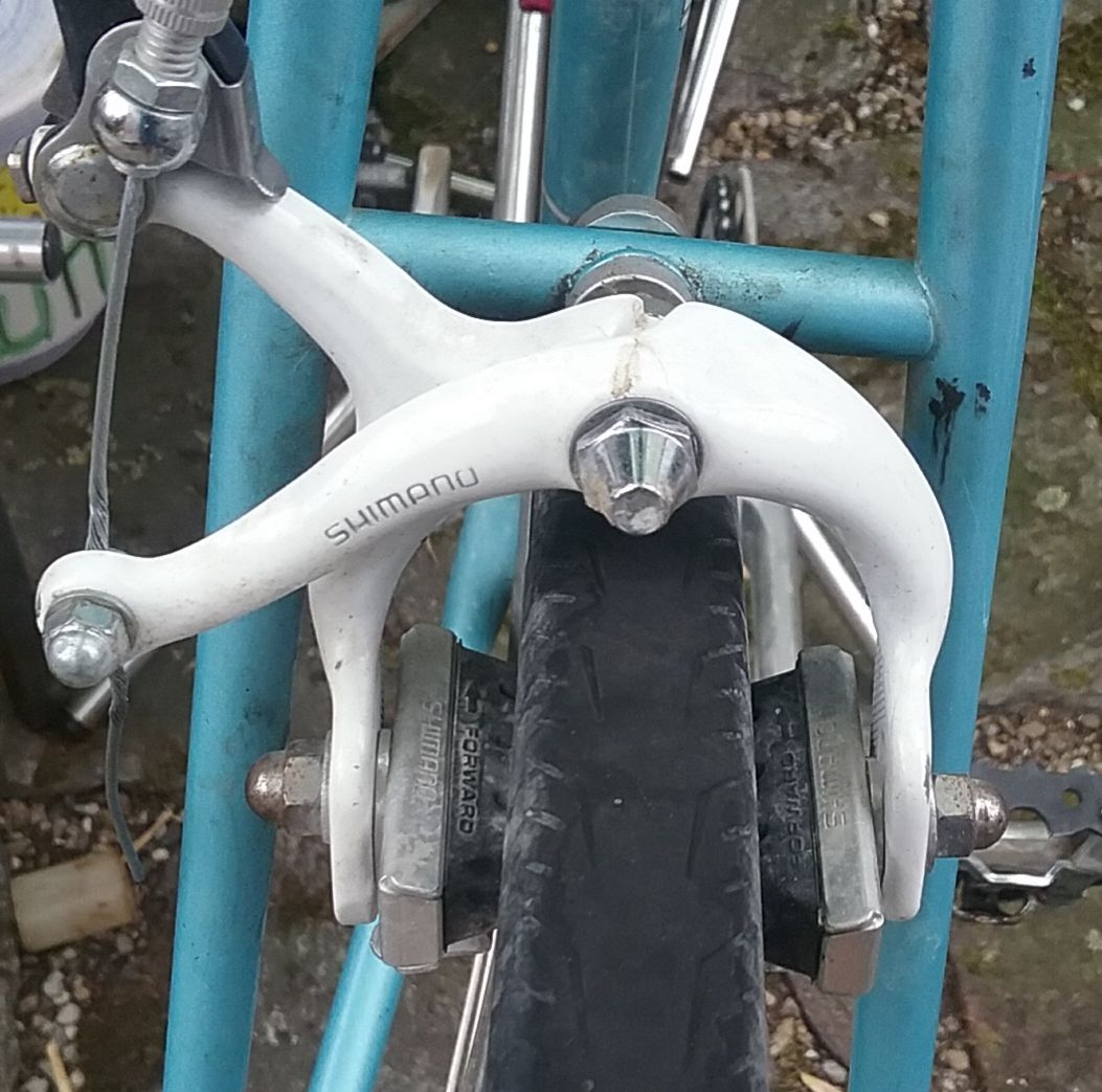

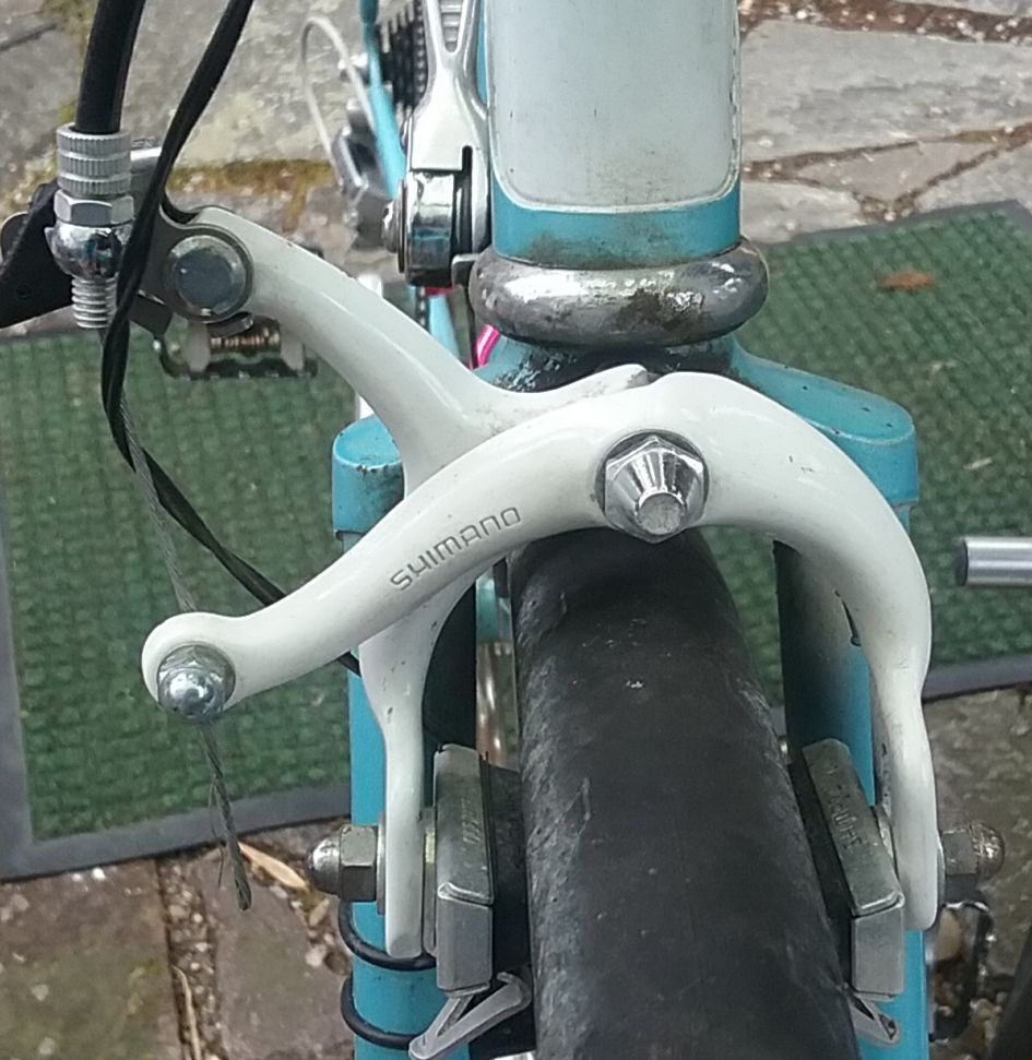

Wenn deine vordere Breme besser in Schuss ist, dann kannst du die doch jetzt selber tauschen.
Meine ist bisher leider nicht bei @faliero angekommen.
Mein Rad ist vorn jetzt ganz nackisch.
:oops:
Meine ist exakt die gleiche und ich finde die VR Bremse jetzt nicht so dramatisch schlecht. Hab die Beläge etwas näher zur Felge fixiert ... und man sollte halt einfach anfangen, rechtzeitig zu bremsen oder einen möglichen "Ausweg" im Auge haben ;)
Nach meiner Tour habe ich geputzt und geölt sowie versucht, die Vorderradbremse die immer an einer Seite hängenblieb neu einzustellen. Etwas die Vorpannugn zwischen den beiden Schenkeln verringert, jetzt arbeitet sie etwas beidseitiger. Aber die Bremsleistung ist auch danach immer noch eher mau.
Bestimmt eine blöde Frage...wenn du die Wölbung auf die andere Seite durchdrückst pass die dann
für die andere Seite?
Die rechten Scheibenhälften sind so flach wie auch der Speichenwinkel dort.
Links ebenso wie der Speichenwinkel, deshalb auf der Seite deutlich kegliger.
Da flippt nix um.
Und wenn, wäre der Winkel danach ja ungefähr der gleiche wie vorher, nur andersrum.
