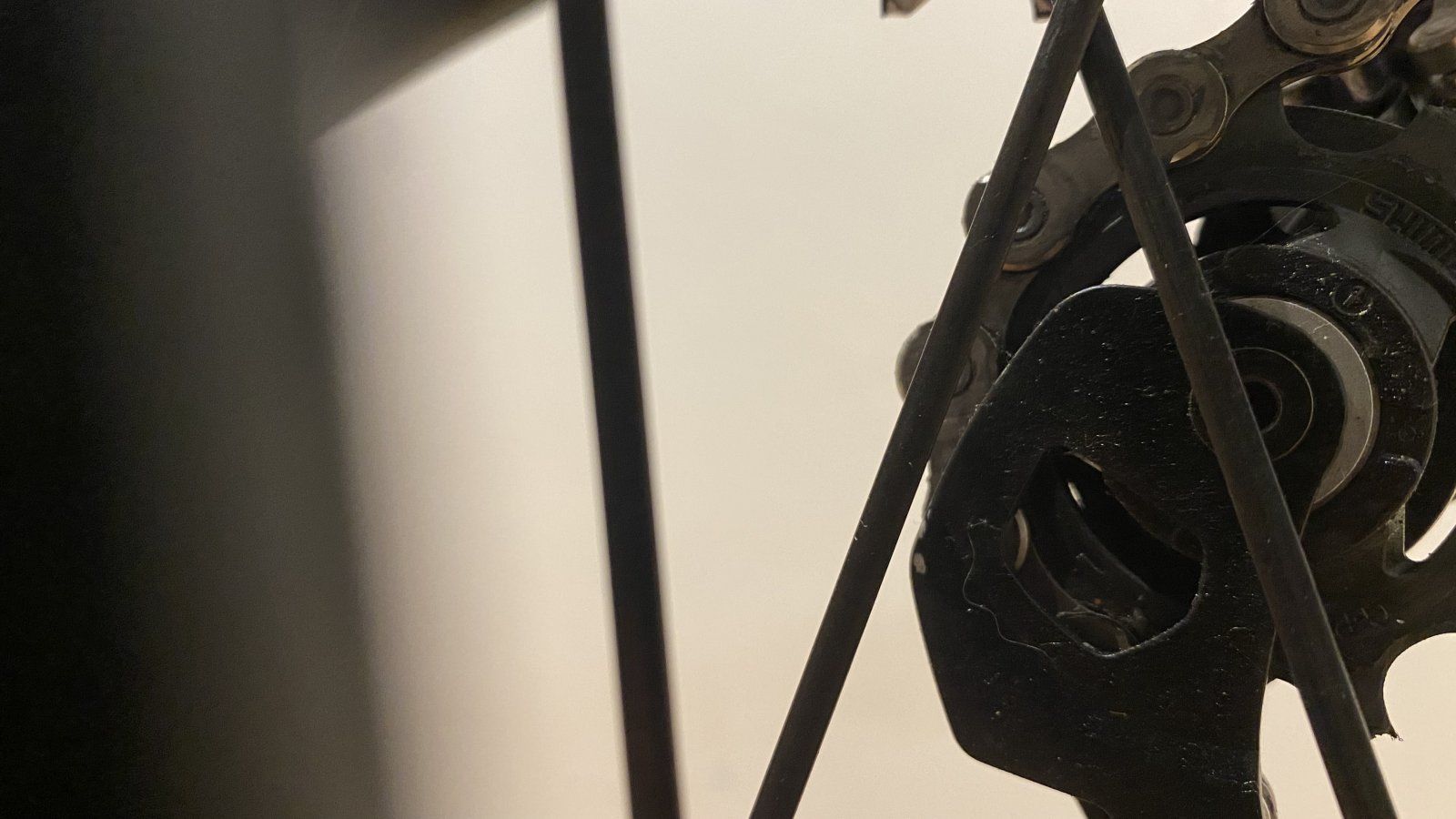

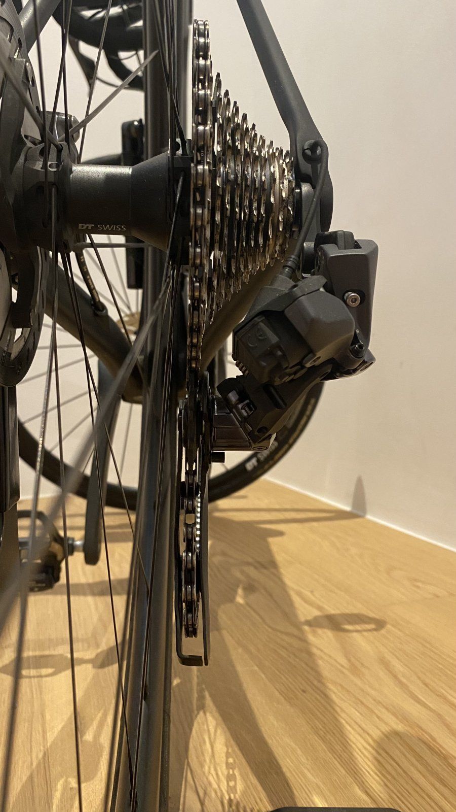

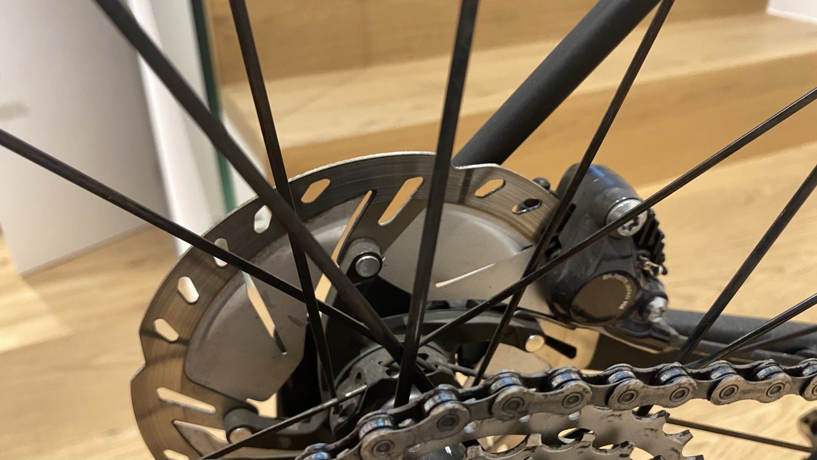

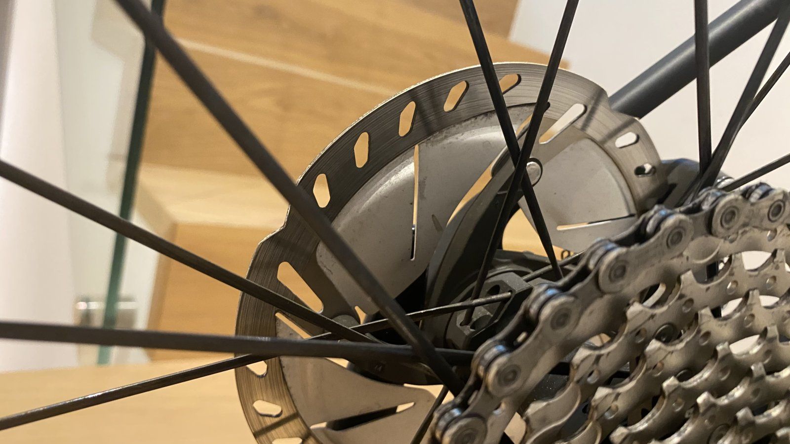

Hallo zusammen,
ich habe das Problem, dass mein Schaltwerk am größten Ritzel an den Speichen schleift wenn ich in 2-stelligen Steigungen mit hohem Drehmoment fahre. Habe vor kurzem von einem 30er auf ein 32er Ritzel gewechselt, auch da schaffe ich es noch.
Abstand Speichen zum abgeschliffenen Schaltwerk beträgt 7,4mm.
Bin schon froh endlich den Geräuschverursacher gefunden zu haben, weiß aber jetzt nicht wirklich weiter.
Die 7,4mm müssten okay sein, oder? Schaltwerk verbiegt sich ja nicht unter Last, da im lastarmen Bereich nach dem Ritzel entlang der Kette. Bliebe wohl nur mehr die Speichenspannung. Kann sich das wirklich so viel bewegen? Geräuschvergleich zum Vorderrad: Antriebsseitig höhere Spannung als vorne, Bremsseite hinten kleinere Spannung als vorne. Delta würde ich meinen somit okay, d.h. wenn dann alle viel zu locker?
Tensionmeter habe ich leider keines, was würdet ihr mir raten? Wie würde ich erkennen, dass das Schaltauge verbogen wäre? Denke aber dass das passt, weil ja nur die hohe Belastung irgendwas massiv verwindet
Danke
Jo

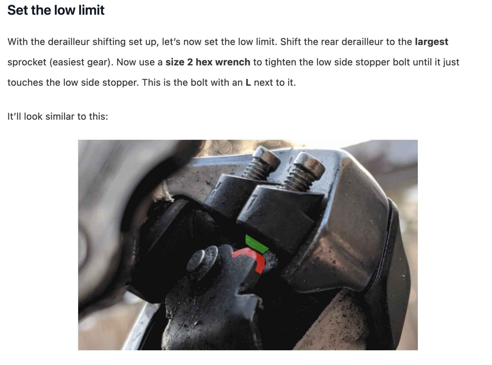

Hast du mal das innere Limit des Schaltwerks etwas enger eingestellt?

ich habe nur die kettenlinie geprüft und würde meinen, dass wenn ich den anschlag verstelle, läuft es nicht mehr so sauber. schaltröllchen fluchtet perfekt mit dem großen ritzel.

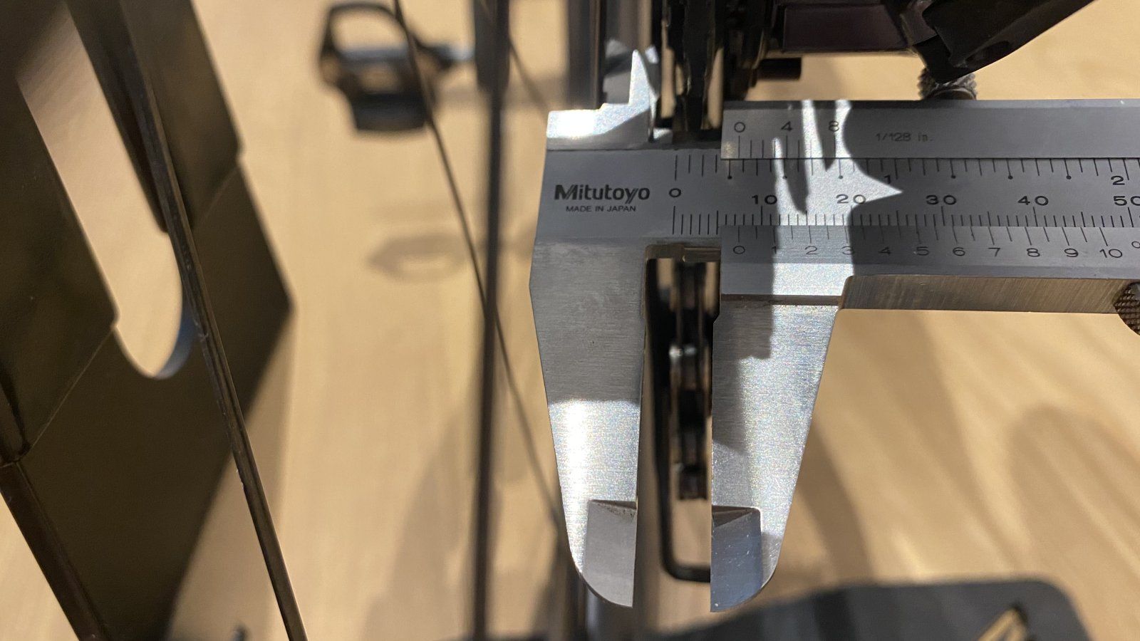

Auf dem Bild mit dem Messschieber wird die innere Breite des Schaltkäfigs gemessen, aber nicht der Abstand des Käfigs zu den Speichen. Und von dem reden die Antwortenden.

Also sitzt der Käfig verdreht => Schaltauge.

Ah ja. Ich sehe nur einen Schnabel im Vordergrund. Wie funktioniert das Messen mit dem Teil?
Mit meinem Messschieber ziehe ich die Schnäbel soweit auseinander, bis die geraden Flächen anliegen.
In diesem Fall an einer Speiche und dem Käfig.
Das auf dem Bild ist ein Messschieber und er versucht den Abstand zwischen Speichen und inneren Schaltkäfig zu messen.
Das ist ein Messschieber. Aber er misst mit der Seite für Innendurchmesser. Das sind die beiden Spitzen die normal auf der anderen Seite angebracht sind.
Das Bild ist etwas unscharf so sieht man die beiden klingen (Schnabel) nicht so genau. Am linken Schnabel siehst du die Kante wo die Schräge anfängt und Richtung Speichen reicht. Der Schnabel Richtung Schaltwerk ist nur sehr schwach zu erkennen
Das ist schon klar. Ich versuche zu verstehen, wie man diesen Messschieber abliest.
Ich würde nochmal den oberen Anschlag überprüfen. Der kann nämlich trotz gut aussehender Flucht zu viel Spiel zulassen.
Schalte hoch auf das größte Ritzel. Dann den Schaltebel nochmal in dieselbe Richtung bewegen (als wenn da noch ein Ritzel zum hochschalten wäre). Dabei das Schaltwerk bzw den Käfig beobachten. Bewegt er sich in Richtung Speichen?
Falls ja ist die Anschlagschraube für den oberen Anschlag zu weit draußen.
ja, ich bin mittlerweile sicher, dass das Schaltwerk an den Speichen schleift (bzw. wohl eher umgekehrt?). Geräusch war ganz typisch leicht verschieden hohe Töne, wie wenn man mit den Fingern über die Speichen klopft. Nur dachte ich damals, kann nicht sein, ist ja weit genug Abstand, reproduzierbar ist es nur ab ca. 13% Steigung und dann auf ca. 1h auf der Kurbelposition rechts bzw 11h links, vermutlich der maximale Lastwechsel bei unrundem Tritt bei 35 rpm ca.
Jetzt habe ich aber die Schleifspuren an Schaltwerk und Speichen entdeckt und jetzt passt es zusammen.

Aber zum Verständnis, der Käfig verbiegt sich doch nicht, ist doch nur der Rücklauf, die Last liegt doch nur oben zwischen Ritzel und Kettenblatt an? Auch der Vergleich von meinen 7mm vs 3-4 best practice sollte passen (hab mit der Schiebelehre mit den Innenbacken gemessen, sorry Foto ist schlecht wegen der Reflexion).
