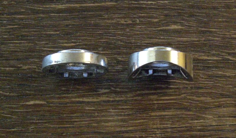

Ich versteh nur Bahnhof... Diese Dinger kommen auf jeden Fall an den Rahmen. Es gibt da zwei verschiedene Versionen. Einmal für Alu-Rahmen (links) und einmal für Stahl (rechts):

Tja, du kannst halt wie molinski und bonanzero den Sockel auf M5 aufbohren und am linken Hebel noch diese Nocken (siehe Bild, rechter Hebel (links im Bild) hat die nicht und passt direkt) abdremeln. Ansonsten kannst du dir nochmal meinen Post oben durchlesen.
