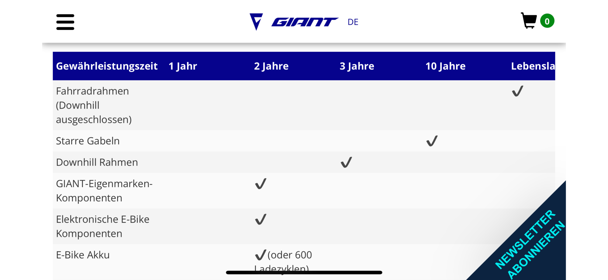

Giant..von wann ist das Rad?
Die haben seit 2012 lebenslange Garantie, bevor du da anfängst rumzuschleifen.

Danke für den Hinweis. Das Rad ist von 2016, allerdings sind Unfälle nicht abgedeckt. Ist ja auch logisch.

Hätte die Stütze dann nicht auch hin sein müssen? Giant ist seit 2012 sehr kundenfreundlich, die Garantie gilt z.B. auch bei Renneinsatz.
Alternativ gibts auch ein Crash Replacement.
Aber, es ist natürlich deine Entscheidung.
