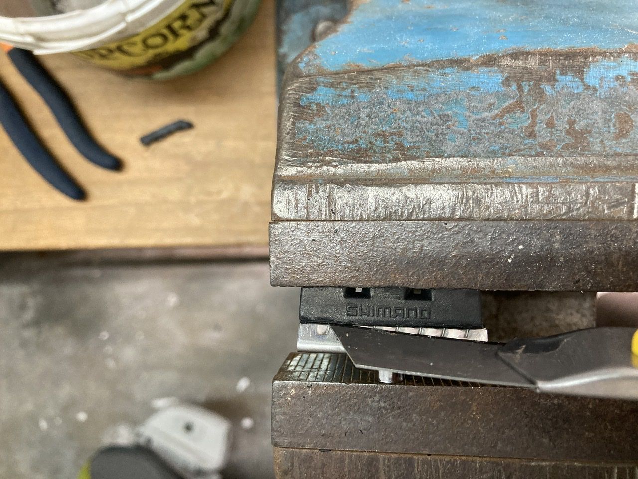

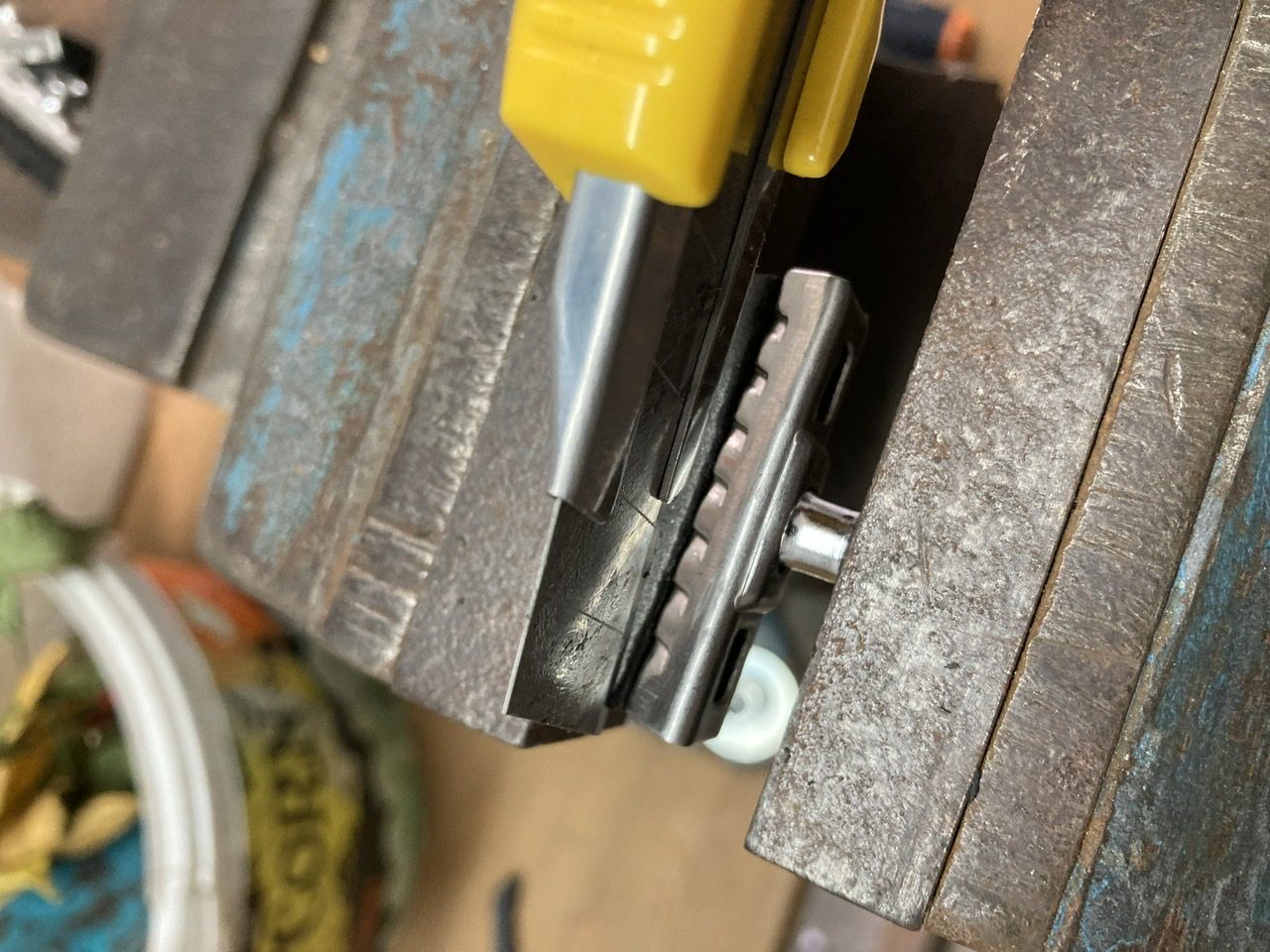

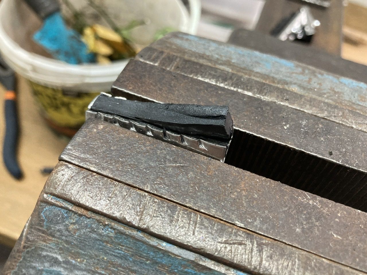

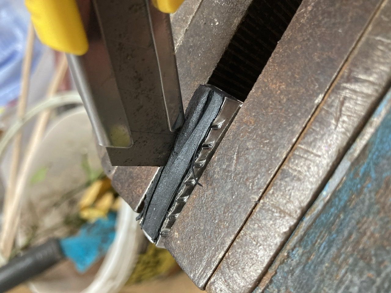

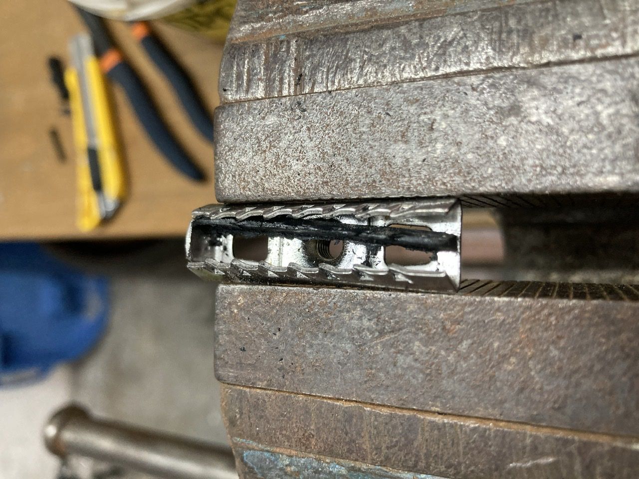

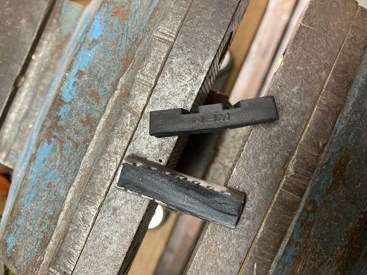

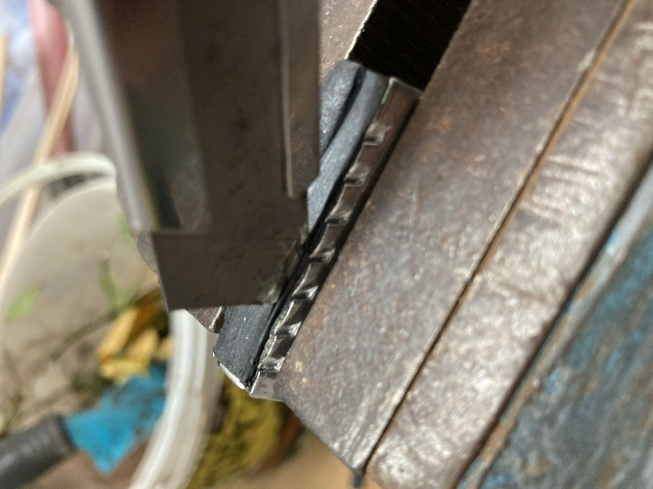

Keene Ahnung obs hier passt, aber da ja immer viele schimpfen wg alte Beläge tauschen.
Denke die Bilder reichen :)
Ja auch die haben nachher das Fischgrätmuster der Backen
Nein ham se nicht!
Ich ochs doch die Backen net zu wie Hulk.
Die sind gerade so fest, dass der Halter net rutscht.
Wenn der Cutter scharf is brauch man auch net viel Klemmkraft

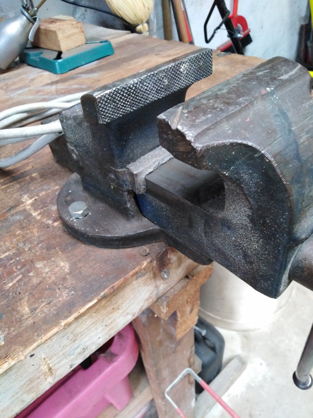

Solltest dir Alubacken für den Schraubstock besorgen...
Habe ich, aber des sind Stahl Bremsschuhhalter, die können des ab.
Alubacken sind 💩 wenn man da flache Teile spannen will. Das fängt schon bei so einem Bremsschuh an, die Backen kippen und der Schuh fliegt raus.
@morda hat einen halbwegs vernünftigen Schraubstock, mit nur leichter Riffelung. Schlimm sind die mit einer komplett spitzen Fischhaut....in den seltensten Fällen ist einem das damit eingeprägte Waffelmuster egal....
lieber gleich einen Schraubstock mit komplett glatten Backen kaufen und am Besten einen mit Schwalbenschwanzführung. Nicht gerade billig, aber wenn man den nicht mit einem 5kg Hammer bearbeitet oder den Knebel der Spindel mit einem meterlangen Rohr verlängert, kann man so einen Schraubstock vererben....

Die Bremsschuhe sind doch einseitig offen, da kann man doch den Schuh einfach mit der Zange rausschieben.
Glaub mir, des hab ich mit diversen Mitteln probiert.
Hatte die Schuhe sogar in 70°C warmen Wasser, aber auch da ging nix.
