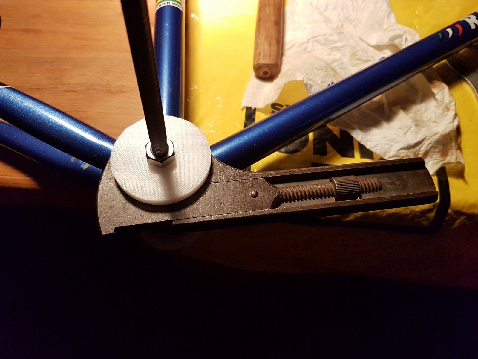

Kein üblicher "Engländer" ("Engländer" verstehen wir hier als verstellbaren Zangenschlüssel) sondern ein verstellbarer Schlüssel bis SW 45. Der Griff ist viel zu kurz um bei den Schlüsselweiten genug Hebel zu haben. Dafür kommt der Schlüssel problemlos mit einem einfachen Rohr von einem Meter als Hebel klar.
Genau dafür ist der kurze Griff des Schlüssels auf die Innenweite eines einfachen Rohrs abgerundet. Damit bekommt man die rechte Lagerschale ohne jegliches Gemurkse entfernt.
Als ich das Ding im Keller beim alten Werkzeug gefunden habe, konnte ich damit nicht wirklich etwas anfangen.
Ah, ein Schlüssel für große Maulweiten aber der Griff ist zu kurz.
Taugt nichts, dachte ich zuerst.
Bild #2 und #4 zum Vergleich.

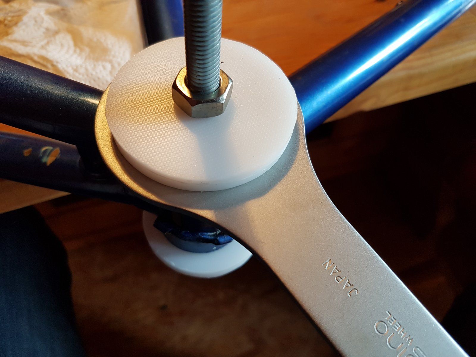

1/4 Drehung und die Schale war lose. Bei 1m Hebel völlig einfach. Der Schlüssel war gegen Abrutschen mit zwei Scheiben aus POM (IKEA Schneidbrett und Werkzeug für Halogenspots) gesichert.
Das Material hat den Vorteil, dass es nachgibt, wenn die Lagerschale kommt.
Würde man Stahlscheiben verwenden, dann dreht man beim Lösen das Feingewinde doll.
