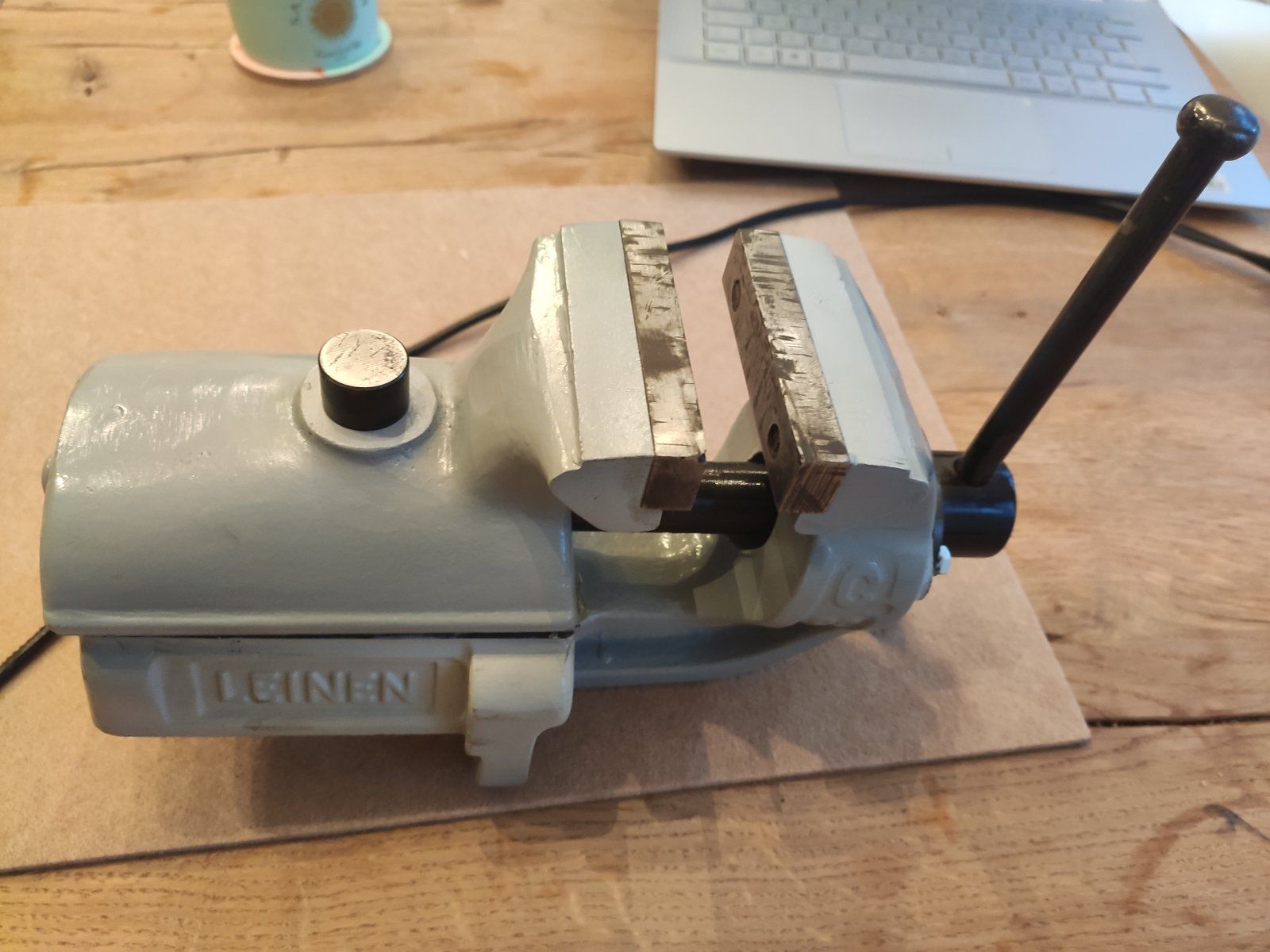

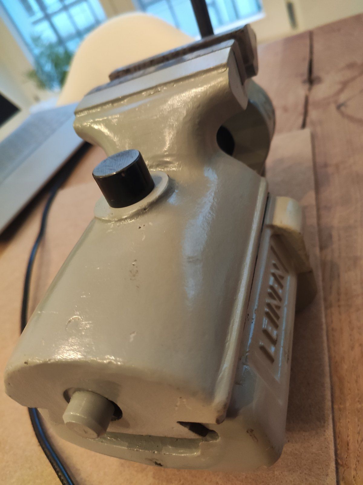

A. Sehen die Backen etwas mitgenommen aus...prüfen ob da irgendwo Material aufgestaucht ist und über die Fläche der Backe steht. Wenn ja, abtragen.
B. Steht dein Fang ja lose auf dem Tisch, darum mein Rat für entsprechenden Unterbau zu sorgen.
Die Backen wurden überarbeitet und stehen perfekt, danke für den Hinweis. Ich werde da sowieso noch Alubacken nachrüsten. Zu B: das war die Idee 😉
