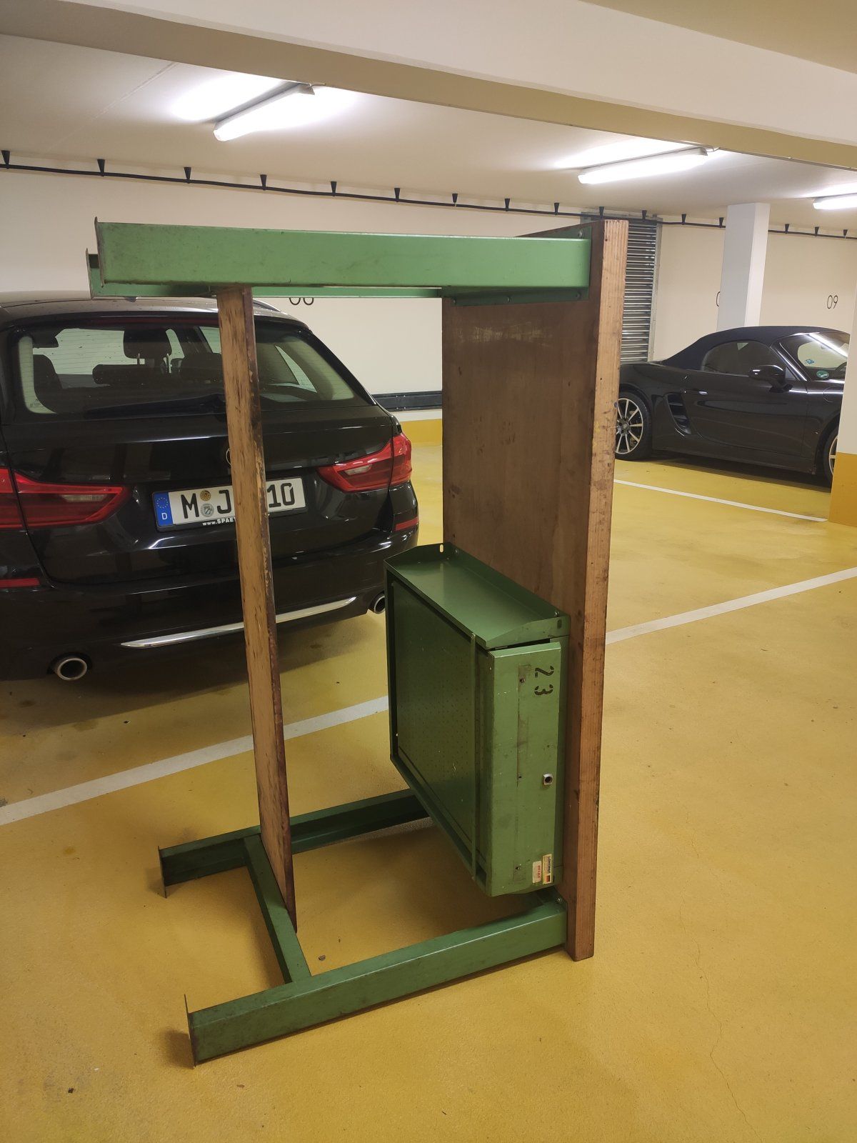

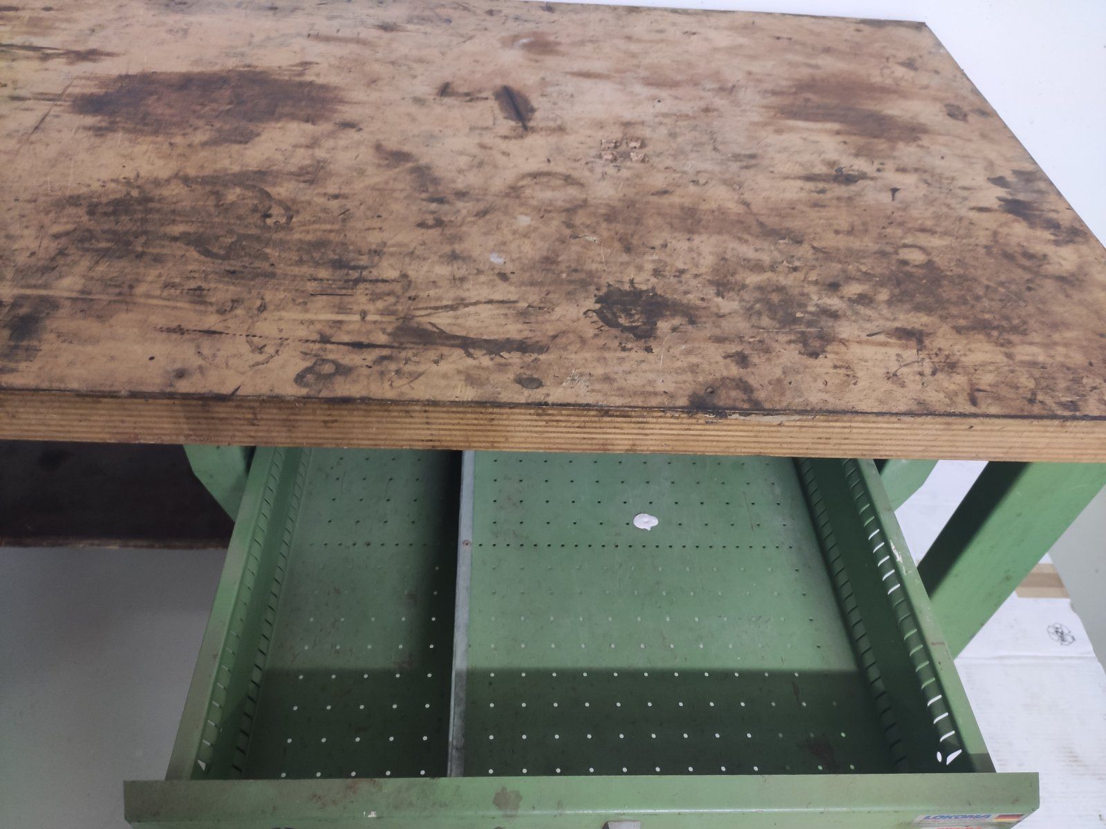

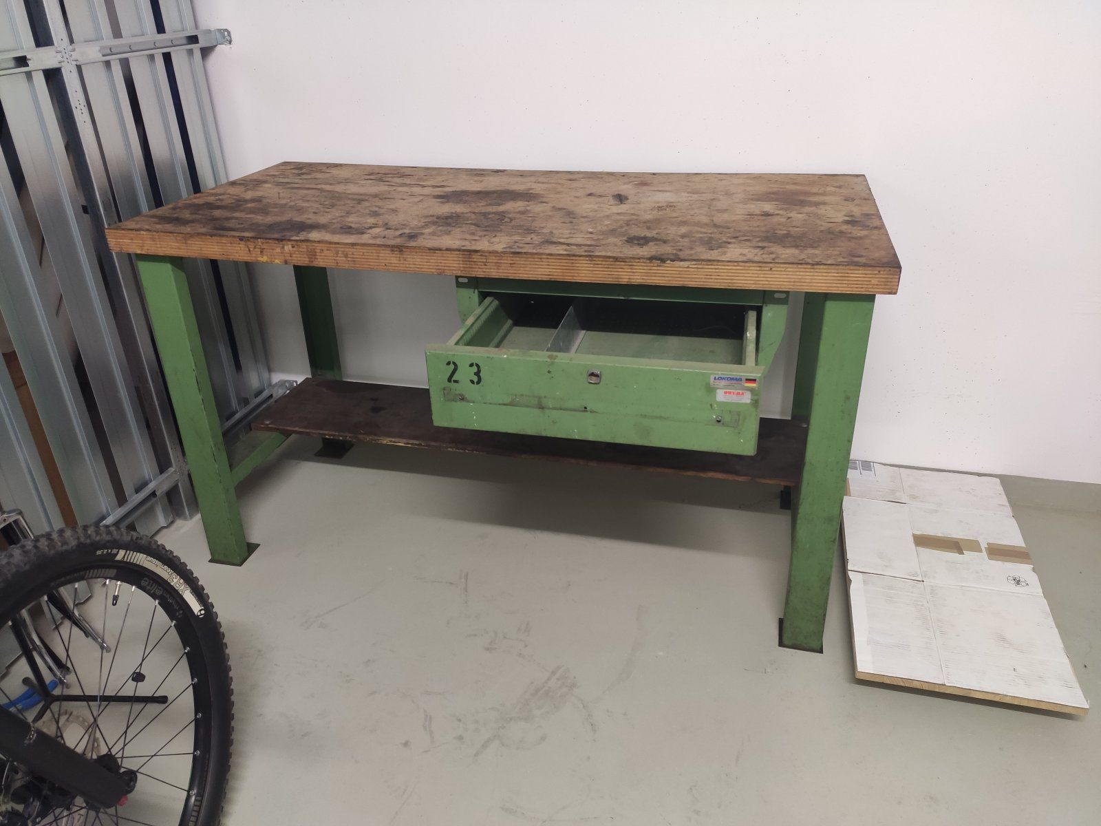

(Noch nicht ganz) schöner werken mit meiner neuen alten Werkbank, frisch aus einer aufgelösten Hobby-Auto-Werkstätte. Erstaunlicherweise passte die genau in den Kofferraum. Hätte keinen cm breiter oder höher sein dürfen 😛.
Nun heißt es reinigen, die Holzplatte abschleifen und neu versiegeln, sowie einen neuen Griff an der Schublade montieren. Dann darf der Leinen-Schraubstock darauf Platz nehmen. Ich denke, @byf, die sollte stabil genug sein?

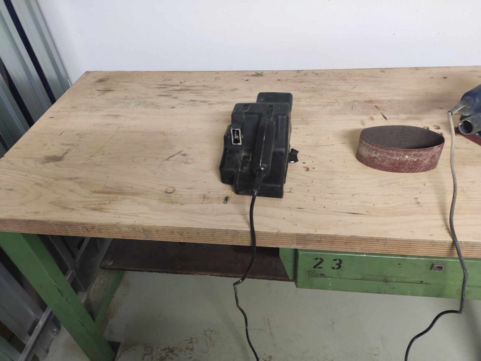

Work in progress. Ich nehme dann doch mal den Bandschleifer in die Hand.
So geht das flotter 🙂, sieht schon fast wieder gut aus. Erstaunlich, wie tief Motorenöl in Holz eindringt...

Mal eine kleine Bastelfrage an die Schöner schrauben Gemeinde: der Leinen-Schraubstock wird von vorn mir zwei Schrauben an der Stirnseite der Platte befestigt. Nun die Frage: vor ihren und dann mit grossen Holzschrauben befestigen oder bohren und von unten mit dem Bohrfraeser je ein Loch fräsen und mit Schlossschrauben, halbrunden Unterlagsscheiben und Muttern befestigen? Was sagen die Experten?
Der gehört nicht direkt auf die Platte -
so klein bist du ja auch nicht. Da muß ein Klotz zwischen.Aufrecht vor die Werbank, Faust unters Kinn , Unterarm zeigt nach unten. Dort wo dein Ellenbogen endet sollte die Oberkante der Backen sein.
Die Schrauben horizontal in die Platte ist Mist.... normal ist da mindestens normal eine Bohrung unter der Führung. Der Schrabstock wird über einen Winkel dann mit senkrechten Schrauben mit der Platte verschraubt und zwar mit Maschinengewinde durch die Platte und dann Muttern dagegen, bzw. über Schlossschrauben deren Köpfe auf der Unterseite der Platte anliegen.
