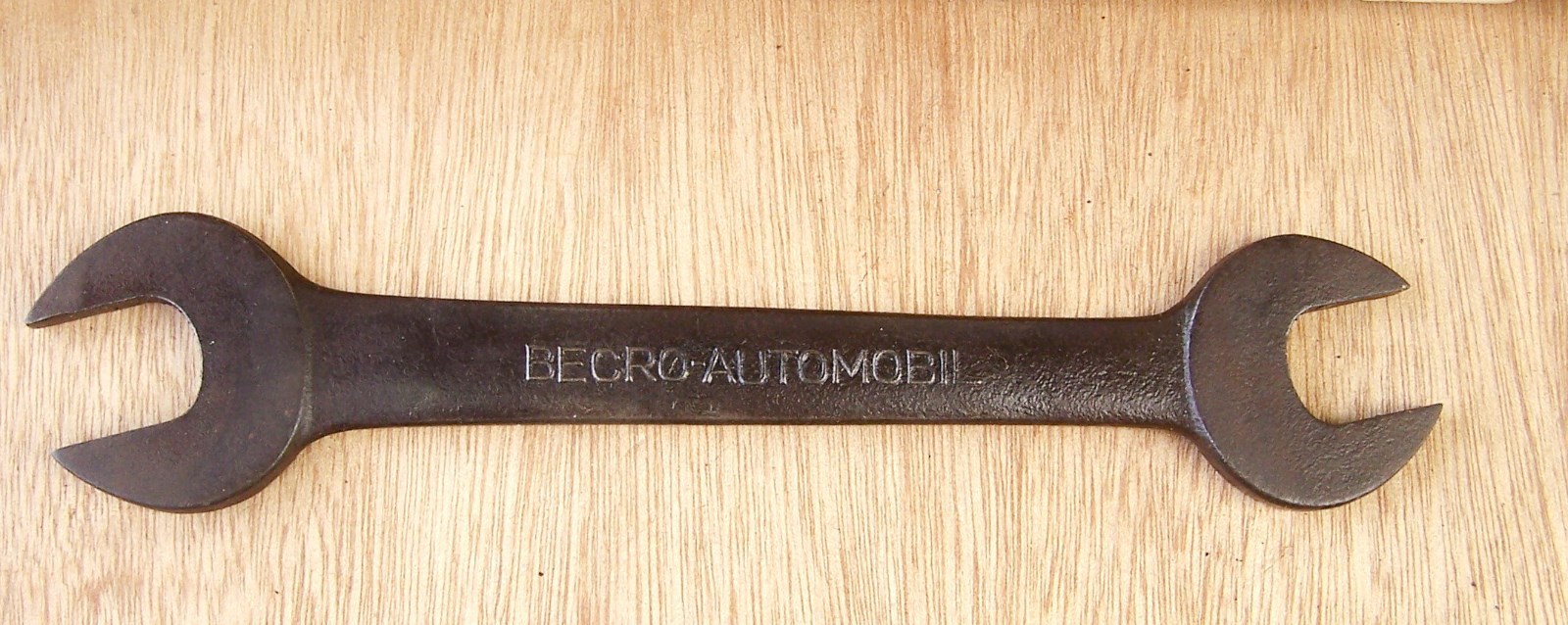

Becro-Belzer Katalog aus 1929
Becro Doppelmaulschlüssel aus den späten 20er Jahren
Flohmarktfund. 12,5cm großer Franzose(Engländer) und ein Allroundwekzeug für Muttern von 8-24mm und das funzt sogar!

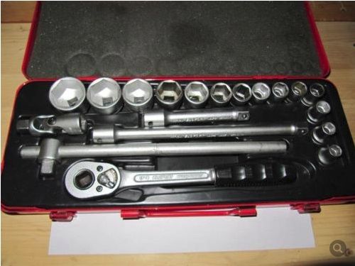

Steckschlüsselsatz 1/4 Zoll von Bahco, um € 30 aus Köln - BAHCO gehört heute zu SNA Europe und ist einer der ganz alten Werkzeuggrößen aus Europa/ Schweden - steht Belzer, Dowidat, Saltus und Co. in fast nichts nach

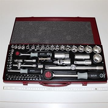

Und zu guter Letzt noch ein WGB Knarrenkasten 56-teilig 1/4" und 1/2" um € 80 aus Gevelsberg - WGB aus Breckerfeld und somit Nähe Wuppertal, Remscheid gehört mit zu den alten und großen deutschen Werkzeugherstellern, belieferte ebenfalls die Bundeswehr und steht in Sachen Qualität den anderen großen Marken in fast nichts nach. Hier allerdings in einer ziemlich neumodischen Fassung

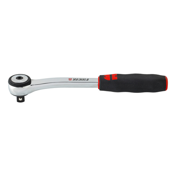

Möchte ich wohl gerne sehen, wie du damit eine Aluminium Mutter platt machst, wenn der Schlüssel vernünftig an die Schlüsselflächen aufliegt. Für mich DAS Werkzeug bei (de)Montage von Steuersätzen
Würth Zebra. Die ist gaaanz leicht gekröpft.
Würth wird man aber als Privatkunde kaum neu kriegen (evtl über ebay/Amazon), die verkaufen eigentlich nur an Handwerk und Industrie.
Gekröpfte Knarren gibt es u.a von Hazet und Wisent, der Hausmarke von Bauhaus. Mit letzterem wird man an der Eisdiele kaum posen können, aber die Werkzeuge scheinen mir qualitativ völlig in Ordnung (bis auf die billigste Knarrenserie). Mein erster Schraubendrehersatz ist auch von Wisent, Klassiker mit Holzgriff und geschwärzter Spitze. Tun es nach weit über 30 Jahren immer noch. Dazugekommen sind vor einigen Jahren Pozidriv Schraubendreher mit mattgrauer Beschichtung (Microdiamanten?) an der Spitze, die den Grip am Schraubenkopf verbessern soll. Die Beschichtung ist zumindest noch nicht beschädigt
