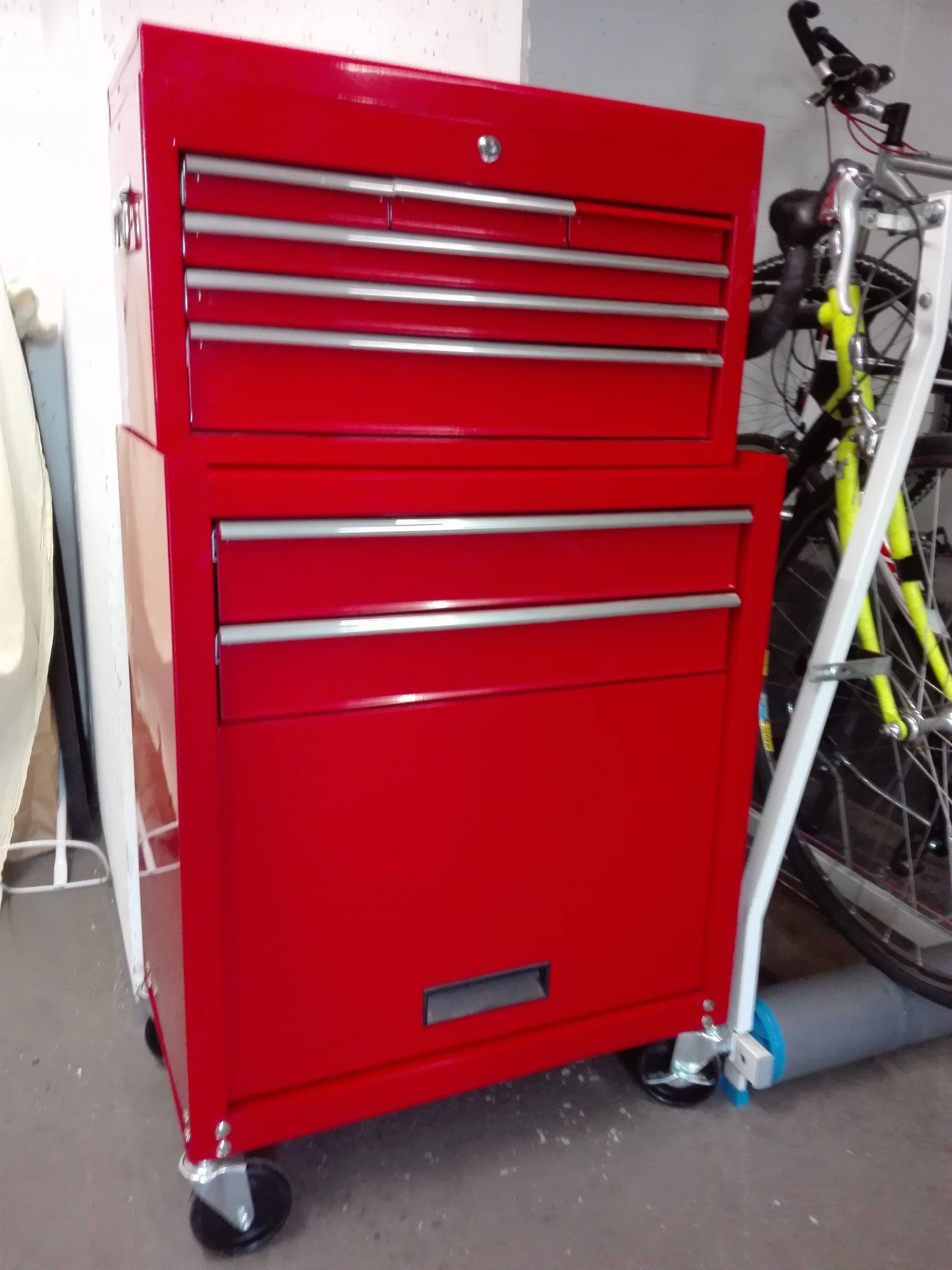

Summa summarum war ich erstaunt, die Qualität und Verarbeitung sind für unter 100 EUR sehr ordentlich, ich hatte Schlimmeres erwartet. Und für meine Zwecke reicht es voll und ganz. Gut - alle Werkzeuge passen nicht hinein, aber das ist auf der anderen Seite auch gut so, da suche ich weniger.
Den roten Wagen aus dem Angebot habe ich mit in einer anderen Ausführung neulich bestellt (ohne Aufsatz, weil ich die obere Fläche als Ablagefläche wollte, aber 7 Schubladen). Für die ca. 90 EUR (B-Ware, aber O-verpackt) war ich schon etwas erstaunt: Schaumstoffmatten in jeder Schublade vorhanden und kugelgelagerte Schubladen, die sich ganz herausziehen lassen. Also genau das, was ich brauche.
Der einzige Kritikpunkt ist die fehlende Endarretierung der Schubladen, so dass sie immer wieder ausfahren wollen, sobald es eine kleine Erschütterung gibt (z.B. fahren, andere Schublade schließen). Also ist der Wagen immer abgeschlossen, damit sich nix bewegt.

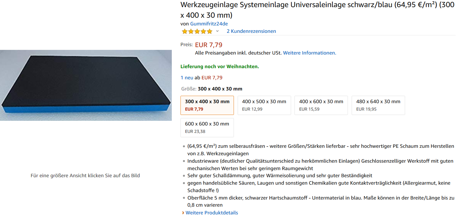

Und es gibt Schaumstoffeinlagen zum Selbstausschneiden
https://www.powerplustools.de/einsa...agen-epe-schaumstoff-fuer-werkstattwagen.html

Ähnlich. Meiner ist ohne Aufsatz und mit 7 Schubladen.
Der schwarze aus dem Querverweis sieht dem sehr ähnlich, hat aber mehr flache Schubladen und diese sind gem. Beschreibhung endarretiert.
Sonst ist der Wagen vom Aussehen her identisch, also auch die gleiche Anbringung des Schiebegriffes. Die Räder sind übrigens gummiert und rollen weich auf Fliesenboden. Also nicht das Holpern harter Kunststoffräder.
Wie gesagt, außer der Endarretierung ist der Wagen erstaunlich gut gemacht.

Genau der. :daumen:

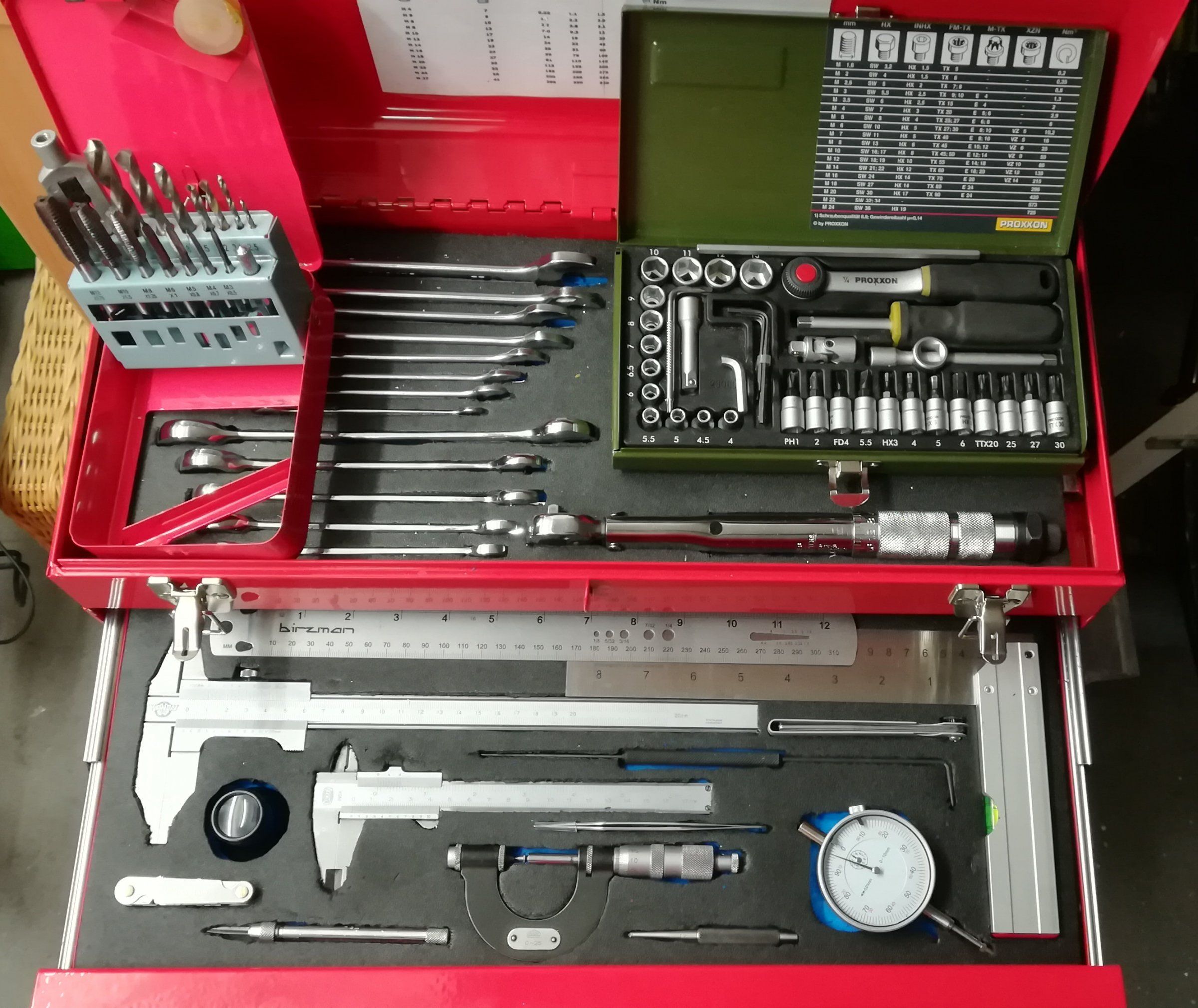

So habe ich es gemacht.
Gruß Per

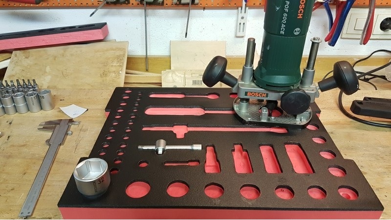

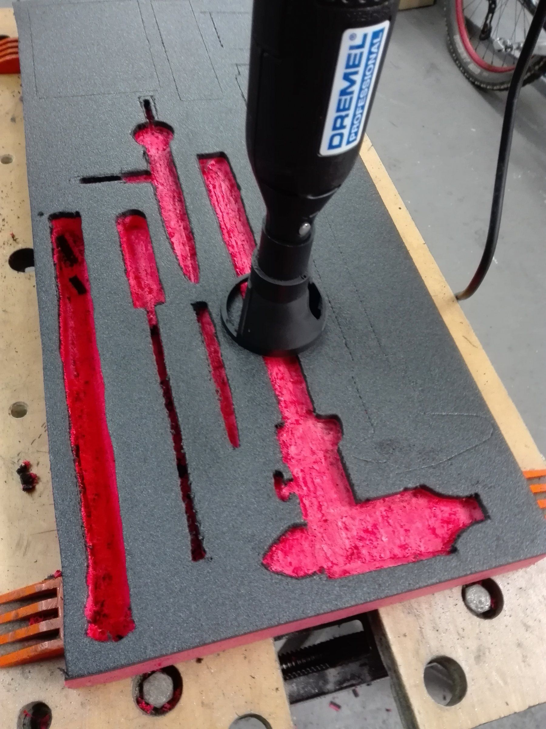

Danke, stimmt, das hatte ich verwechselt, ist aber auf Deinen Bilder gut zu erkennen Du hattest Hartschaumeinlagen verwandt und mit dem Dremel ausgefräst.
Weißt Du auch, ob das mit einer handgeführten Oberfräse funktioniert? Für den Dremel müßte ich mir nämlich zuerst noch den Fräsaufsatz und Fräser besorgen, eine Oberfräse liegt hier aber von anderen Wastelelein noch rum.
PS.:
Ich hab´ den Anbieter und damit auch schon eine Antwort auf meine Frage gefunden - ja, es geht auch mit einer Oberfräse
