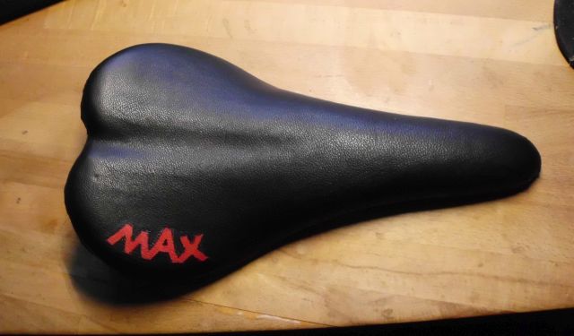

Jetzt hab ich das Logo etwas reduziert. Es wird eh noch dunkler mit der Zeit.

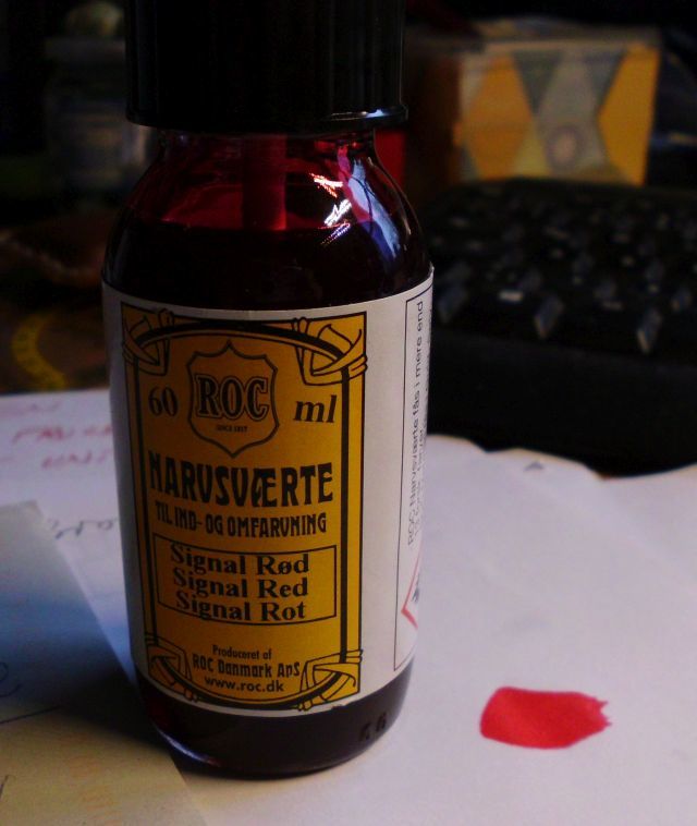

Meine Kamera hat leider eine Rot-Schwäche. Immer schon.
Das ist ein intensives Rot, Signal Rot.
Jetzt hält das Logo sich vornehm zurück.
War ne lange Geburt ... :oops:

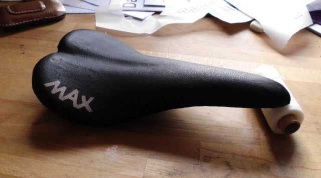

Das Schweinsleder scheint nicht das Optimum darzustellen. Es ist weniger rutschig, aber vielleicht gibt es manch einen,
der das mag. Wildleder war jedenfalls für mich eine Katastrophe. Das hab ich mühsam wieder abziehen müssen,
was von dem Zellgummi nur sehr schwer geht.

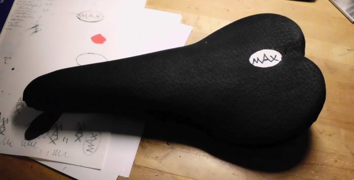

Das ist jetzt Schweinsleder. Sieht noch sehr 'duff' aus, muss noch mit Schuhcreme behandlet werden.
Der Sattel war bereits im Rohbau fertig. Heute bekam er dann das Polster und das Schweinsleder draufgebappt.
Vielleicht färbe ich das Oval noch rosso.
