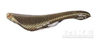

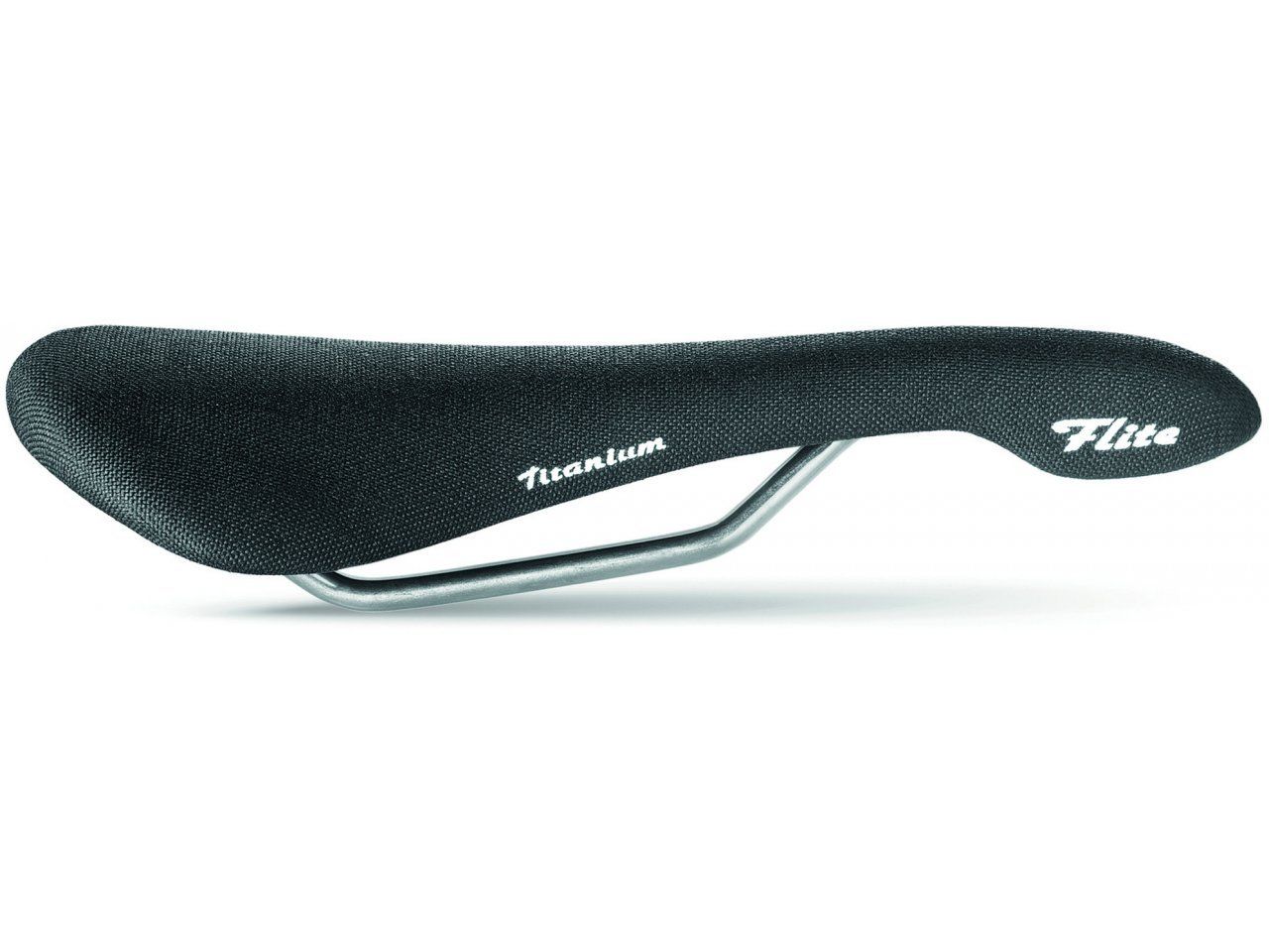

Könntest Du eigentlich auch die Flite Evolution 2 Form samt Kevlaroberfläche mit eher flachem Gestell kopieren?
Ich fahre den seit etwa zehn Jahren und bin sehr zufrieden mit dem Komfort, habe auch noch Flite Evolution1.
Mein Flite Evolution 2 hat das Carbon Gestell und die Decke gibt deutlich mehr nach als die des Flite Evolution1 mit Titangestell.
Es gab beim Flite SLR auch mal Titanrohrgestell.
Wie könnte eine Form zum kopieren hergestellt werden?
