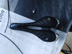

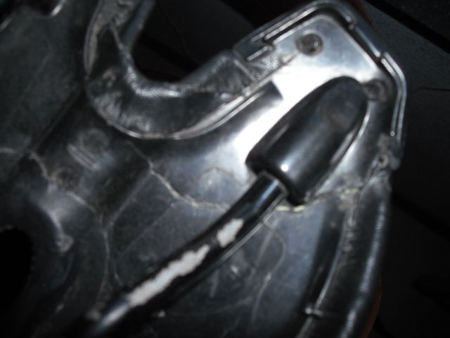

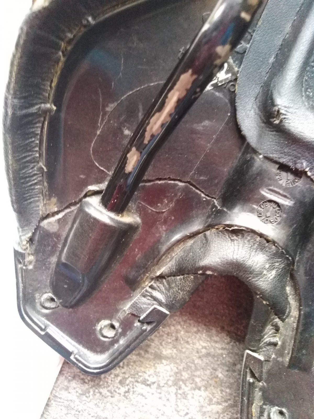

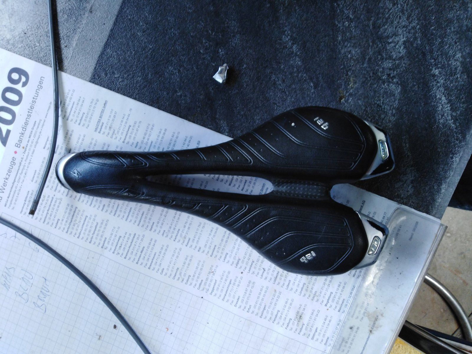

Gerade nachgesehen. Die Enden und die Spitze sind gesteckkt und anschließend heiß vernietet.
Die Arbeit spar ich dir und mir?
Da!

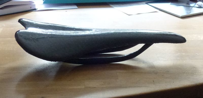

Das war der 1. Toupet. Drum heb ich den noch auf. Reine Nostalgie.
Eigentlich lohnt sich nichtmal das Aufheben.
Demnächst kommt vielleicht noch eine ganz wilde Form dazu.

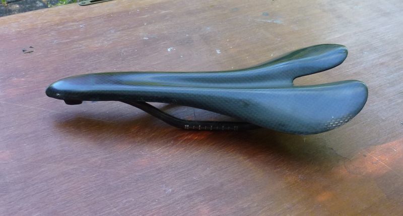

Ich bekomme heute einen China-Kracher, dessen Form dem Eigner gefällt,
aber nicht seine Härte. Dem Sattel soll ich den Flex beibringen.
Experimentieren macht Spaß. Schaumerma ... 🙂
Experiment geglückt. Aber ein ziemlicher Aufwand.
Dies ist das Original.

Und da ich jetzt von mehreren gefragt wurde, ob ich auch schmalere Sättel baue hab ich den Chinesen etwas modifiziert und polstertauglich gemacht. Vor allem die originale Nase ist hierfür zu breit.
Das erste Exemplar werde ich selbst testen, hab aber bereits einen Abnehmer dafür.

edit: Inzwischen hab ich den schlanken Sattel getestet. Er ist eindeutig sportlicher. Mir passt mein 'altes' Modell aber besser. Das hatte ich im Rucksack, und nach halber Strecke hab ich wieder zurückgerüstet.
