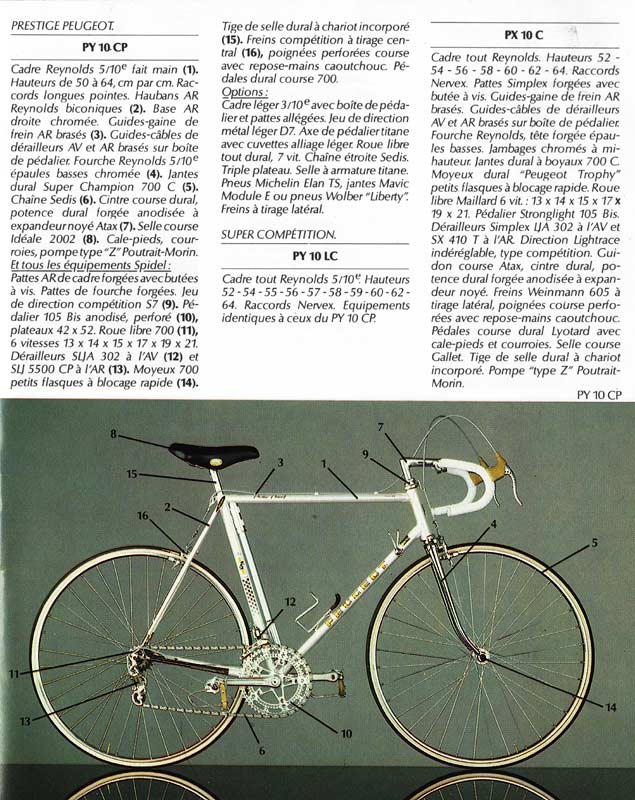

? Dann stimmt der Uraltfaden zu einem PY10 LCP und die entsprechende Katalogseite nicht?
Welchen Faden meinst Du denn genau?
Es gibt bei velospace.org einen Artikel über die Peugeot-Modelle, in dem einige Fehler enthalten sind, so was verbreitet sich dann schnell über das Netz.
Ich habe noch keinen Katalog/Preisliste von 1979 mit einem LCP gefunden, lasse mich aber gerne eines Besseren belehren.
Hier die Seite aus dem (französischen) Katalog von 1979:
Nach meiner Einschätzung stammt dein Rahmen von einem PY 10 LC.

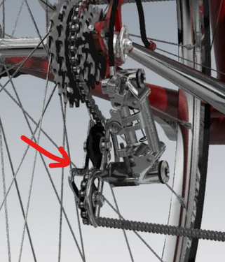

Ach nö. Ich habe zwischendurch den Job gewechselt und habe mit dem Spielkram jetzt weniger zu tun. Das Bild ist auch schon Jahre alt...
Gipiemme gelabelte Simplexe is' wie Axxl auf 'nem Franzos' :D:D:D
