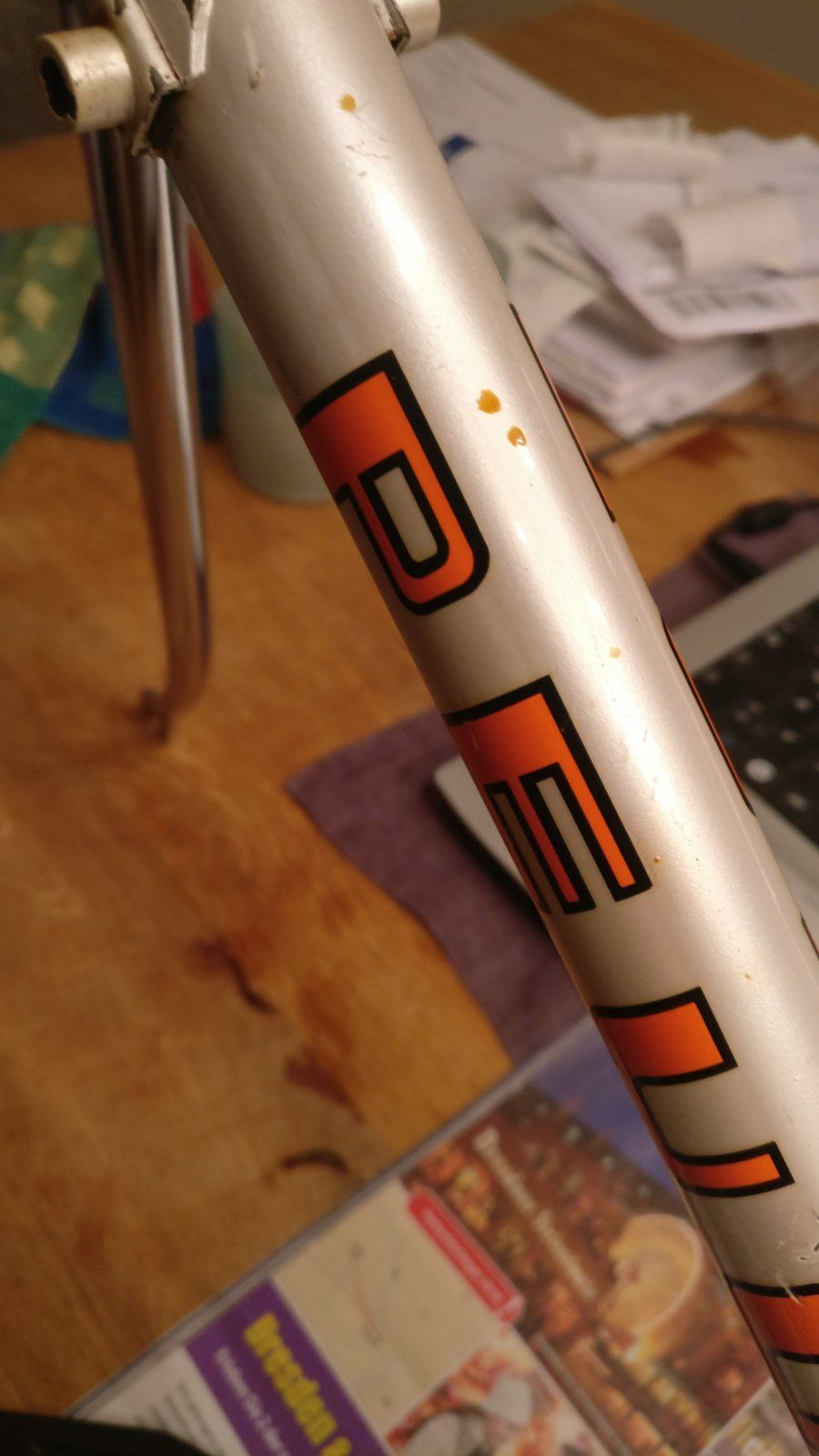

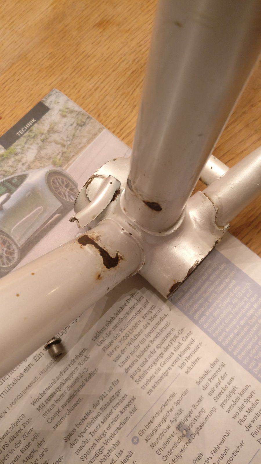

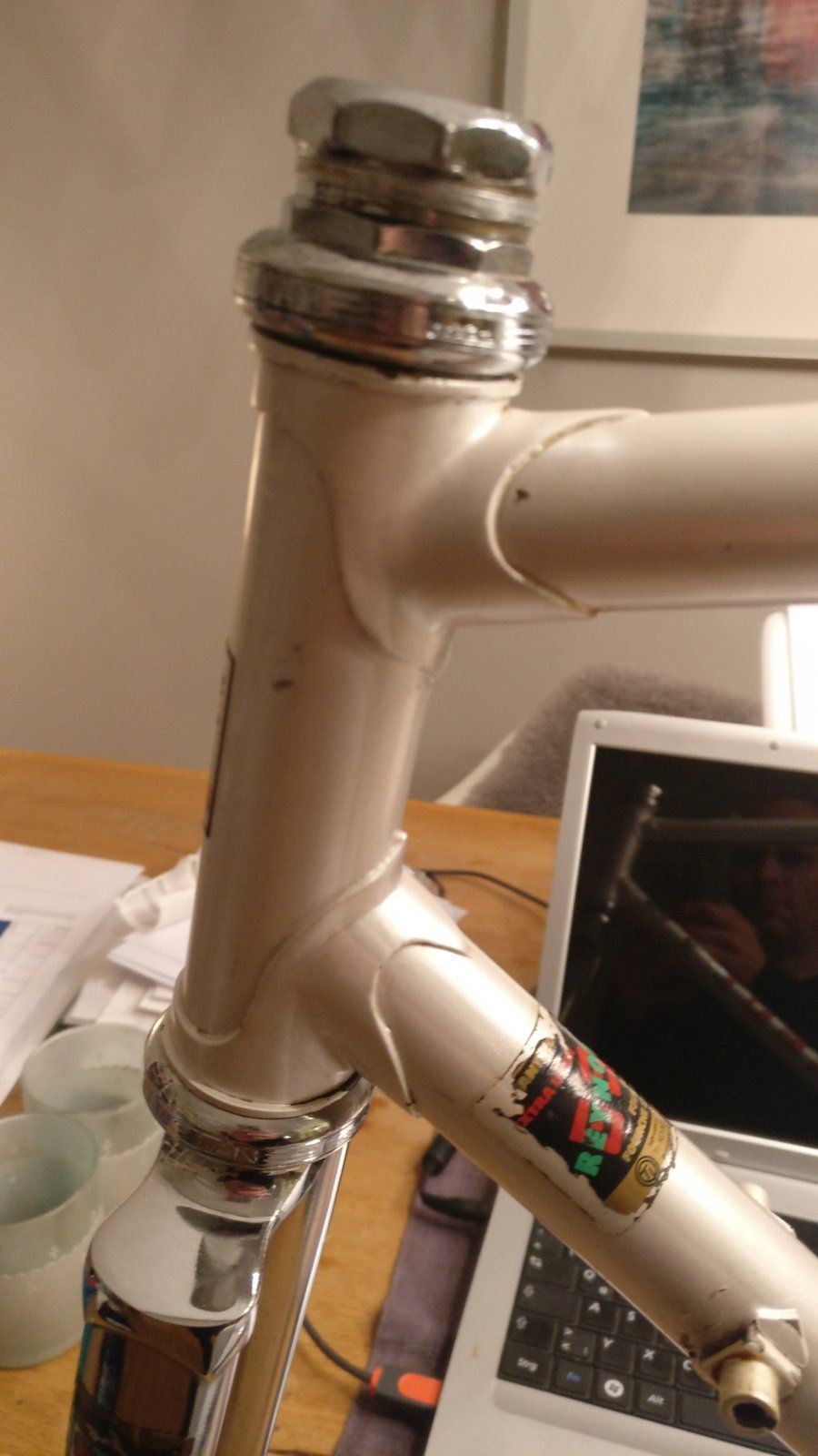

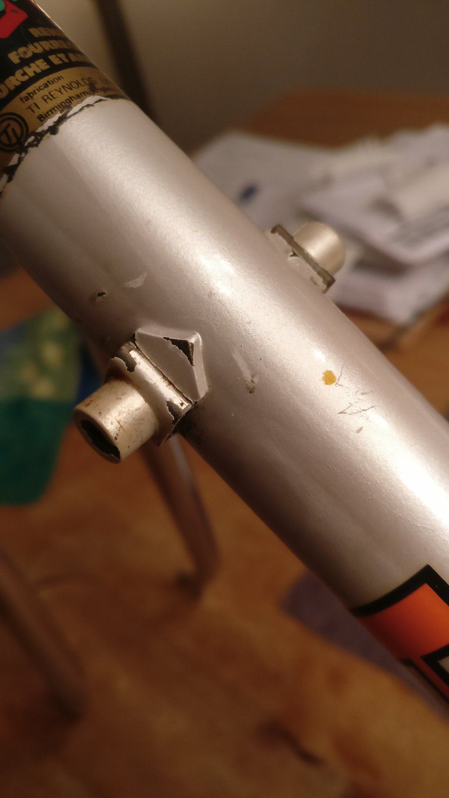

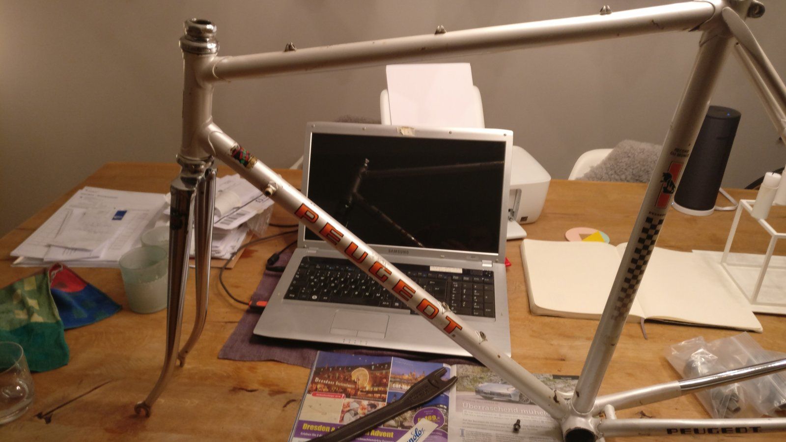

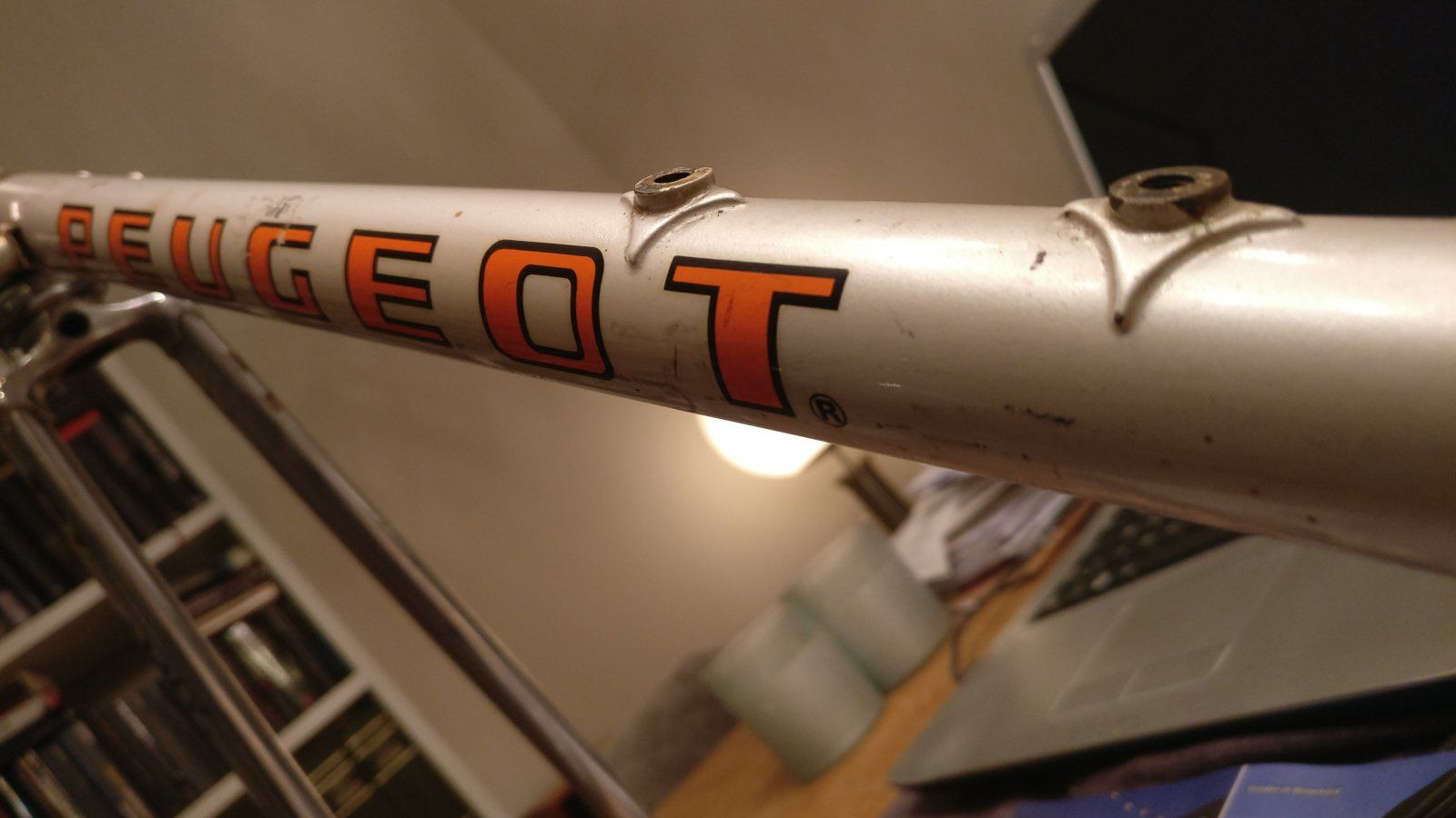

Auf der Haben-Seite steht: 531 extra leger, die kürzesten Muffen, die ich bislang an einem Tretlager gesehen habe, intakter Chrom sowie Decals, die nahezu vollständig erhalten sind.
Sollseitig gibt es eine kleine spitze Delle im unteren Drittel des Oberrohrs, massive Lackschäden am Unterrohr sowie dort, wo sich die Pumpe abstützt (wieso lernte das kaum einer, dass man da ein Bepperle auf den Lack macht oder ein Stück Gummi auf den Pumpenkopf klebt), gottseidank ohne nennenswerte Rostunterwanderungen. Im Bereich der Kettenstreben übliche Kampfspuren, die von ein bisschen Misshandlung in der zweiten Lebenshälfte erzählen. Braucht viel Liebe, soll se kriegen ?

Nur falls du über ausbessern nachdenkst: des is bei perlmutt die hölle und der alte holländer hat dabei leider recht

Lieben Dank für da Interesse, die aufmunternden Worte und die Lackwarnung. Ist Gottseidank kein Perlmuttweiss, sondern nur Spermaweiss-metallic, also ohne diese Regenbogenreflexionen. Da wixe ich mit der Spruehpistole drüber, dann ist gut.?
Nein, ich weiss, das wird sportlich. Aber man wächst ja mit der Aufgabe. Plan B ist bei sehr hellen bzw weissen Lacken immer, das blanke Metall mit Wachs bzw Silikaten zu versiegeln, das fällt weniger auf, als so Owatrol-Geschichten, die immer nach schwarzem Hautkrebs aussehen.
