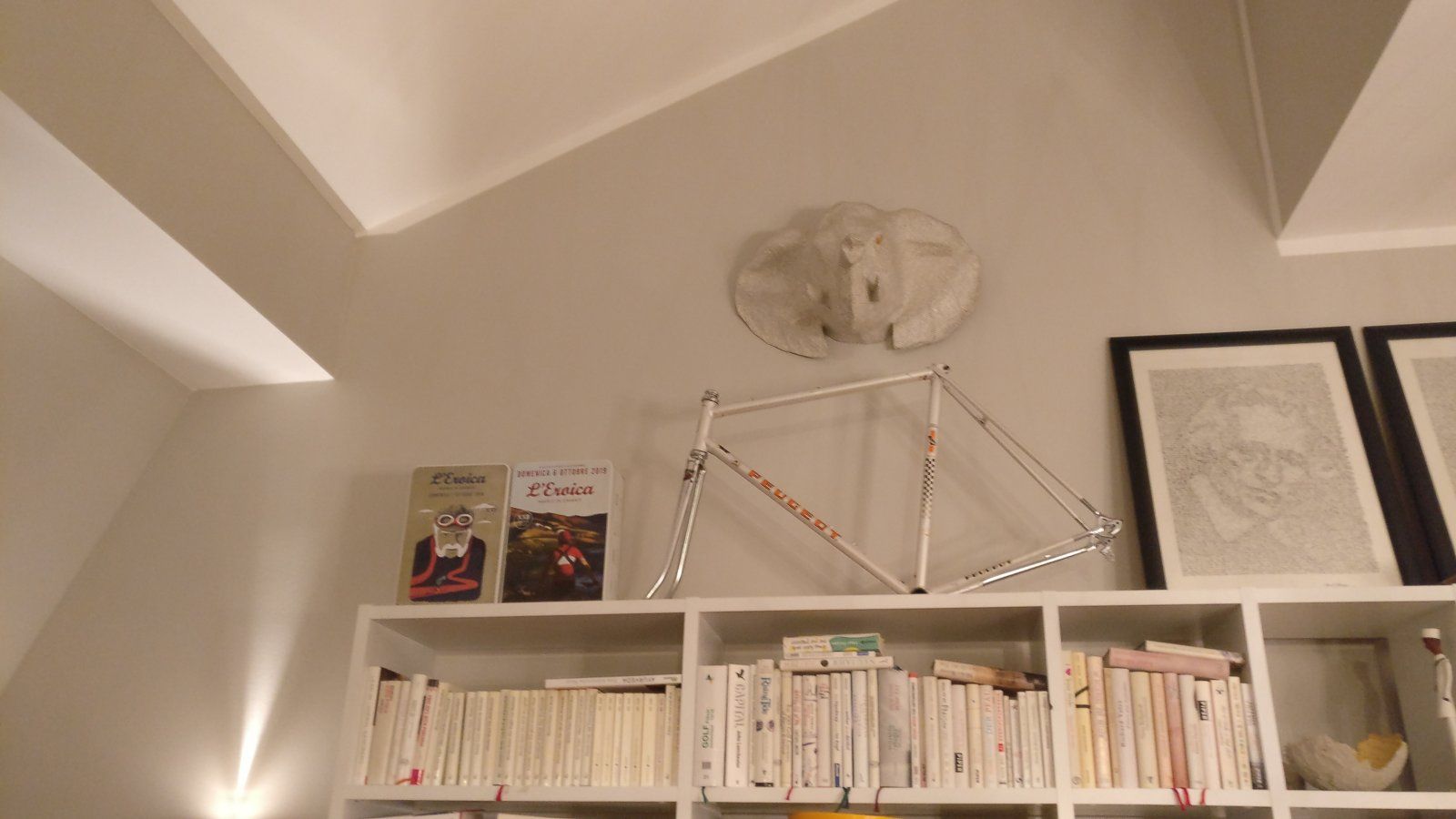

Salut! Je suis une beaute agee et super legere. PY10 LCP

Lieben Dank für da Interesse, die aufmunternden Worte und die Lackwarnung. Ist Gottseidank kein Perlmuttweiss, sondern nur Spermaweiss-metallic, also ohne diese Regenbogenreflexionen. Da wixe ich mit der Spruehpistole drüber, dann ist gut.?
Vorher aber blank rubbeln und dann mehrfach nass in nass drüber.
Pass mit Sandpapier bei der Lackierung lieber auf! Damit machst Du da sehr schnell mehr kaputt, als Dir lieb sein kann. Ich hab meins mit ROT/WEISS Paste behandelt. Das ist schonender als Schleifpapier, aber abrassiv genug um richtig viel ungewollte "Patina" zu entfernen!
Immer von zart nach hart. Die Wellness-Massage kommt in vielen verschiedenen Abrasionsstufen. Das Schleifpapier hat 8000er Körnung.
Gebadet sieht die Sache doch schon ganz anders aus. Stand mit Schleifpapier würde ich an den Lack glaube ich nur mit gewöhnlicher Autopolitur ran gehen. Der Lack ist halt auch ein paar Jahrzehnte alt, und das er also nicht direkt aus der Büchse kam, darf man m. M. n. auch sehen. Wirklich unschön ist die Pumpenklemmstelle. Wenn Du das beiairbrushen kannst, und dann eine Pumpe (mit Gummi dran, natürlich) drüber klemmst, wird es kaum auffallen.

Sehr schöner Rahmen! :) Ich denke, dass du aus dem Lack noch einiges rausholen kannst. Doch so schön wie der Lack auch ist, so schwierig ist er auszubessern. Ich habe das mal bei einem PX10 in metallicgrün probiert und bin krachend gescheitert - das Weiß sollte da zum Glück etwas einfacher sein.

...Wirklich unschön ist die Pumpenklemmstelle. Wenn Du das beiairbrushen kannst, und dann eine Pumpe (mit Gummi dran, natürlich) drüber klemmst, wird es kaum auffallen...
Beim PX10 DU habe ich das mit Weltmeisterstreifen geloest, beim CP wird schwarzweiß karierte Folie in der Groeße wie an den Banderolen zum Zuge kommen. Wo, wenn nicht bei PX und PY passt das?

Wenn es tatsächlich perlmutt ist, dann muss der Lack sowieso in mehreren Schichten aufgebaut werden. Erst ein Weißton dann einen klaren Lack mit dem Perlmutteffect und letztendlich der Klarlack.
Ich würde im Gegensatz zu anderen Meinungen hier durchaus mit 1500er oder 2000er Schmirgelpapier der vergilbten Klarlackschickt zu Leibe rücken. Aber das muss Axel wissen, hat ja mittlerweile auch schon einige Erfahrung mit der Lackrestauration. ;)
