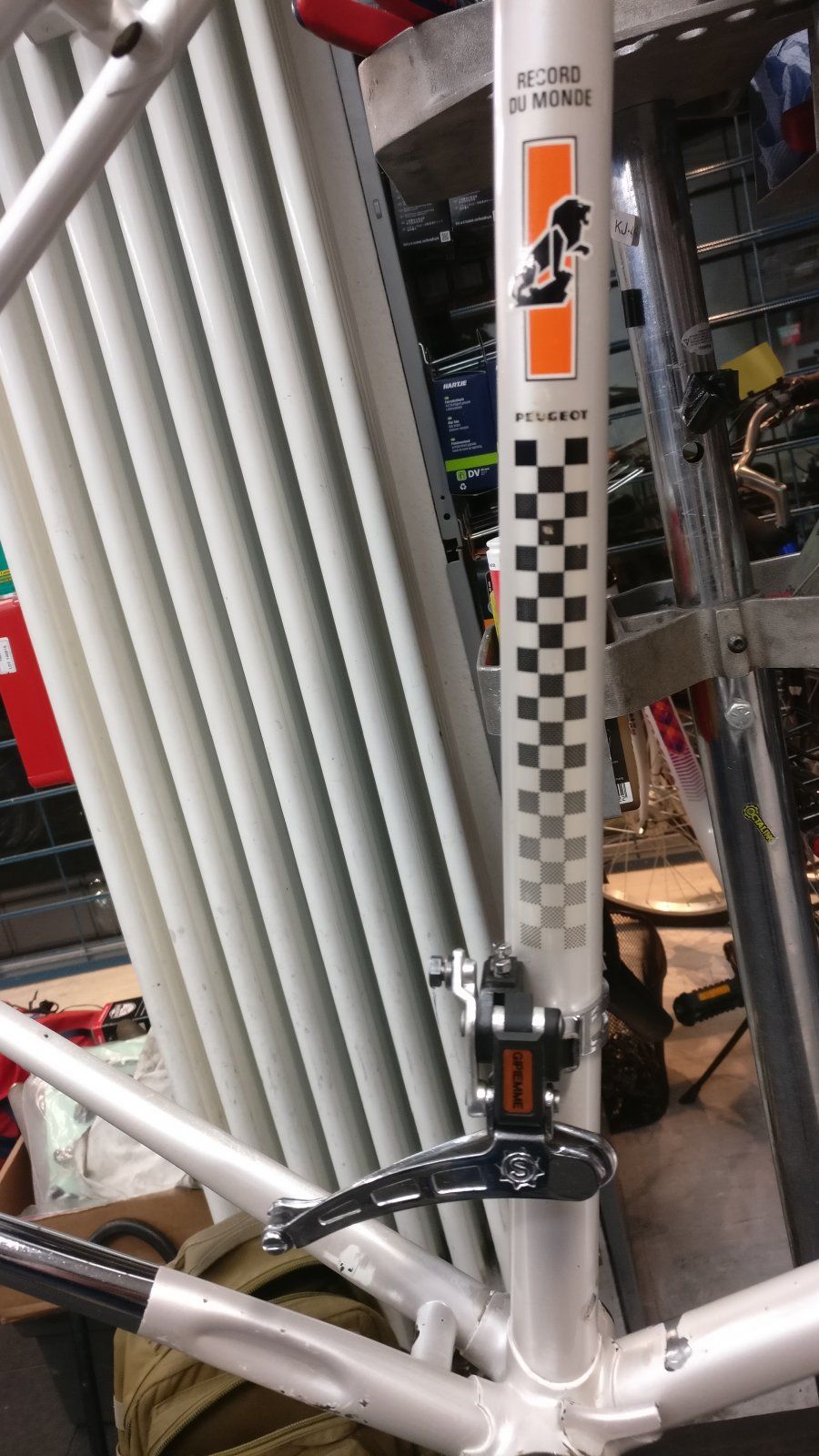

Finale:
Lack können die Franzosen. Dünn, gleichmäßig, schlagzäh
ABER: der Chrom ist ne Katastrophe! Riefen, kein Glanz, mhhh, schade. Da ist nix dran auszurichten ....
Oui, c'est bon.
Das Ergebnis der "Behandlung" sieht doch mehr als ordentlich aus. Versiegeln, z'amm schrauben, fahren.

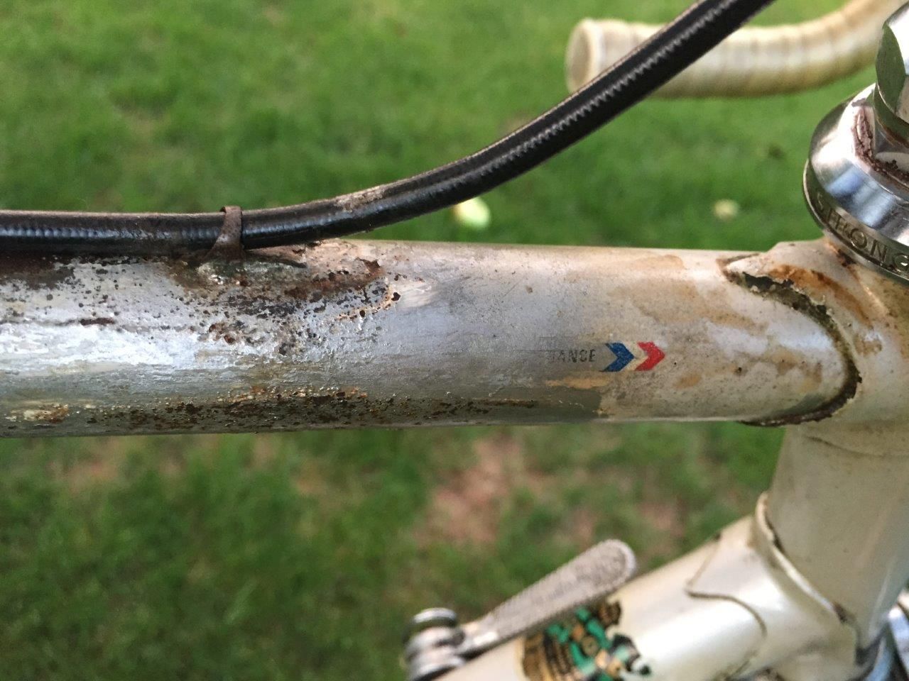

hast du den Prozess dokumentiert? Würde (bestimmt nicht nur) mich interessieren.. =)
Ich habe den Prozess leider nicht dokumentiert, da hab‘ ich damals überhaupt nicht dran gedacht. Mir war wichtig, dass das Rad fertig wird, denn es war als Geburtstagsgeschenk gedacht.
Nach einer groben Reinigung mit WD40 und feiner Stahlwolle(000) habe ich den silbernen Lack vorsichtig mit Nitro-Verdünnung und einem Lappen entfernt und anschließend die rostigen Stellen mit Schleifpapier abgeschliffen und mit Rostumwandler behandelt, danach mit Stahlwolle poliert. Danach weißen Haftgrund aufgesprüht, geschliffen mit 600er Schleifpapier und schließlich
Perlmutt Weiß mit PSA KWE Blanc Nacre 1K-Autolack von www.profiautolacke.de lackiert und anschließend klarlackiert (Sprühdose).
Bei allen anderen Macken habe ich den Lack in mehreren Sitzungen vorsichtig mit einem Marderhaar-0 Pinsel aufgetupft.
Da der Originallack nicht gleichmäßig gealtert ist, fällt der etwas hellere Farbton nicht so sehr auf. Zum Glück war der Bereich der Decals in guten Zustand, so dass ich dort nur wenig nachbessern musste.

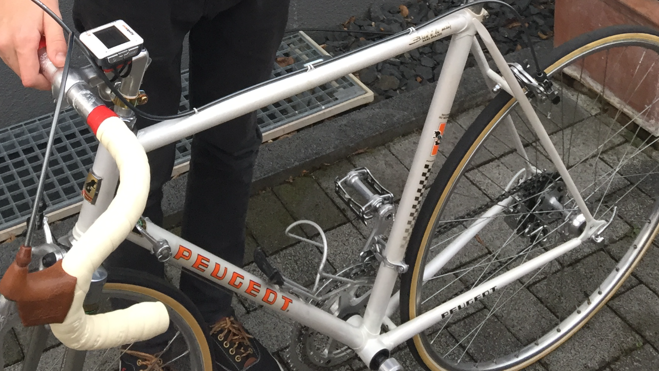

Zwei schnelle Bilder, morgen geht es weiter mit 1z Lackreiniger extra, dann mit Politur, danach ausbessern, dann Versiegelung und Aufbau. Aktuell schwanke ich wieder zwischen "Tout Spidel" und Campa-SR/CLB-Mix.
"Tout Spidel" in Kombi mit CLB Professional z.B.. Für Campa gibt es noch genug italienische Rahmen die den Weg zu uns Verrückten noch finden werden ;). Ich habe übrigens auch gerade so einen spermaweissen (dein Copyright oder ? ?) in der Mache. Allerdings grünes Reynolds Papperl und leider "nur" PX10 aus 1980. Ich plane da eben Simplex (also eh Spidel) und CLB Bremsen, französische JPE Sattelstütze (sehr leicht) und eine Stronglight 105 Kurbel auf Maillard Kranz. Pedale späte Maillard 700. Bis auf einen Rauleder Selle Italia kommt da nix Italienisches drauf. Ich finde an so einem Rahmen passen französische Spitzenkomponenten aus der Zeit perfekt!
italienisch hast du doch reichlich, ich würde es an deiner stelle französisch aufbauen, es sei denn, funktionale gründe sprechen im detail dagegen.
aber ratschläge für anderer leuts räder sind immer wohlfeil, mein perthus pro ist ein bunter mix und wird noch dreimal umgebaut... :D
Was meint ihr?
