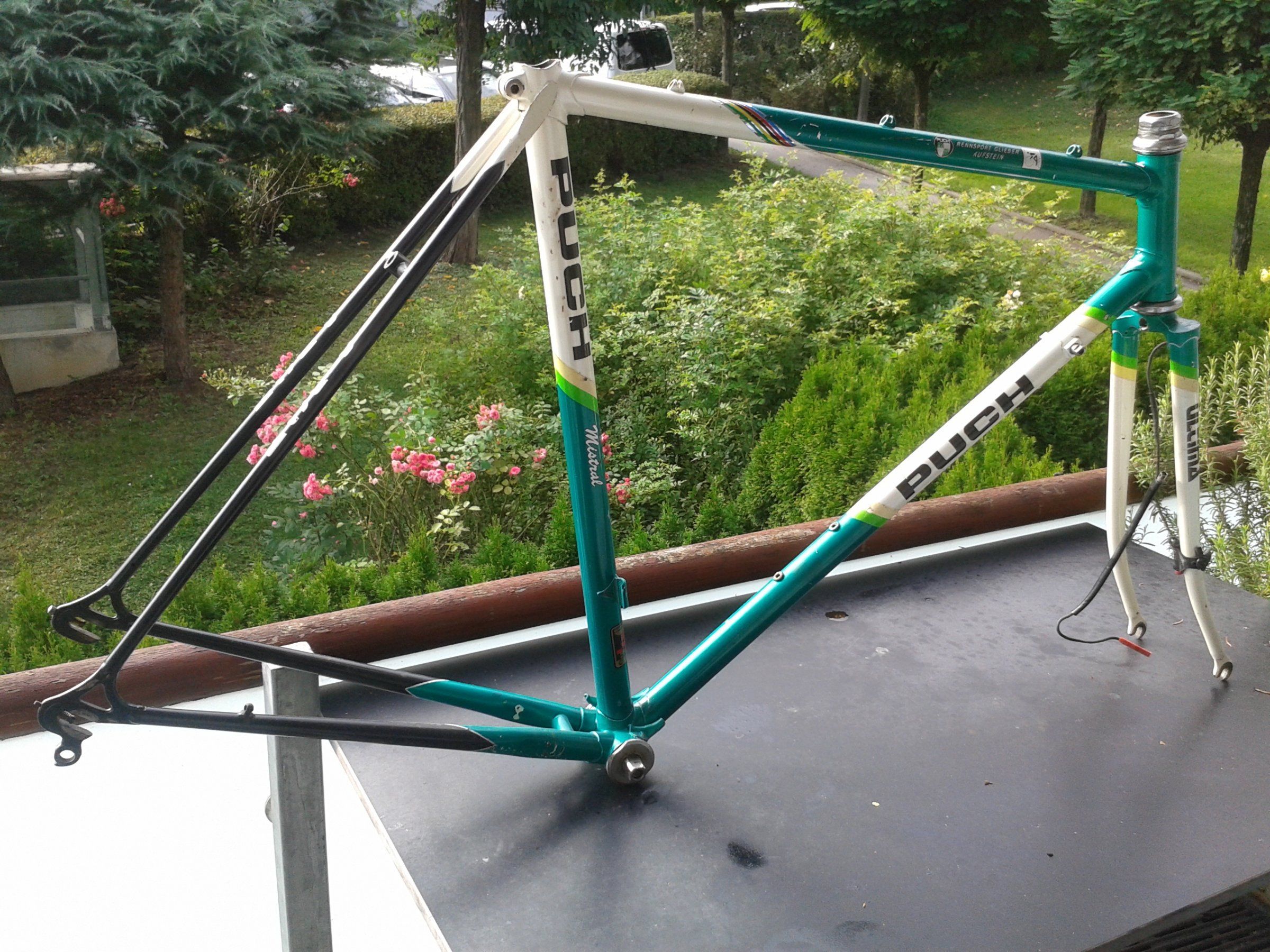

Damit brauchte ich ein Frameset mit langen Ausfallern um die Kette zu spannen.
Wie der Zufall es wollte bot @chris tirol ein passendes Frameset aus dem schönen Österreich an:
20160920_161646-jpg.374735

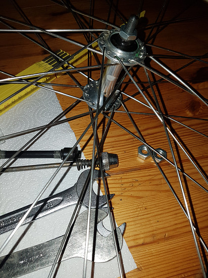

Dann hatte ich noch einen LRS mit den SEHR stabile DP 18 bei dem ich die Nabe hinten ausgespeicht habe.
Die 2 kg schwere :eek: 7 Gang Rücktrittnabe wurde von meinen Dealer in die Felge implantiert und der AUfbau konnte weitergehen.

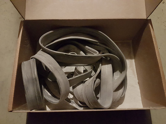

Die Schläuche sind selbstverständlich "gepudert" :D:
