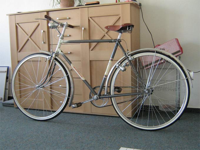

anbei zwar kein Rennrad, aber ein (imho) wunderschönes Sportrad von 1968.
Von mir auf dem Trödelmarkt für 14€ gekauft und aufgebaut. Alles Original bis auf die Felgen+Bereifung.Kurz zu mir Ich bin 34 Jahre komme aus Leipzig und bin als Stift (12-14 Jahre) Diamant-Rennrad gefahren. Irgendwie muss das "Virus" hängen geblieben sein und hat sich auf dem Trödelmarkt wieder aktiviert :-)
Gruss Frank

14€ so teuer?
Da bekommt man ja schon fast ein Canyon dafür.:)
Mal im Ernst, das ist ein Super Rad.
Wenn du mal Lust auf eine gemeinsame Ausfahrt hast meld dich mal, ich wohn ja nicht weit weg.
