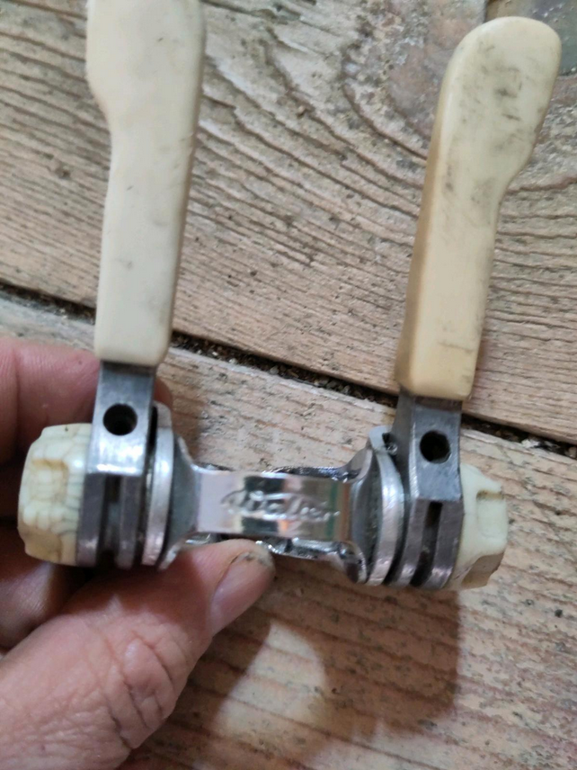

Ich habe mir letztens ein Walter Schaltwerk gekauft und suche jetzt den passenden Umwerfer und Schalthebel.
Hat einer von euch Bilder von den Walter Schalthebeln? Es soll wohl mehrere Varianten gegeben haben.
Ist das eine davon?

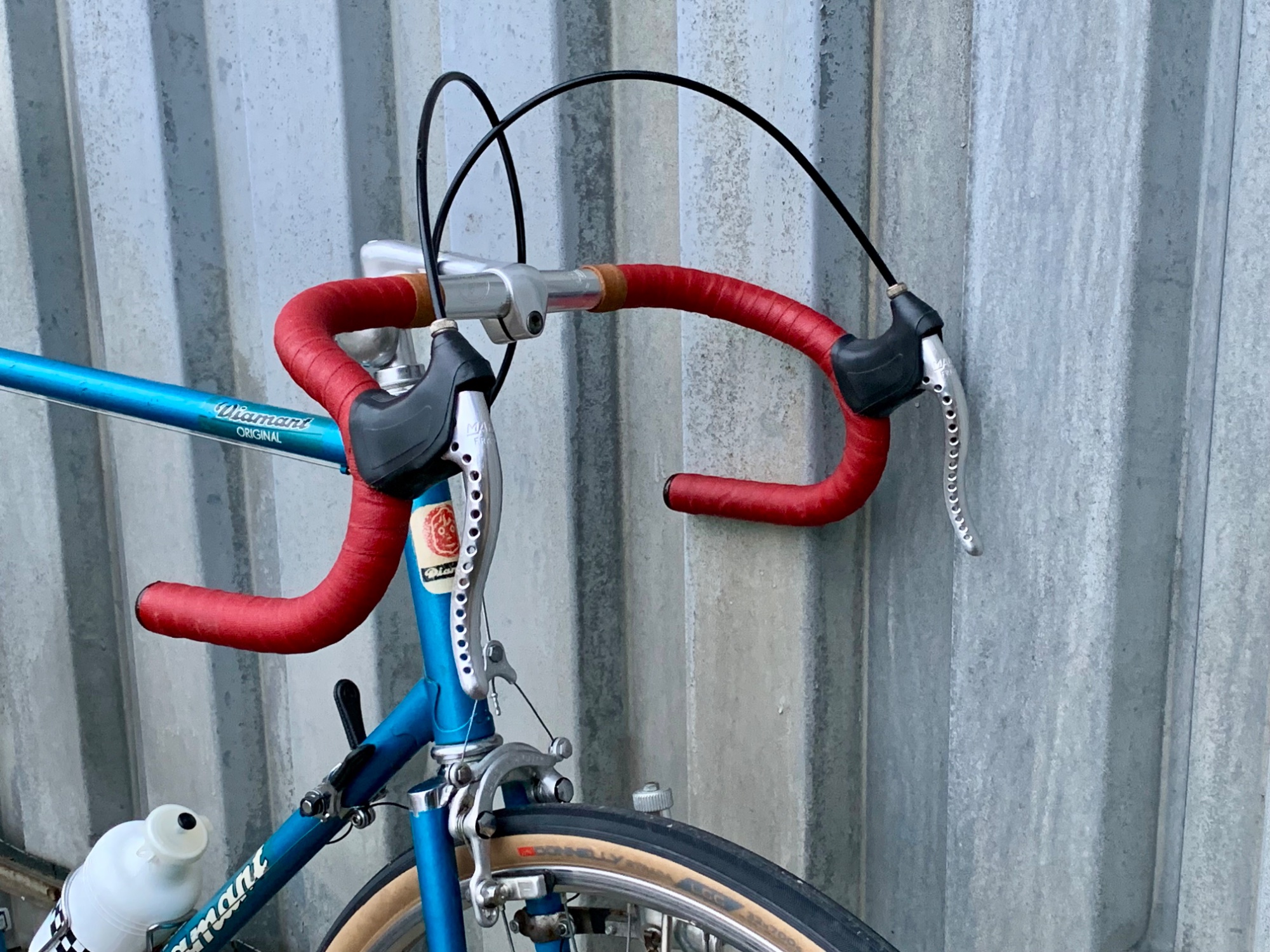

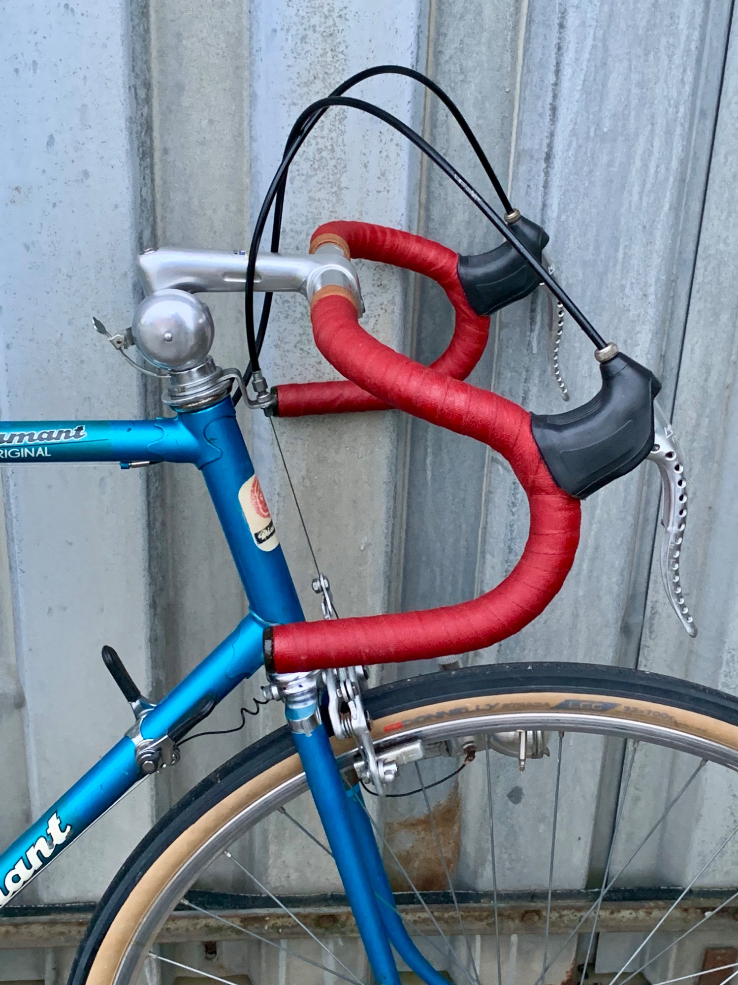

Ich hatte es gerade geöffnet. Als Beispiel, mit UNIVERSAL Bremsen (Weinmann Vainquere 999 passen auch sehr gut).
Campagnolo Gran Sport Naben und Schaltwerk, Record Lenkerschalthebel, Kurbel (BCD 151) und Umwerfer (Cabel Stop). So passt es ganz gut in das Jahr 1960.
Komplett Campagnolo Gran Sport und DDR Kurbel ist auch cool für 50er Jahre
Ist das eine davon?
Anhang anzeigen 1694129Bild aus den Kleinanzeigen
Ich hab die glaube ich schon mal so gesehen von Walter, ich denke nicht das es abgefeilte Favorithebel sind
Kann mich aber auch täuschen
Ich kenne keine Walter Hebel die mit den Plastik Schrauben der Favorit Hebel festgemacht wurden.
Ja ich bin mir jetzt auch nicht mehr so sicher... aber irgendwo hab ich solche schonmal gesehen, das bild ist ja aus Kleinanzeigen und schon über 1 Jahr Online vielleicht habe ich sie dort gesehen 😅

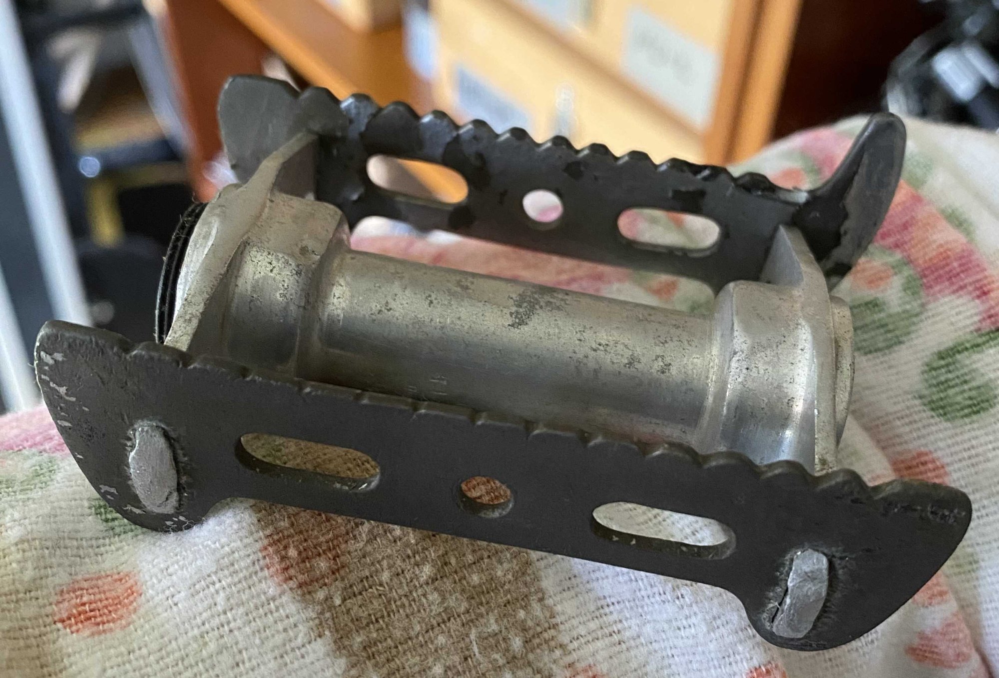

Gibt es jemand der mir auf die Pedale FZTW 6080 Alu Grundkörper kleine Alustege aufschweißen kann um neu verchromte Trittbleche wieder zu vernieten? Mir würde derzeit keine andere Möglichkeit einfallen um die Pedale zu restaurieren. Anbei mal ein Bild zum besseren Verständnis. Ich hätte etliche Sätze wo die Trittbleche defekt sind oder der Chrom völlig fertig ist.

Geht es nur darum etwas Material auf den Grundkörper zu bringen um die vorhandenen Trittbleche wieder zu vernieten?
Ich denke jeder gute WIG Schweißer bekommt das hin. Alu ist ja immer etwas schwierig zu schweißen. Vielleicht mal in der Umgebung in Metallwerkstätten nachfragen, ansonsten würde mir persönlich noch jemand einfallen der sehr sehr viel Erfahrung mit Alu hat aus dem Internet, der nennt sich Alulöffel den findet man auf Youtube und auch anderen Plattformen unter diesem Namen der kann das. Ich kenn da aber keine Preise.
https://alu-loeffel.de/
Ja, aber das muss schon recht filigran aufgetragen werden und nicht so Daumengroße Klumpen. Hab schon mal hier und da nachgefragt, traut sich keiner ran weil es einfach zu fein ist und die Leute Angst haben mehr zu zerstören.
Mit WIG kann man auch feine Sachen schweißen und schweißpunkte machen die 2 oder 3mm groß sind mit wenig Strom und zur Not kann man das aufgetragene wieder runter feilen, es wird ja am Ende sowieso wieder verformt. Also ich denke Alulöffel bekommt das hin, der schweißt selbst Motorenteile und selbst total gerissene Titan Rohre wo jeder sagt das geht nicht. Das ist meistens genau sein anspruch dinge hinzubekommen wo alle sagen das geht nicht, kannst ja mal auf Youtube dir ein paar Videos von ihm anschauen.
