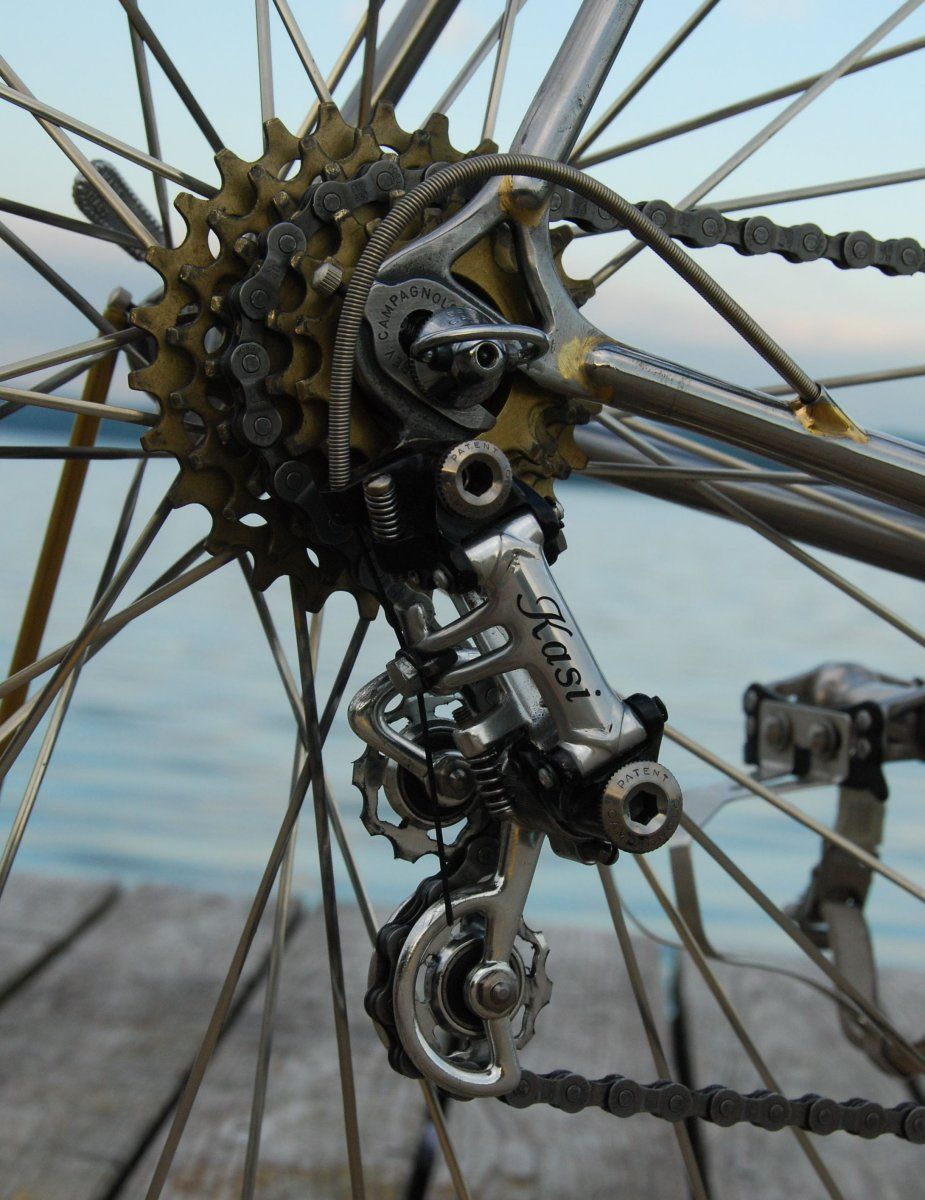

Hat schon mal einer von euch ein Tectoron Schaltwerk komplett in seine Einzelteile zerlegt? Also auch das Parallelogramm von den Gelenkkörpern getrennt und vor allem wieder zusammengesetzt. Ich würde den Nietkopf aufbohren und den Rest vorsichtig austreiben. Soweit kein Problem aber wie bekomme ich es ohne passendes Nietwerkzeug wieder zusammen? Gewinde in die Gelenkkörper schneiden und kleine Schrauben verwenden? Habt ihr Vorschläge? Hintergrund dieser Operation ist der abgebrochene Anschlag welcher sich am Schaltauge abstützt. Hab da schon eine Idee wie ich den ersetzen kann dazu muss das Teil aber erstmal komplett auseinander.
Ahoj...
Bei dem SW hatten wir das gleiche Problem. Wir haben es wie bei MAVIC gemacht, die Bolzen haben eine Nut bekommen, dadurch kann man sie mit einem Sprengring sichern. Beim genauen hinschauen sieht man das auch auf dem Bild.
MfG Jens
Aber wenn ich sie aufbohre dann kann ich doch nachher keine Nut mehr reindrehen. Zumindest eine Seite ist ja dann defekt. Welche Bolzen hast du verwendet? Evtl. muss ich ein altes Favorit schlachten und hoffen dass die Teile passen. Beim Favorit sind ja zumindest auf einer Seite auch die Sprengringe verwendet worden.
Das ist alles neu angefertigt, ich kannte da mal jemanden mit einer Drehbank.
MfG Jens

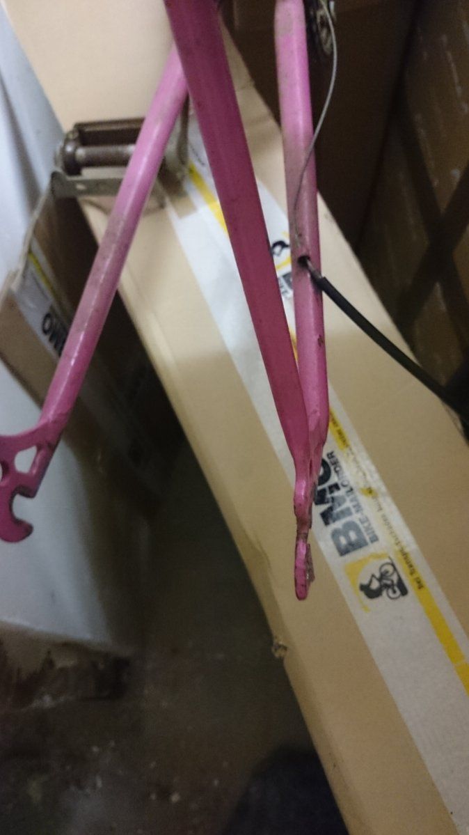

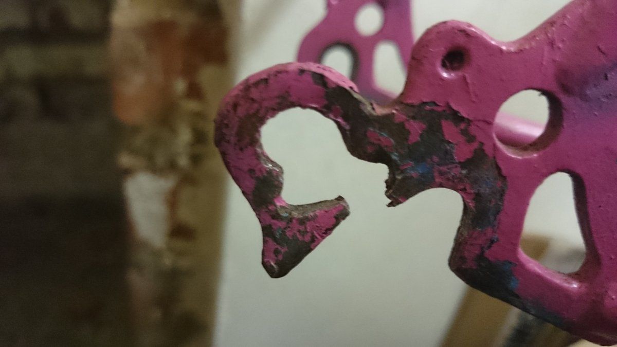

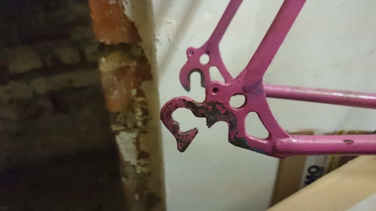

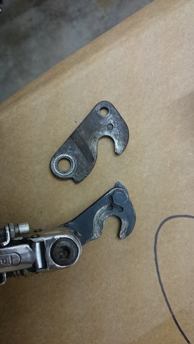

Hallöchen,
habe hier ein Problem mit einem Diamant eines Kumpels und hoffe hier einige Tipps zu bekommen. Falls das Theme hier nicht so richtig hinpasst bitte ich um Verständnis, denn Diamant Kenner/Bastler sind gefragt...
Also, es geht um das rechte Ausfallende eines womöglichen Diamant 35 706/35 707, welches defekt ist.
(Quelle: http://ddr-fahrradwiki.de/Gabelenden)
Hier das defekte Ausfallende
Anhang anzeigen 279973 Anhang anzeigen 279975 Anhang anzeigen 279976
Mir wäre es möglich dieses mit WIG-Verfahren zu schweißen, nur leider kann ich wirkende Kräfte der Fahrt nicht einschätzen und möchte eigentlich keine Verantwortung dafür übernehmen.
Ebenso haben wir nur diese Schaltaugen zur Verfügung, welche man mit Schweißen gleichzeitig verbinden könnte, weil diese Verschraubungsart des Ausfallenden mit diesen Schaltaugen für Demontage des Hinterrades etwas bescheiden ist.
ein Schaltwerk PWB soll dran, 2x5 Kettenschaltung
Was meint ihr dazu? Mich interessiert besonders der Belastungsaspekt nach dem Schweißen, oder sollte man wirklich die Finger von dem Schrotthaufen lassen, das Rad schlachten, den Rahmen auf den Schrott schaffen. An der Lackierung sieht man ja dass die Substanz dürftig ist, die Laufräder passen auch nur mit Unterlegscheiben, weil die Achsen willkürlich zusammengeschustert worden sind.
Eine Möglichkeit wäre auch neues Schaltauge, wobei die Lehren fehlen alles auszurichten.
Liebe Grüße,
Andro
Noch ein paar Eindrücke erhoffe ich mir...
Danke
Das Anschweißen der Standardschaltaugen vom PWB-Schaltwerk wird nicht funktionieren, da der obere Teil (Achsaufnahme) bei den senkrechten DDR-Ausfallenden nach hinten wegschwenken muss, damit man das HR ein- und ausbauen kann.
Allerdings gibt's die DDR-Rahmen mit senkrechten Ausfallenden doch sehr preiswert, wenn der Oberflächenzustand zweitrangig ist. Da ist ein Neukauf wahrscheinlich billiger als jeder Aufwand, den man in die Reparatur eines defekten Rahmens steckt.
Ahoj...
Ich hab das vor vielen vielen Jahren mal gemacht. Die Bolyen müssen gepresst sein, dann halten sie auch. Präzise Neufertigung der Bolzen mit Sprengringnut ist natürlich die eleganteste Variante.
