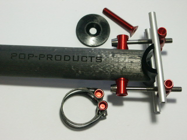

Hab mir in der Bucht Alurohr für 6,93€ gekauft: http://www.ebay.de/ulk/itm/131626995991
Auf 350mm abgelängt, das Ende für den Sattelkloben auf 22,5mm runtergefeilt (abdrehen wäre eleganter, aber dazu fehlte mir die Geduld), dann das Rohr noch im ganzen etwas abgeschliffen und mit Schleifvlies geglättet, damit es ins Sitzrohr passt.
Btw: Gibt es für den Sattelkloben auch ne leichtere Lösung?
