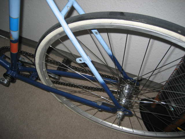

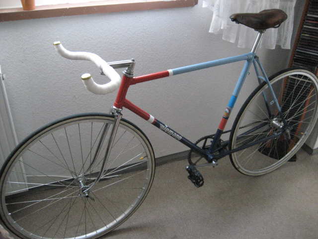

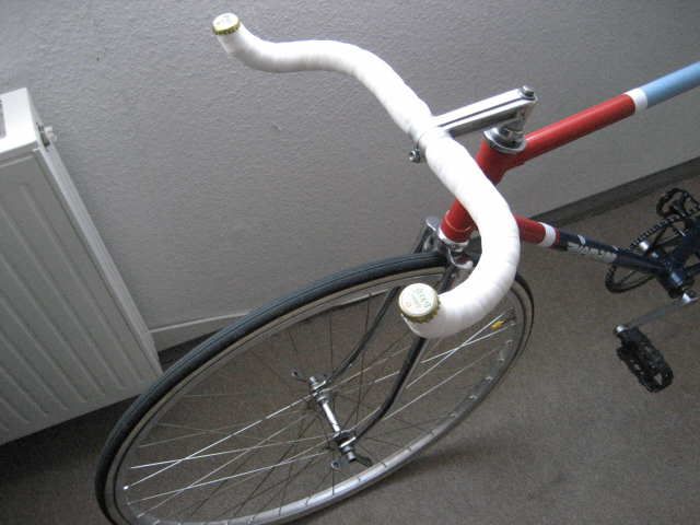

Hi Leute,
Ich hab Heute mal mein Projekt „Stadtflitzer“ fertig gestellt. Hat zwar noch einige kleine Macken, aber das wird in den nächsten Tagen behoben.
Rücktrittnaklar :)
(Ist übrigens noch immer Preisgünstig abzugeben)

AW: Rund um`s DIAMANT - Technik-Touren-Typen.
Der Lenker sieht lustig aus :D
... Rücktritt statt fixed - auch interessant
