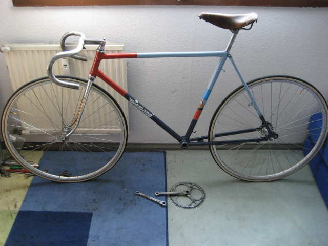

Hi,
Ich habe mich (Nacht darüber Geschlafen) dazu entschieden, das Niemann Rad zu Verkaufen. Ich dachte so an 110,- Euro bei Selbstabholung vielleicht auch 100,- . Sollte jemand Interesse haben, einfach eine Mail an [email protected]
Teile: Laufradsatz ist Original von einem Diamant Rennrad aber neu Eingespeicht
Naben sind Renak / Hinten mit Rücktritt
Sattel mit Stütze auch vom Rennrad
Lenker auch Rennrad Diamant
Kurbel (nicht Verbaut) Rennrad Diamant
Gabel Rahmen Steuersatz wurden am Stück gekauft und waren (angeblich) immer so

So wie es auf den Fotos aussieht, ist zumindest die Gabel auf kurzes Bremsmaß umgebaut worden.
