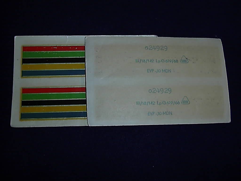

Hi Leute, nochmal zu den Weltmeisterringen, habe heute nochmal welche aus der DDR-Zeit bekommen diese Farbreienfolge stimmte, komisch gab scheinbar Unterschiede dabei.Aber auch bei diesen Ringen war die Qualität nicht so gut, sind einfach schon zu alt.(10 Pfennig zu heute 5 Euro ist schon witzig)
Gruß an Alle dana_71:)

AW: Rund um`s DIAMANT - Technik-Touren-Typen.
Hallo dana_71,
ja, der Preisunterschied ist schon krass. Sag mal, hast Du Deine Abziehbilder mit Klarlack überzogen, oder hast Du Informationen vom Abziehbilderservice ob das geht? Ich habe nämlich vor auch etwas beim Abziehbilderservice zu bestellen, würde die teuren Dinger aber dann gerne überlackieren. Wenn sie dann zerfallen wär natürlich Mist.
Gruß Jenser.
Hi Jenser,
Die Bilder muß ich alle noch mit Klarlack überziehen, daß Wetter ist leider noch zu schlecht dazu.Bei Abziehbilderservice wird sehr schnell geliefert und Du bekommst eine Anleitung mit dazu.(sind überlackierbar)
Gruß Heiko.
