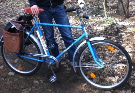

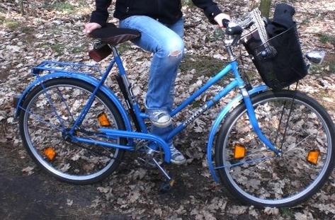

Mal wieder 2 Diamant...ein TS ELITE :eek: Herren und ein Damen Radl, leider ohne die schönen Aufkleber...

AW: Rund um`s DIAMANT - Technik-Touren-Typen. - Teil 2
Tolle Räder sind dabei, in einem super Zustand.
Hast nicht mal Lust die in Kleinmühlingen beim DIAMANT-Fahrer Treffen zu zeigen.
Auch Touren und Sporträder interessieren uns und die Geschichten dazu.
Schau dir mal die Bilder der vergangenen Jahre an.
http://www.diamant.no0815.de/
